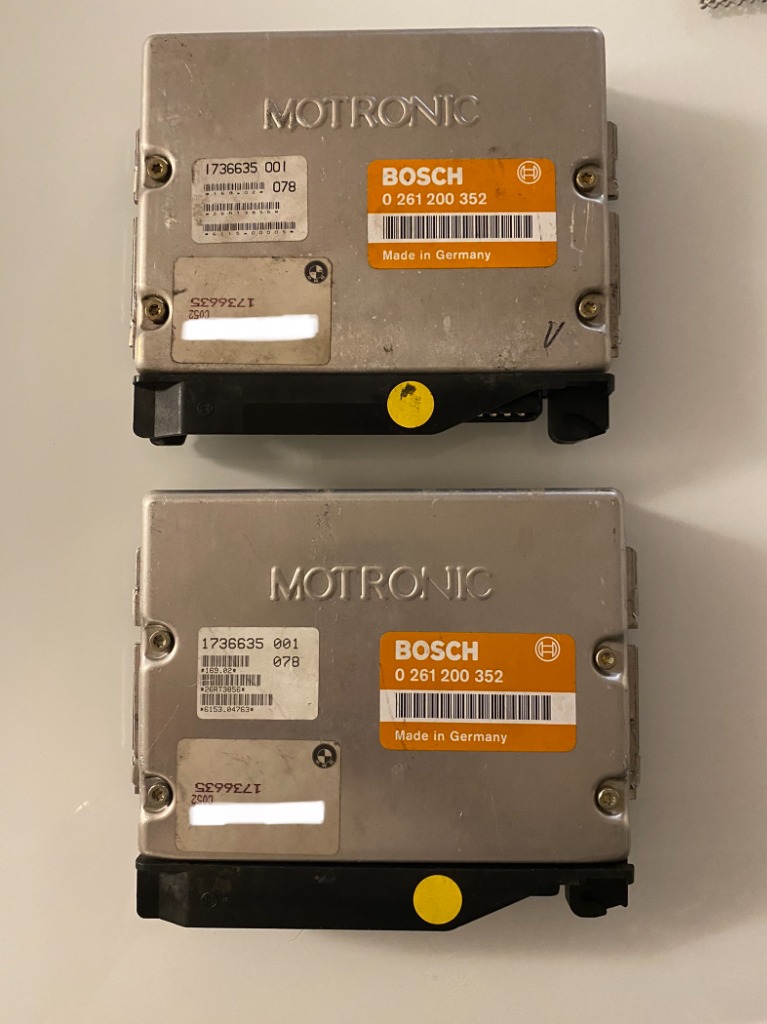

Johannes antwortete auf das Thema: Ausschalten der elektronischen Wegfahrsperre
Da musst du vorsichtig sein, das größere der Steuergeräte ist NICHT die DME, es ist die EML. Die 2 DMEs sind die kleineren (mit den orangefarbenen Aufklebern). Wenn du einen Pin am falschen Steuergerät brückst kannst du es leicht kaputt machen, also genau prüfen bevor du die Brücke setzt.

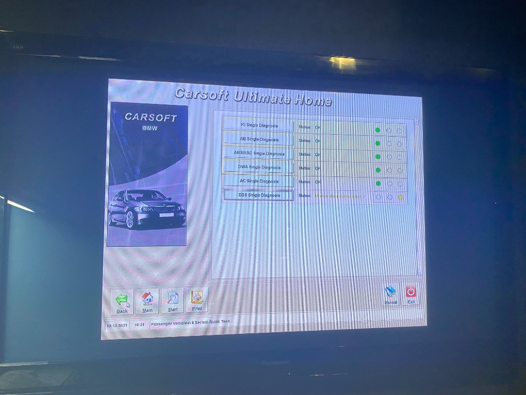

Heute zwei neue Batterien eingebaut, mit Carsoft ausgelesen-keine Fehler gespeichert.
Reingold/ISTA/ISTA+ keine möglichkeit den Wagen auszulesen (ADS)

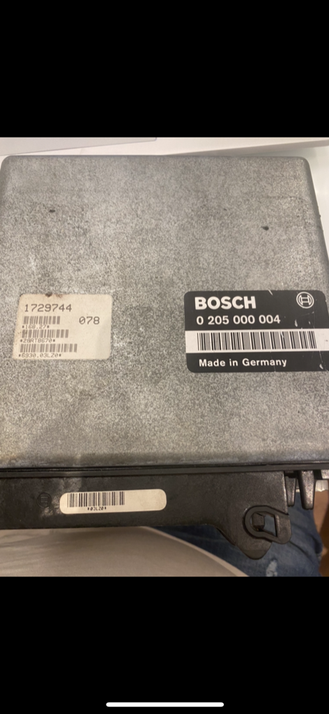

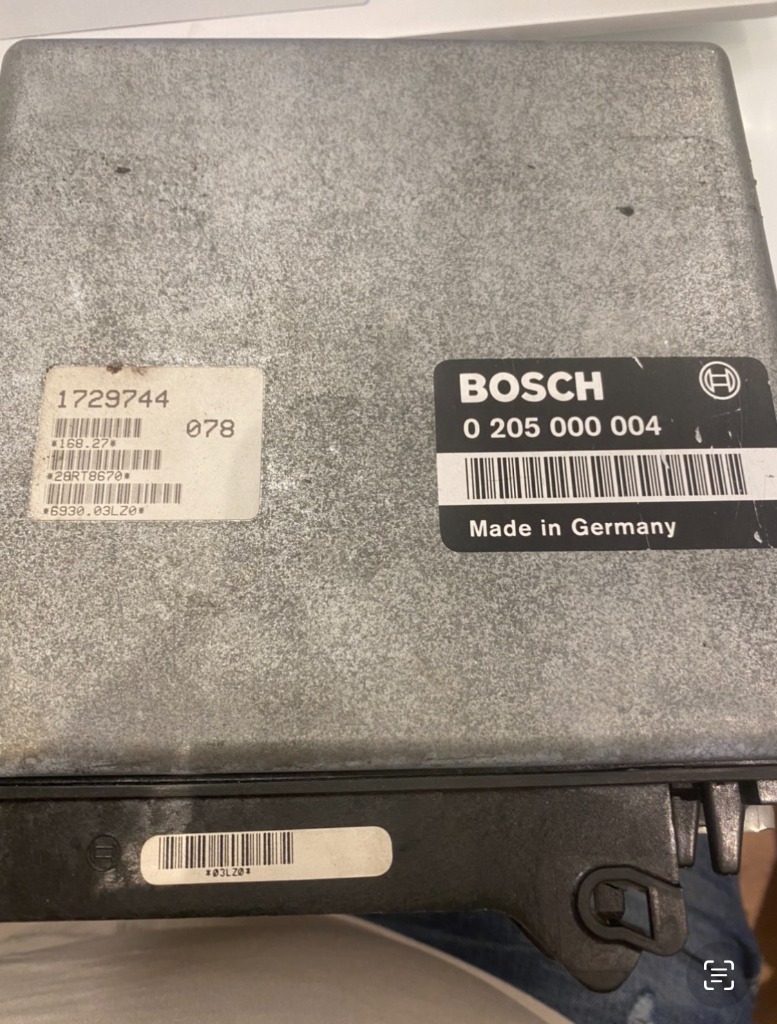

Das ist sehr sicher keine Motronic, es ist ein EML-Steuergerät der ganz frühen Generation.
Da sind noch 2 weitere Motorsteuergeräte in der Box unter dem schwarzen Deckel, das sind dann die 2 DMEs, also die Motronics.
Kannst du mal die Teilenummern deiner DMEs abfotografieren? Die Motronic 1.7.2 ist ungewöhnlich. Beim M70 war es die 1.7, beim S70 gab's auch die 1.7.2
