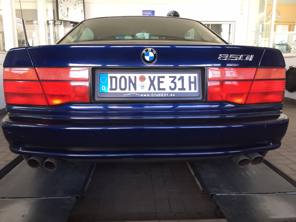

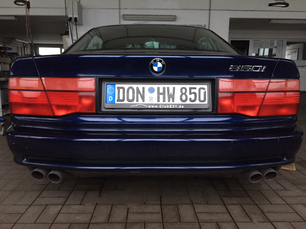

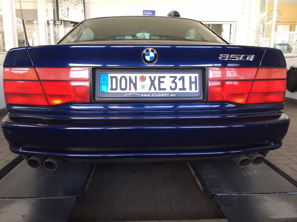

Eraserhead erstellte das Thema H-Kennzeichen ... geschafft!
.... geschafft,
heute morgen hab ich mir das H-Kennzeichen für den Blauen geholt!
Mußte leider meine schöne Kennzeichen-Kombination aufgeben, da wegen des zusätzlichen "H" der Platz auf den Schildern nicht mehr gereicht hat.
Habe stundenlang Kombinationen erforscht, alle naheliegenden mit ... e 31 oder 850 sind aber vergeben, so daß ich eine Kombination mit dem X -quasi als Platzhalter- wählen mußte.
Heute vor 30 Jahren war Erstzulassung, Produktionsdatum war der 23. Februar 1990.
Im September 2002 hab ich ihn ins Haus geholt, wir hatten eine gemeinsame Geschichte voller Höhen und Tiefen.
Für § 23 StVZO mußte ich doch noch einiges machen.
Ich bin zur Vorbereitung auf das Gutachten gestern nochmal alles durchgegangen, was der Blaue so abkommen hat in den 18 Jahren, die ich ihn schon habe.
Vor vielen Jahren hatte ich Stahlflex-Bremsschläuche eingebaut. Warum, weiß ich heute gar nicht mehr genau, so richtig Sinn macht das irgendwie gar nicht ... na ja.
In die ABE habe ich einen vorsorglichen Blick geworfen, um dann festzustellen, daß sie im E31 nur ab Baujahr 9/93 zugelassen sind (zumindest die Goodrigde, die ich drin hatte).
Hab ich gestern auf die Schnelle noch vier originale eingebaut, um möglichen Diskussionen mit dem Gutachter aus dem Weg zu gehen.
Der Wagen ist mit den Eibach-Federn tiefer gelegt, das war kein Problem, das sei "zeitgenössisches Tuning" und von daher kein Hindernis im Hinblick auf die erforderliche Originalität, so der Gutachter gestern.
Die Eibach fliegen jetzt aber demnächst eh wieder raus, ich bau wieder die Original-Federn ein.
Die dezente Tieferlegung mit den Eibach-Federn sieht zwar prima aus, insbesondere mit den Styling 37.
Allerdings geht der Komfort des EDC-Fahrwerks im Wesentlichen verloren.
Da ich in Kürze -wohl zum letzten Mal in seinem Autoleben- die komplette Vorderachse samt EDC frisch mache, habe ich mich entschieden, auch wieder die Original-Federn rein zu machen.
Interessant ist in diesem Zusammenhang, daß es für den E31 im ersten Modelljahr (1990, Produktion September 1990) für jede Fahrwerk-Variante spezielle Federn gab.
Für das Serien-Fahrwerk, für EDC und für das Sportfahrwerk waren ab Werk jeweils andere Federn verbaut.
Ab Modelljahr 1991 hatten Serien- und EDC-Fahrwerk die gleichen Federn.
Sobald ich dazu komme, bekommt er auch wieder die Endtöpfe vom M70, hab vergangene Woche nach langem Ringen mit mir den BMW doch nochmal Millionen für zwei neue Endtöpfe gegeben.
Den derzeit verbauten Auspuff vom 840 hole ich raus, ... meine Laune zeigt derzeit definitiv wieder stark Richtung original.
Habe vergangenes Jahr auch die originalen 16" wieder aufgezogen.
Habe über die Jahre alle werksseitig verbauten Räder gefahren und stelle fest, daß sich die 16" einfach am komfortabelsten fahren.
Optisch sind sie zwar ordentlich spießig, das ist mir mittlerweile aber nicht mehr so wichtig.
Die § 23 - Abnahme war gestern im Übrigen unspektakulär, da der Wagen insgesamt ziemlich gut in Schuß ist.
Die einzige Auffälligkeit, die dann bei der Abnahme doch noch auftauchte, war, daß der Schließzylinder im blauen wohl defekt ist.
Das Lenkradschloß rastet ein, obwohl der Zündschlüssel noch steckt.
Vorgeschrieben sei, daß das Lenkradschloß nur einrasten darf, wenn kein Schlüssel steckt, hieß es.
Ich kannte diese Regelung gar nicht und aufgefallen war es mir in all den Jahren auch nie.
Vermutlich unterliegt auch der Schließzylinder über die Jahre dem Verschleiß?
Trotz all der dicken Bretter, die ich die vergangenen Jahre mit der Handkante gespalten habe, wenn mich der Ärger über die Zickenkiste mal wieder übermannt hat: ich find den Wagen immer noch total geil und freu mich immer noch auf jede Fahrt.
