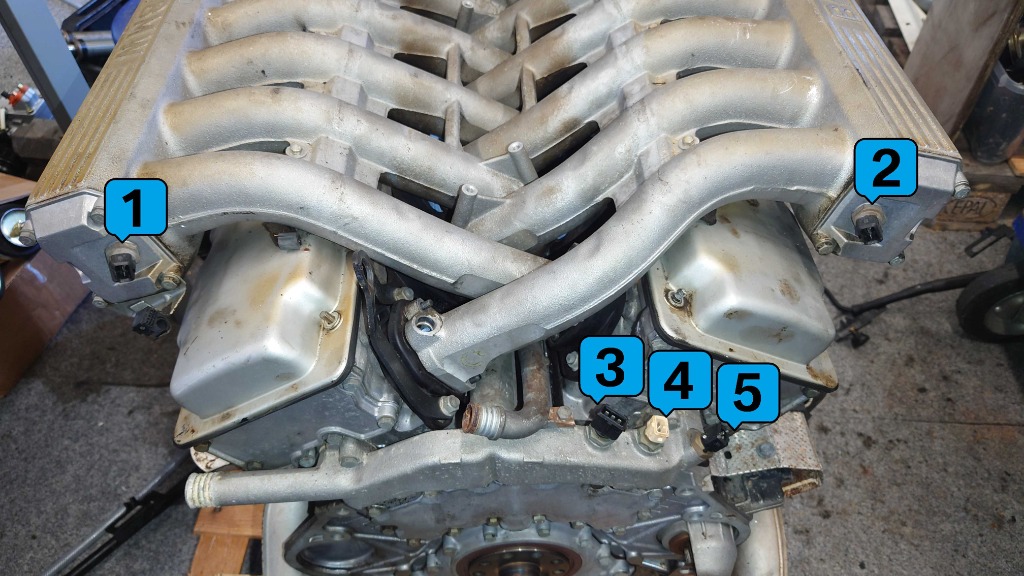

Pusches antwortete auf das Thema: Nach 6 Jahren Standzeit...mein erster 850 ist auf dem Weg...was tun?
Da eine Bank nicht läuft und er scheinbar nicht einspritzt, schau dir mal die Sensoren an
- Zündkabelbaum 6 Zylinder
- Kurbelwellensensor (Mein Favorit)
- Temperatursensor hinten auf der Wasserbrücke.
