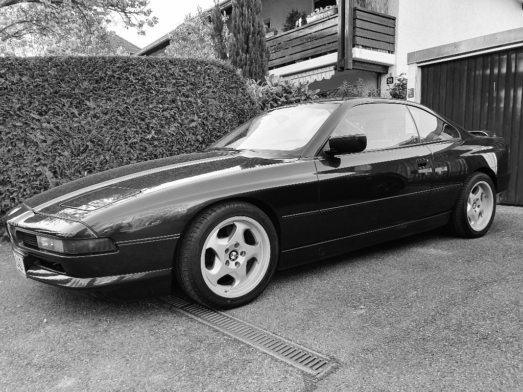

840-Freund antwortete auf das Thema: Schlüssel anlernen erfolglos
Das mit den Felgen ist mir echt peinlich, wird natürlich schnellstmöglich geändert.
Wie genau muss ich denn jetzt wegen meinem Schlüsselproblem vorgehen?
MfG der Unbekannte Sebastian;)

DHS antwortete auf das Thema: Schlüssel anlernen erfolglos
Hallo Unbekannter
Ja ich kann helfen .......
Wir haben die Kisten ja auch schon länger ! :rofl:
Übrigens sind die Turbienenfelgen auf der falschen Seite montiert
#240094
