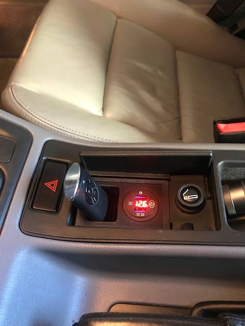

flying_richy antwortete auf das Thema: Ersatz für den Aschenbecher-Einsatz - Neue Nutzungsmöglichkeiten

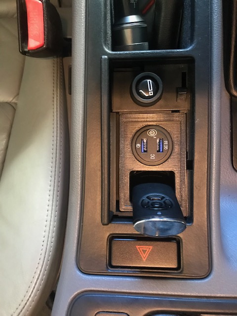

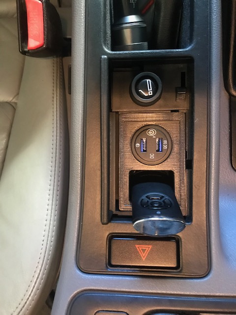

So, nun habe ich endlich auch den Einsatz von Johannes anstatt des Aschenbechers verbaut. Habe eine USB-Steckdose mit Schalter bekommen und konnte somit direkt an den Zigarettenanzünder anschließen.

Der-Barnes antwortete auf das Thema: Ersatz für den Aschenbecher-Einsatz - Neue Nutzungsmöglichkeiten
Da kannst Du auch stolz drauf sein! :top:
Ist eine geile Idee mit top Umsetzung! :lach0:

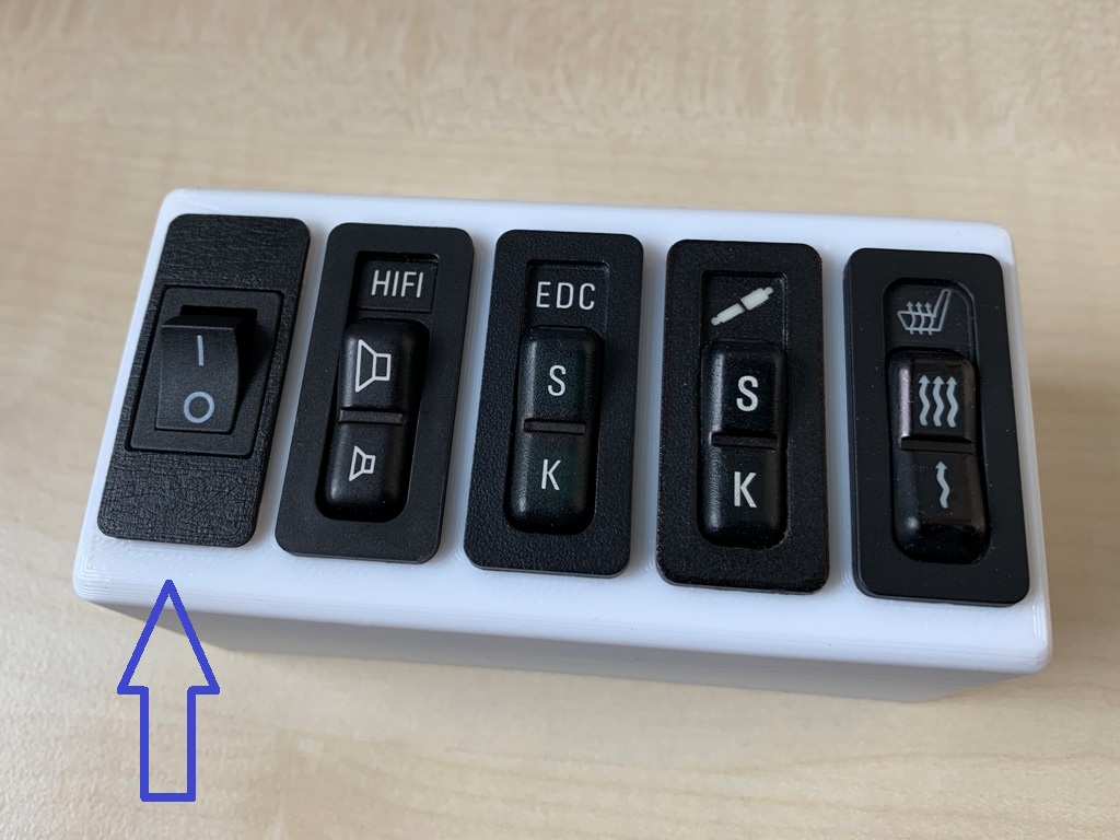

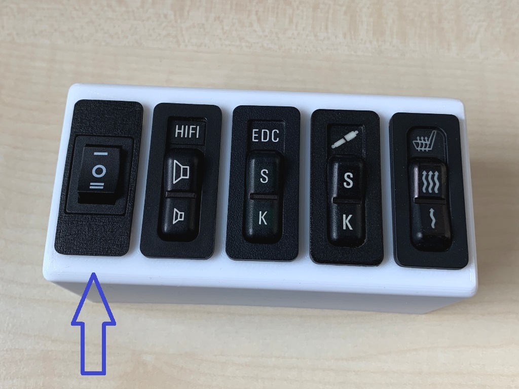

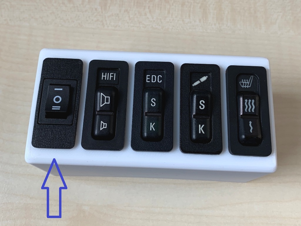

Um eine Relaisschaltung aus der dauerbestromten Zigarettenanzünderbuchse zu vermeiden war der Wunsch aufgekommen einen kleinen Schalter zu integrieren mit dem man den USB-Lader mit Spannungsanzeige gezielt zu- bzw. abschalten kann.
Da die V3 ja bereits einen Schacht für einen Schalter besitzt, seitens BMW es aber leider keinen Schalter (außer dem raren PDC-Schalter für 300,-€) mit der Beschriftung 1/0 gibt, hab ich kurzerhand beschlossen einen eigenen BMW-kompatiblen Schalter zu entwerfen.
Vielleicht kann ich damit auch den E32, E34 und E36 Fahrern eine Freude machen.
Dieser ist kompatibel zum Einbauschacht mit den Maßen 18x41mm wie er in den o.g. Baureihen verbaut ist.
Erhältlich in 2 Ausführungen:
1.) Klassischer Ein/Aus Schalter mit der Beschriftung 1/0:
2.) Ein-Aus-Ein Schalter mit der Beschriftung 1/0/2
Mit diesem "Schalter in Ausführung 2" können zwei unterschiedliche Verbraucher geschaltet werden, geeignet z.B. wenn man 2 verschiedene Stufen ansteuern möchte oder z.B. bei einem nachgerüsteten Modul zwischen 2 Modi "manuell" und "automatisch" wählen möchte.

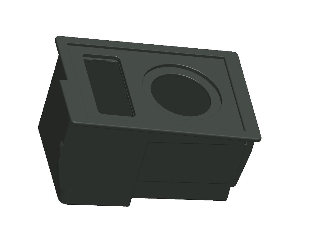

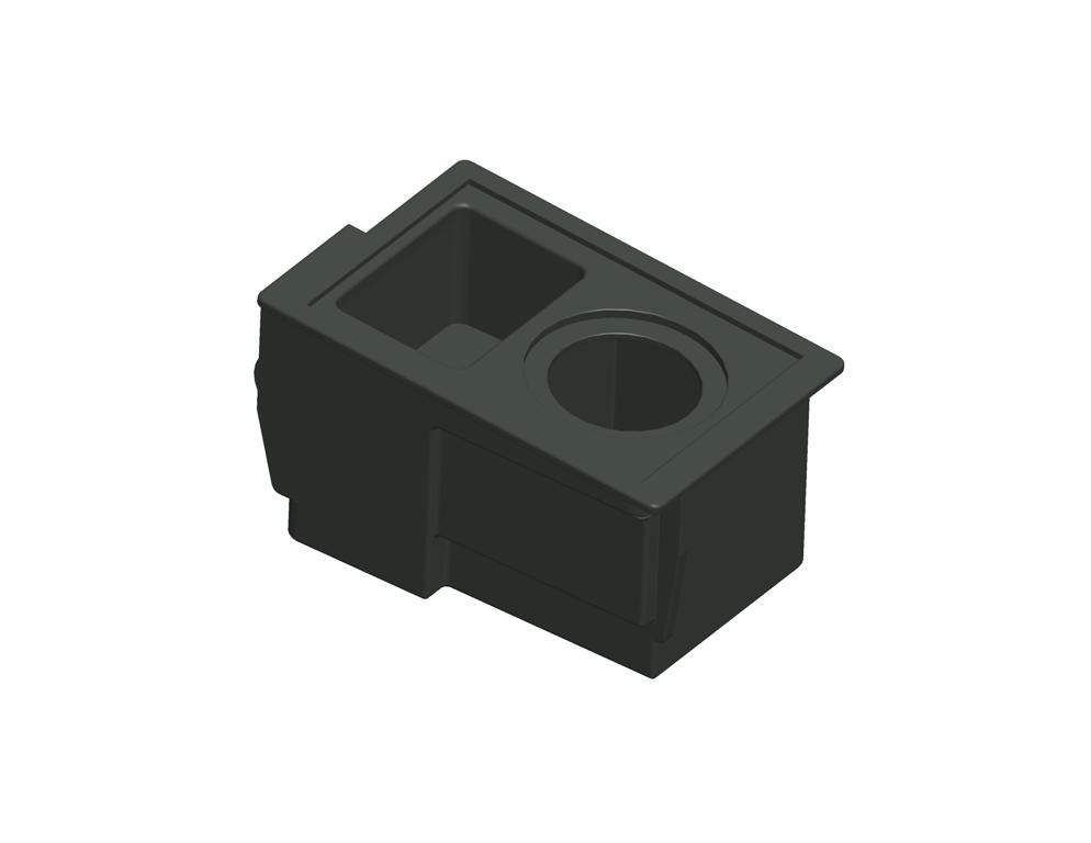

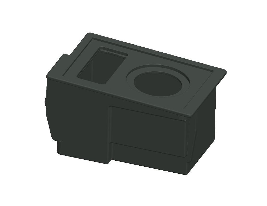

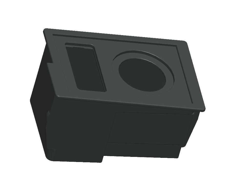

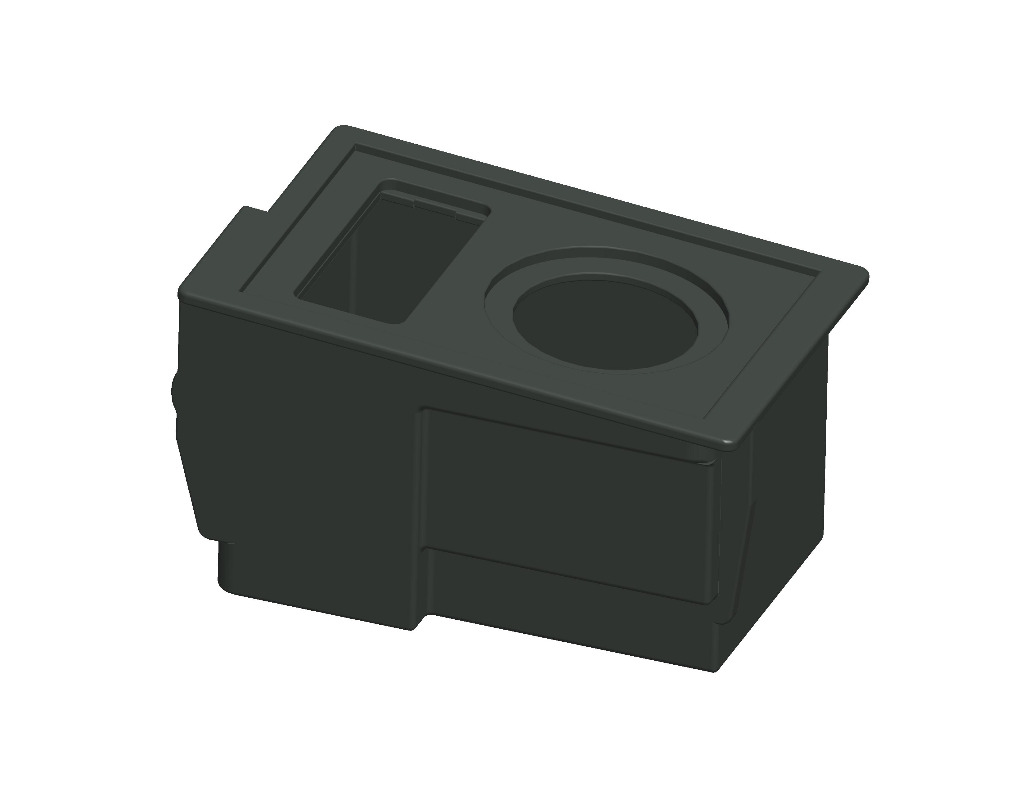

Anbei 2 aktualisierte Grafiken der Variante 4.
Ich habe das kleine Ablagefach nun maximal tief gestaltet damit ein Handsender gut Platz und Halt darin findet:

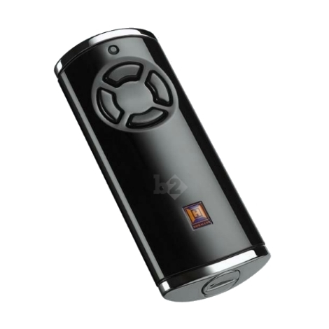

Hallo Achim,
die Idee find ich super!
Hab gerade auch mal meinen Hörmann Handsender vermessen, er ist 39mm breit, sieht so aus:
Man könnte das Fach maximal tief machen, dann hätte es eine Tiefe von 48mm.
Die Innenmaße betragen 41 x 30mm, die Diagonale liegt bei 47mm.
#242503

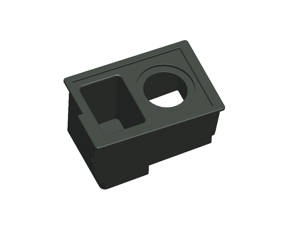

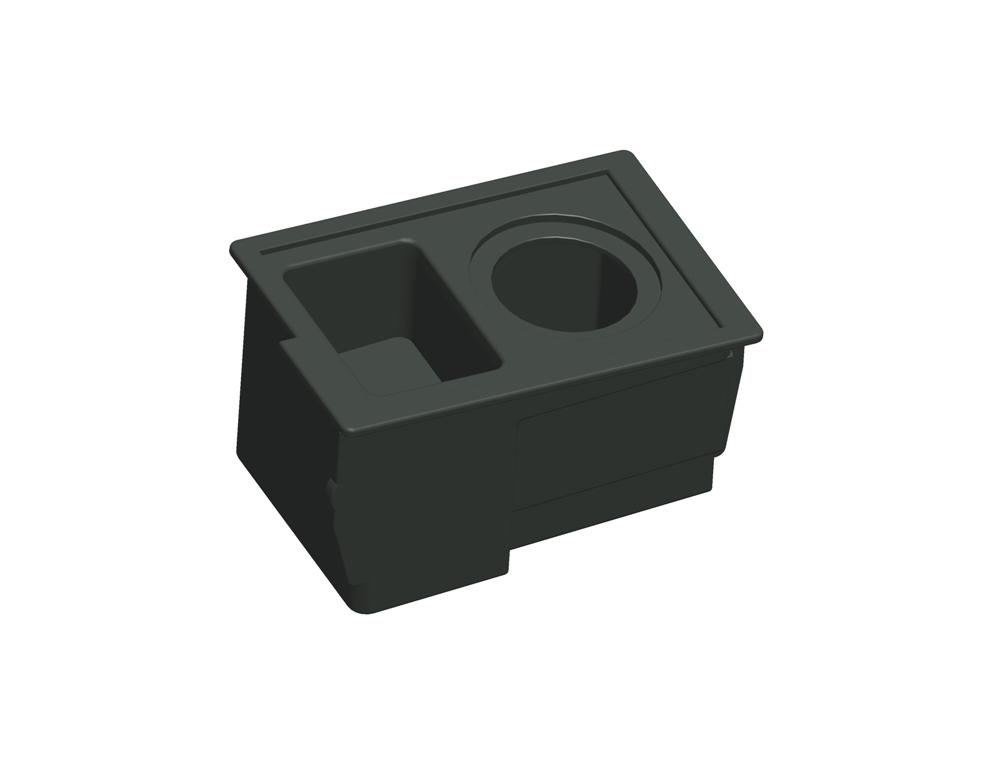

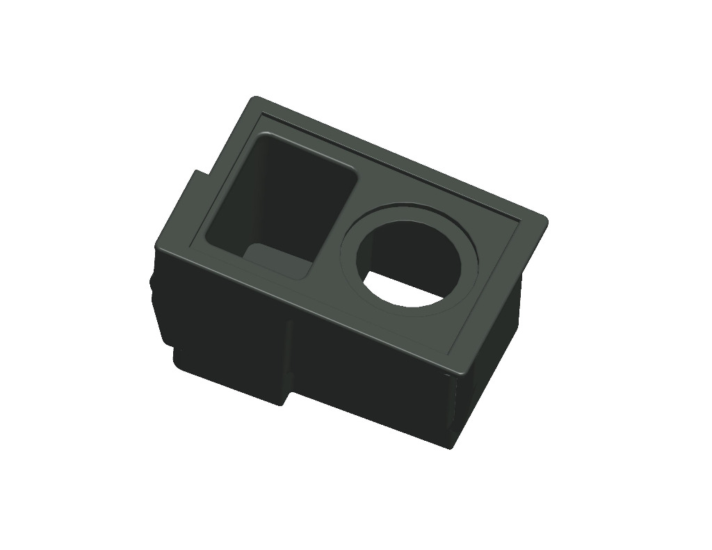

Und hier kommt noch die Variante 4:
Es ist wie angekündigt eine Kombination aus dem von der V3 bekannten USB-Lader inkl. Spannungsanzeige und einem kleinen Ablagefach welches anstatt der AUX-Buchse den Platz einnimmt dort.
So... aber nun warte ich erstmal auf Materialnachschub, alles für die ganzen Prototypen verbraucht und aufgrund Corona läuft's etwas "hakelig" mit der Versorgung und Logistik ... sollte aber bis Mitte der Woche eintreffen.

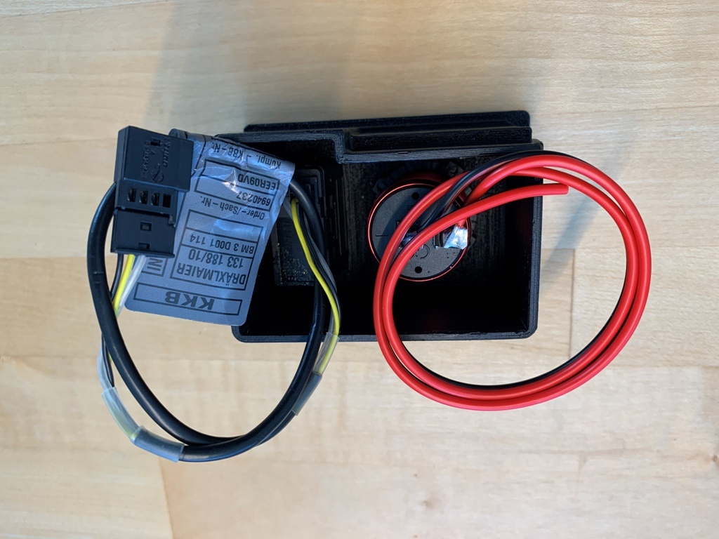

Johannes antwortete auf das Thema: Ersatz für den Aschenbecher-Einsatz - Neue Nutzungsmöglichkeiten
Die Kontakte unten bissl umkippen bei der V3, dann passt's auch gut mit der Höhe. Am besten ist eine ordentliche Lötverbindung, diese ist sicherer und weniger anfällig gegen Korrosion als diese Flachstecker:

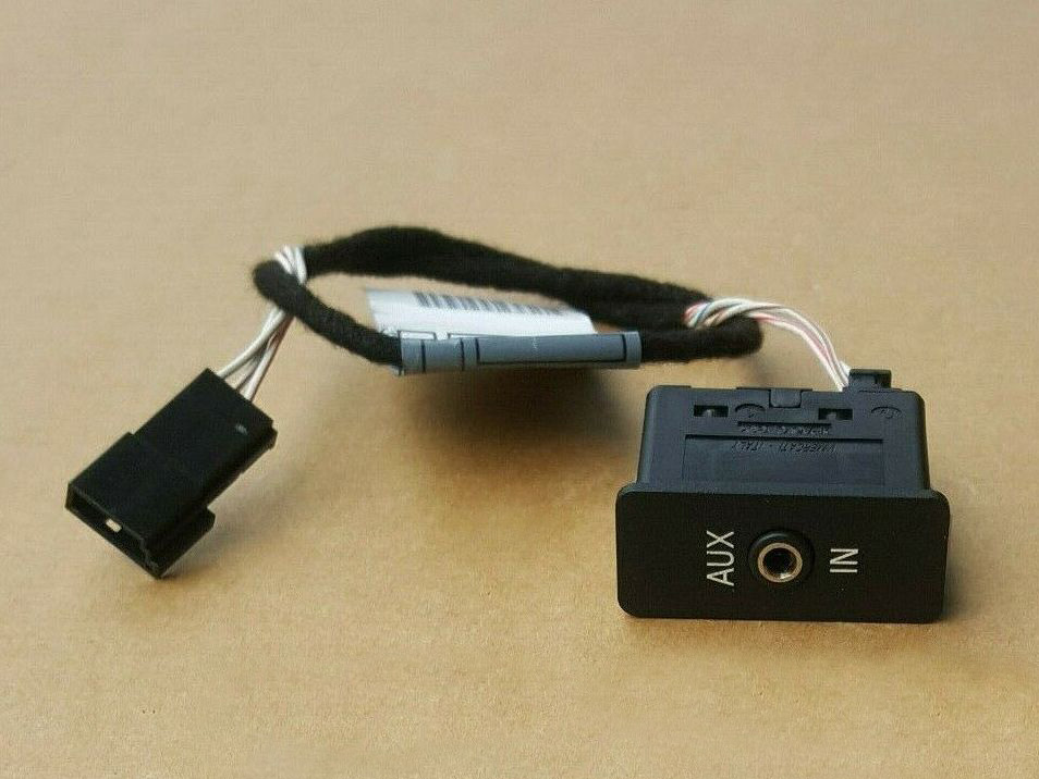

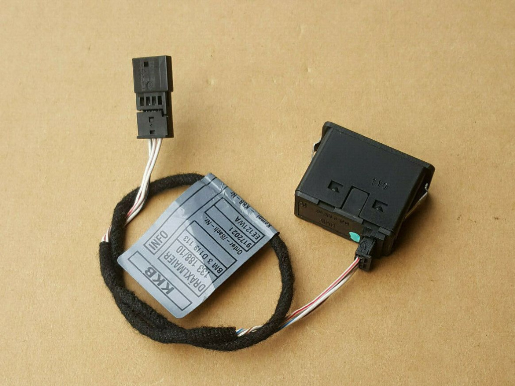

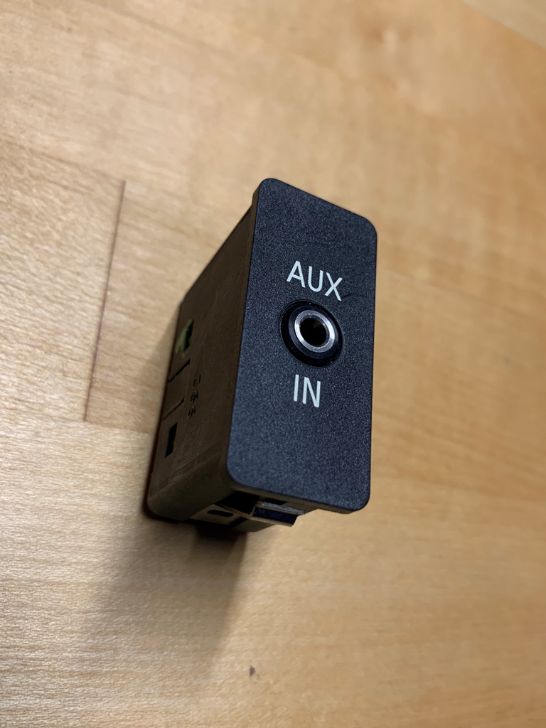

Der abgebildete AUX-IN zum Beispiel ist günstig auf Ebay zu haben:
Teilenummer AUX-Buchse:
61316930561
Teilenummer Anschlusskabel:
61316940237
So sieht das Teil komplett aus inkl. Kabelsatz:

Und hier noch 2 Abgriffe des CAD-Modells:
