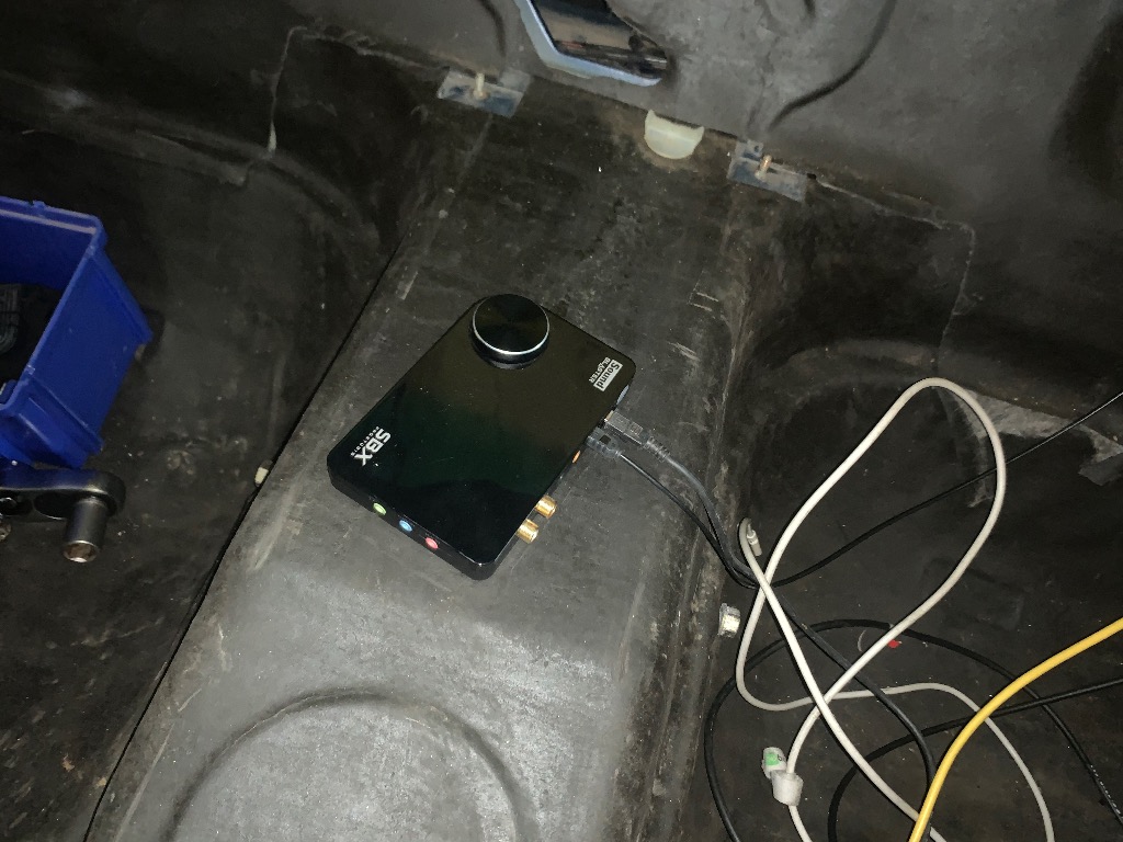

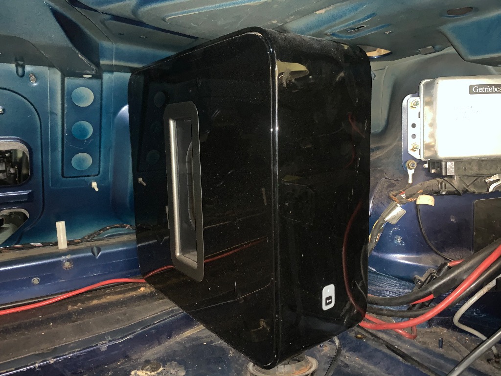

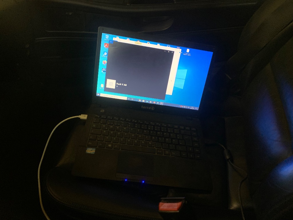

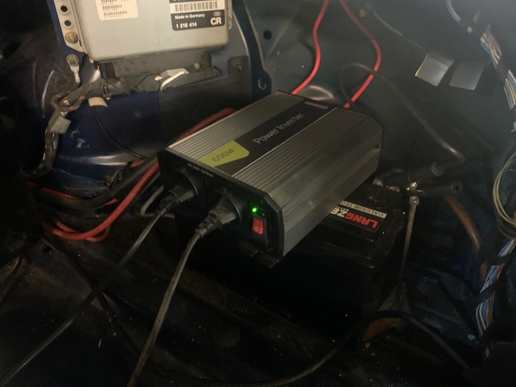

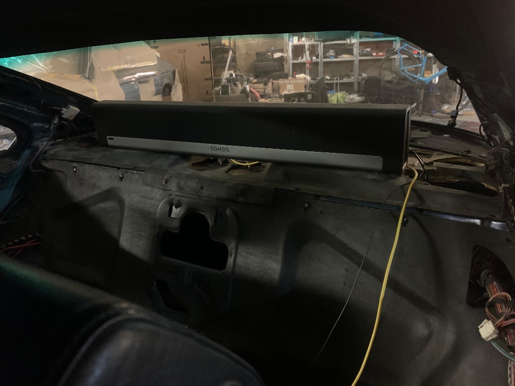

Naja ich habe eine Lösung gefunden.. hab bei mir in der Halle noch was rumliegen gehabt.. (Achtung nicht ernst gemeint) hab ein gutes System eingebaut..Lach*
Das System macht Musikhören in diesem 8er wieder möglich und das qualitativ sehr hoch.. Lach*

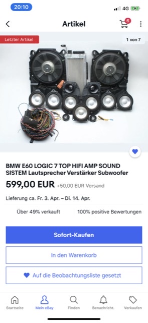

das Angebot aus der Bucht ist ja für den E60 E61.
Diese Fahrzeuge besitzen ja einen Digitalen BUS. Der E31 hat ja auch einen BUS der ist aber analog soweit mir bekannt ist.

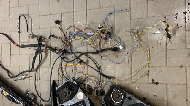

E31E39 antwortete auf das Thema: Logic 7 system im E31? Machbar oder nicht?
Vielen Dank, das gibt mir Mut
Bei ebay gibt es sowas: 274065723977
An so etwas habe ich gedacht..
komplett mit Kabelbaum usw..
Vom Preis her.. Mega!

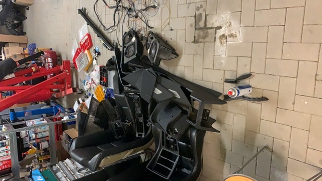

Hmm mal sehen.. hab bis jetzt die Innenausstattung mit den Lautsprechern und dem Kabelbaum vom HiFi System raus..
Vll besorge ich mir erstmal nen Kabelbaum bzw. nen „Schaltplan“ des logic7 Systems..

E31E39 erstellte das Thema Logic 7 system im E31? Machbar oder nicht?
Hi
Bin am überlegen ein neues Soundsystem zu installieren. Ohne die Doorboards oder die Hutablage zu ändern..
Es gibt ja komplett Logic7 Systeme mit Kabelbaum etc..
Wäre es dann nicht irgendwie machbar dieses System im 8er zu Installieren..??
