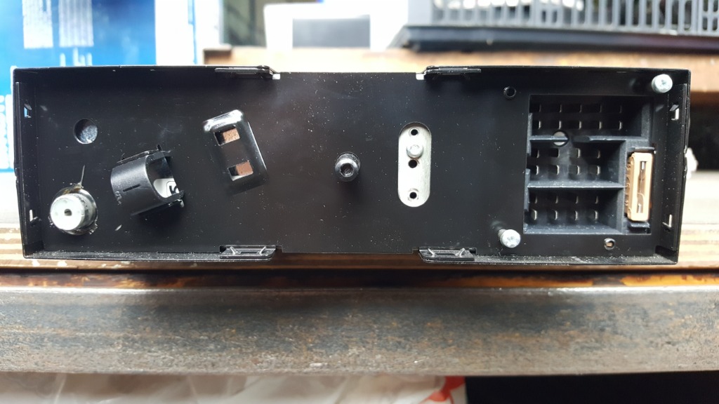

Den bekommst Du überall im Online- oder auch im stationären Handel.
Ich brauchte den Adapter, als ich von BMW auf Becker Radio umgerüstet habe.
Hatte unser örtlicher MediaMarkt sogar vorrätig, was mich (positiv) gewundert hat.
www.saturn.de/de/product/_aiv-410956-aut...over-75-1100066.html
Gibt es sicher sonst auch bei Saturn, Conrad, Medimax, etc., um keine Schleichwerbung zu machen :grinsen1:

Danke für die Info Arne. Hatte schon auf einem Bild gesehen das die Anschlüsse unterschiedlich sind. Wo bekommt man die Stecker?

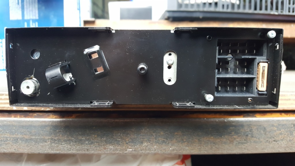

Ich würde sagen: Radioadapter von OEM auf ISO-Verkabelung dazwischenbauen und gut is'.
Tipp: BC ausbauen und von oben die Kabel hinten verstauen, Radio reinschieben, BC wieder einklipsen.
Arne

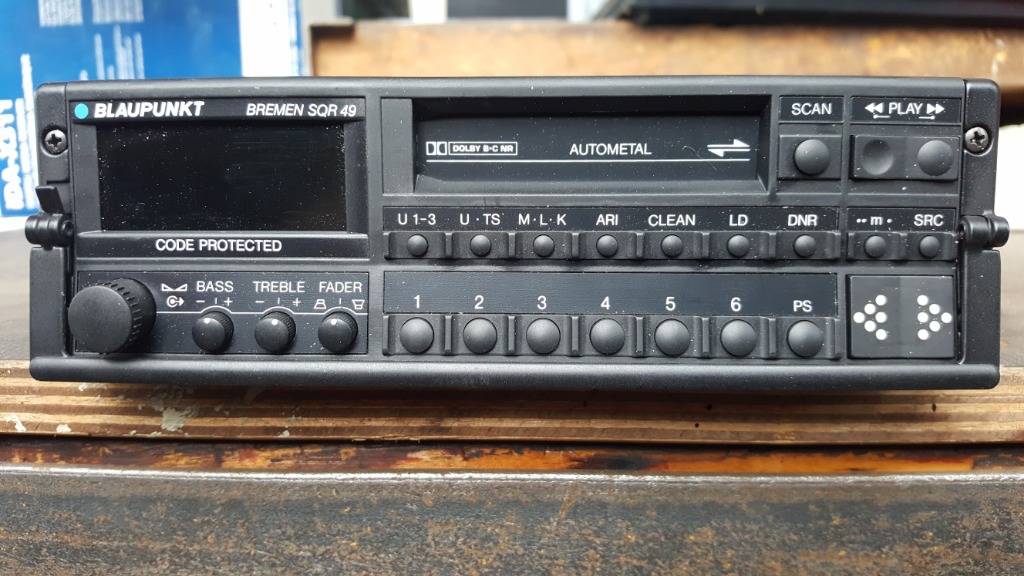

Einen schönen Sonntag in die Runde. Habe ein neuwertiges Blaupunkt Bremen SQR.
Bei meinen 850 ist das C Business verbaut. Ist das 1 zu 1 wechselbar, oder muss man umbauen?
Gruß Heinz
