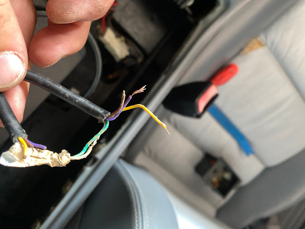

7erchris antwortete auf das Thema: Bavaria Professional c RDS Aux wieder anschließen
Gaaaaanz weit von Original weg :D.
Habs aber hin bekommen. Funktioniert aber zum Glück sehr gut. So bleibt die Originale Optik im Auto erhalten.
Also als Auflösung. Ein Kabel ist für's AUX, eins für die Masse und eins fürs Radio. So kann man einfach zwischen Radio und AUX hin und her schalten. Mein Schalter war beim Ausbau kaputt gegangen. Also jetzt ist wieder alles Gut :)
Grüße, Chris

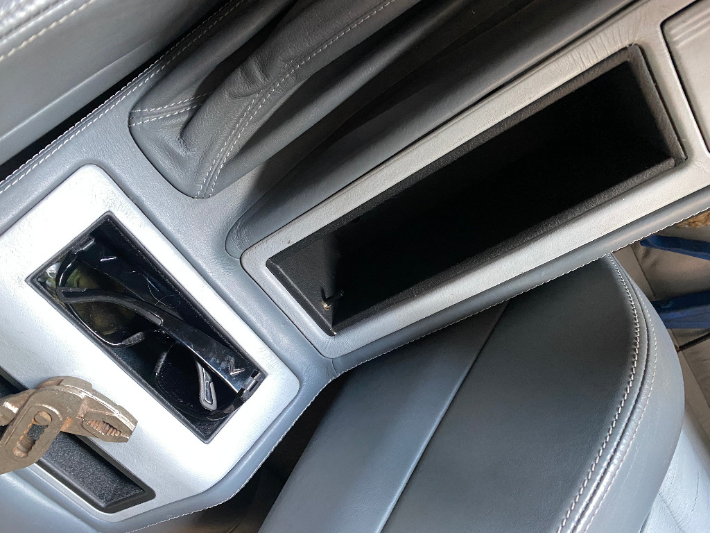

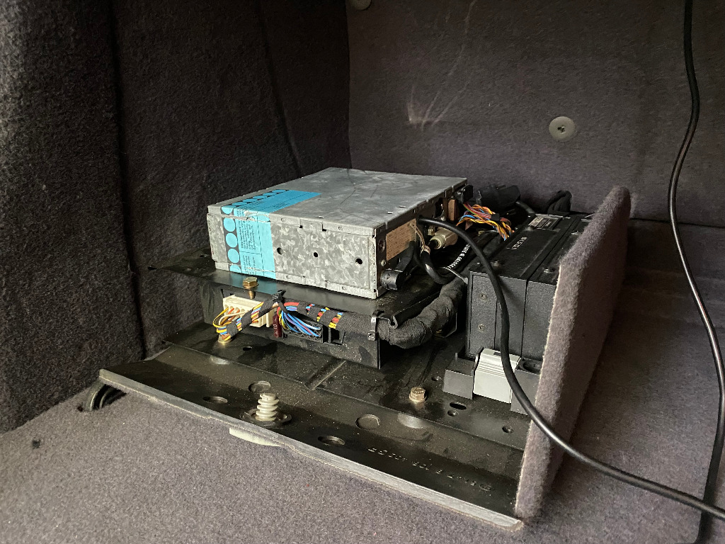

Mahlzeit,
habe heute meine Mittelkonsole ausgebaut und dabei leider den Schalter für mein Aux-Anschluss kaputt gemacht. Leider versteh ich die Schaltung nicht ganz.
Also zwei Kabel werden wohl für den Ton sein, also links und rechts. Die anderen drei, die an einem dreipoligen Schalter sind, versteh ich leider nicht.
Hat jemand einen "Schaltplan" für mich?
Hab ein paar Bilder gemacht.
Bild 1: da kommt das Kabel her..
Bild 2: das sind die abgerissenen Kabel von einem Schalter
Bild 3: der Schalter
vielleicht hat jemand eine Idee. Muss mir auch erst noch einen neuen Schalter besorgen.
Grüße, Chris
