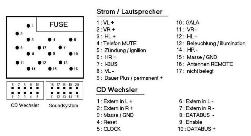

Pusches antwortete auf das Thema: Steckerbelegung Autoradioanschluss
#247056

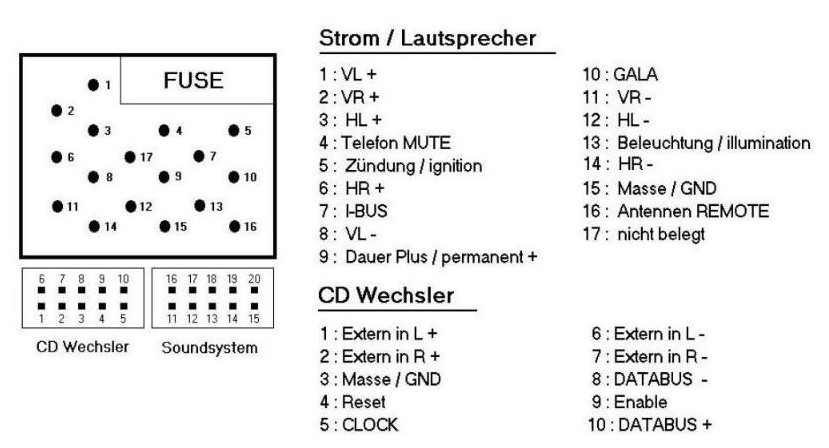

rocky0505 erstellte das Thema Steckerbelegung Autoradioanschluss
Hallo zusammen, wer kann mir die Steckerbelegung des Autoradioanschlusses zukommen lassen?
Danke und Gruß
rocky0505
