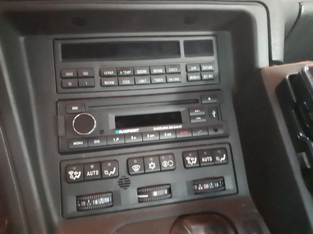

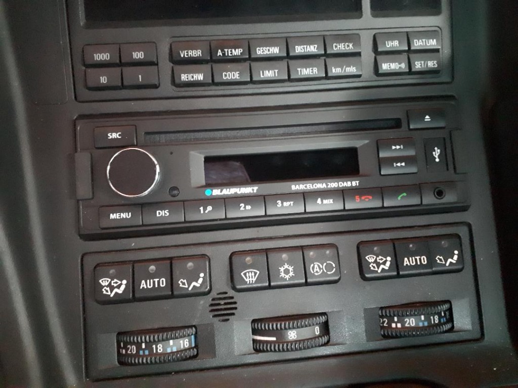

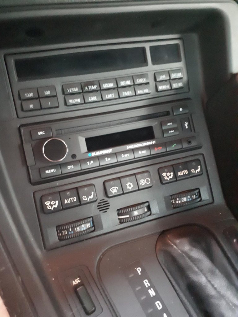

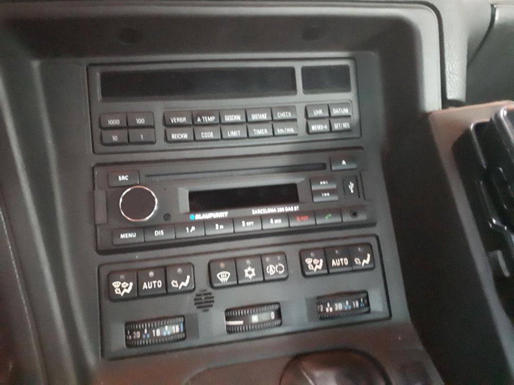

  • Beiträge: 6
michitheshark antwortete auf das Thema: Radiotausch??
Hab das Radio mal reingesteckt um die Optik zu checken und Bilder gemacht.
Bitteschön!!
