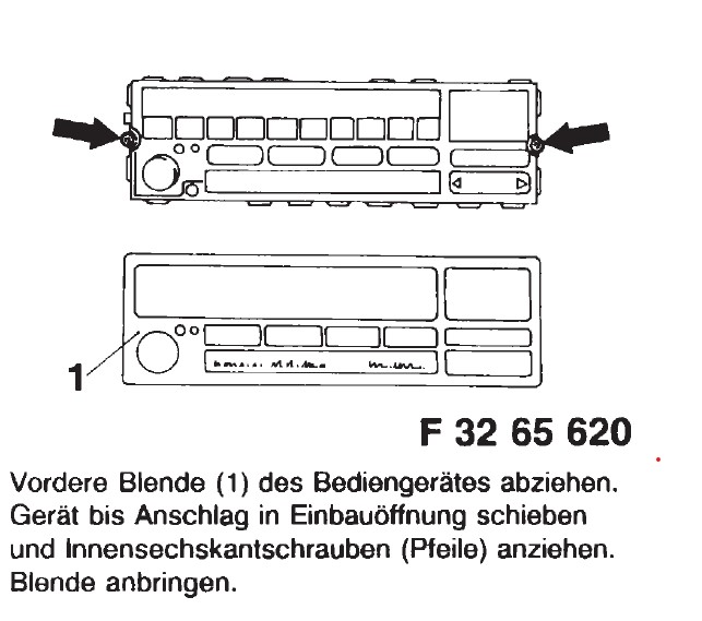

Weiter unten findest du noch eine Einbauzeichnung vom Radio, die hat mir geholfen, wie die Demontage zu bewerkstelligen ist.

Hallo ihr beiden Stefan,
das Bild hilft mir schon einen großen Schritt weiter. Vielen Dank dafür. Der Ausbau ist, wie aus dem Bild zu entnehmen ist, recht einfach. Das habe ich mir schon gedacht, denn der Ausbau eines Radios ist ja normalerweise kein Hexenwerk.

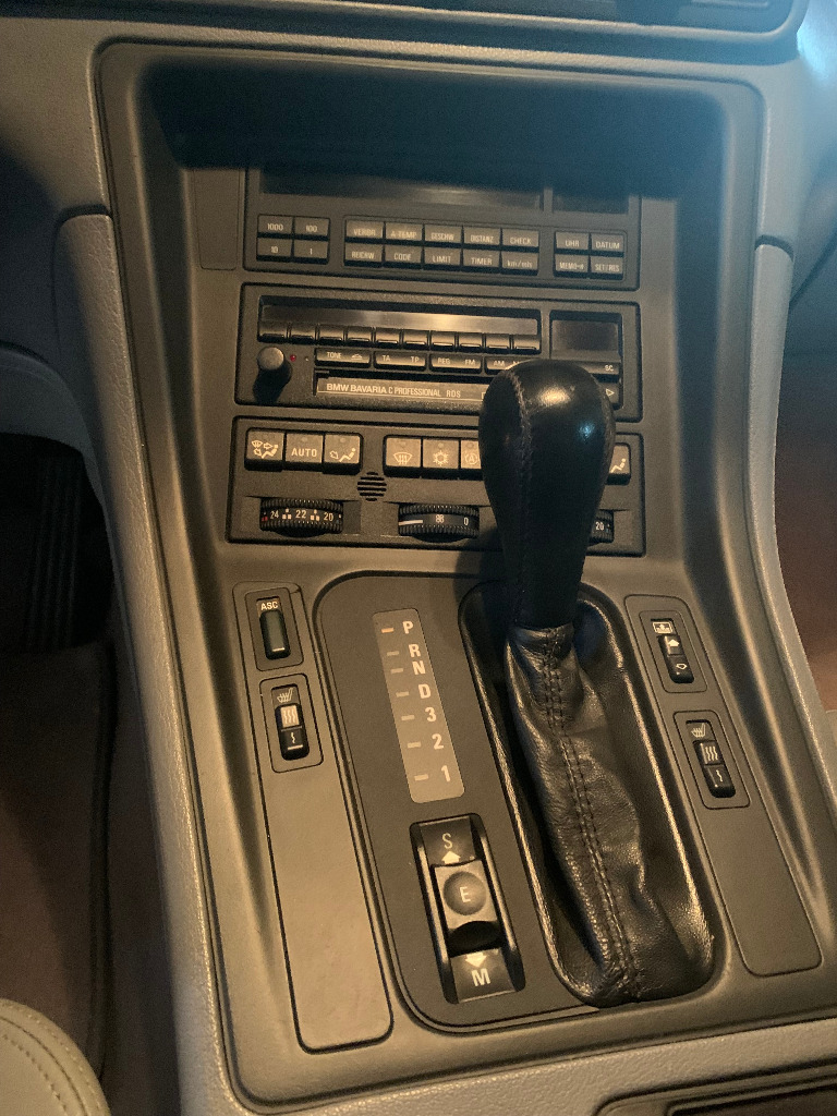

Servus, auf dem Bild kann man erkennen , das du das Professional RDS hast. Dieses Radio ist ein 2 Teiliges Radio.
Das heisst das es im Kofferraum auf der linken Seite an der Sitzbank, ein Empfangsteil gibt und das Radio eigentlich nur das Bedienteil ist. Das Radio lässt sich aber leider nicht so einfach gegen ein normales Radio austauschen, da die Kabelbelegung eine andere ist. Dir fehlen sozusagen die Lautsprecher Anschlüsse usw.

BUL850 erstellte das Thema Ausbau Radio Bavaria Professional C
ich habe mir vor 3 Wochen einen 850er gekauft und bin noch neu hier im Forum. In meiner Vorstellung habe ich schon etwas ausführlicher über micht und meinen 850er geschrieben. Technisch ist das Fahrzeug in Ordnung. Allerdings stört mich das Radio ein wenig, da auf den Speicherplätzen 4, 5 und 6 sowie auf der Senderanzeige rechts die Pixelfehler recht umfangreich sind.
Ansonsten funktioniert das Radio für meine Ansprüche recht gut.
Trotzdem möchte ich dieses gerne gegen ein BMW- Becker Indianapolis Pro tauschen. Ein rudimentäres Navi reicht mir und das was ich bislang recherchiert habe, war dies in den 90ern sowohl im 8er, als auch im 3er und 5er BMW bis Mitte der 90er Standard.
Beim Ausbau des Radios stehe ich vor dem Problem, dass dieser keine Bohrungen oder Schlitze für die Entriegelungsbügel oder die Demontagewerkzeuge hat. Bevor ich einfach in den Schlitz des Kasettenlaufwerks fasse, daran ziehe und etwas dabei in die Brüche geht, wollte ich mal nachfragen ob das der richtige Weg ist, oder ob ich die Mittelkonsole dazu ausbauen muss.
