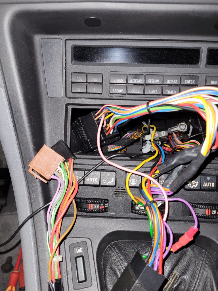

Falk antwortete auf das Thema: Mysteriöser Stromfluss HiFi Verstärker
Aufgrund der Farben:
Lichtschalter vom Handschuhfach. X540 oder X1372
Siehe 6575.1-02

Adrian antwortete auf das Thema: Mysteriöser Stromfluss HiFi Verstärker
Ich denke, meine letzte Frage kann ich jetzt selber beantworten.
Bin inzwischen auf ein kleines Fernmeldetechnik-Museum unterm Handschuhfach gestoßen :woohoo:
Der Erstbesitzer hatte offensichtlich ziemlich Aufwand für seine Telefoninstallation betrieben. Als Anwalt dürfte ihn das kaum gejuckt haben...
Aber, weiss grad jemand, wofür dieser Stecker sein könnte, der da rechts so unmotiviert runter hängt?

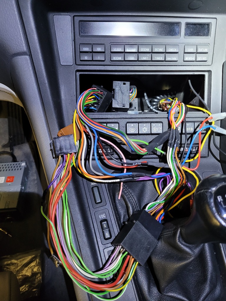

Ich muss da nochmal drauf zurückkommen.
Hab das Ganze etwas liegen lassen. Nun will ich in neues Radio einbauen und schaue mir den Kabelsalat genauer an.
Was ich gar nicht verstehe: müsste im Schacht nicht einfach nur der Blockstecker für ans Radio sein?
Wie man sieht, ist da für das Becker nicht einfach noch ein Adapter dazu gekommen, sondern da ist zusätzlich eine Schlaufe für alle Drähte, die irgendwo verschwinden.
Ich dachte erst, das sei wegen dem Telefon, aber da gehen weitere Abzweiger weg...
Sehr seltsam....aber das Radio scheint ganz normal zu funktionieren.
Hallo Adrian
ich würde mir auf jeden Fall mal die Radioverkabelung anschauen. In der Theorie sollte ohne Radio auch am Verstärker nichts mehr ankommen, aber ich habe da bei mir selbst lustiges gesehen.
Und ich denke, dass das Radio nur eine Schaltspannung bereitstellt. Alle Verbraucher an dieser Schaltspannung sollten fast keinen Strom ziehen. Aber sicher bin ich mir da nicht. Wenn die falsch geklemmt ist, kann es auch sein, dass irgendwer anderes (Antenne oder Telefon) noch Strom ziehen.

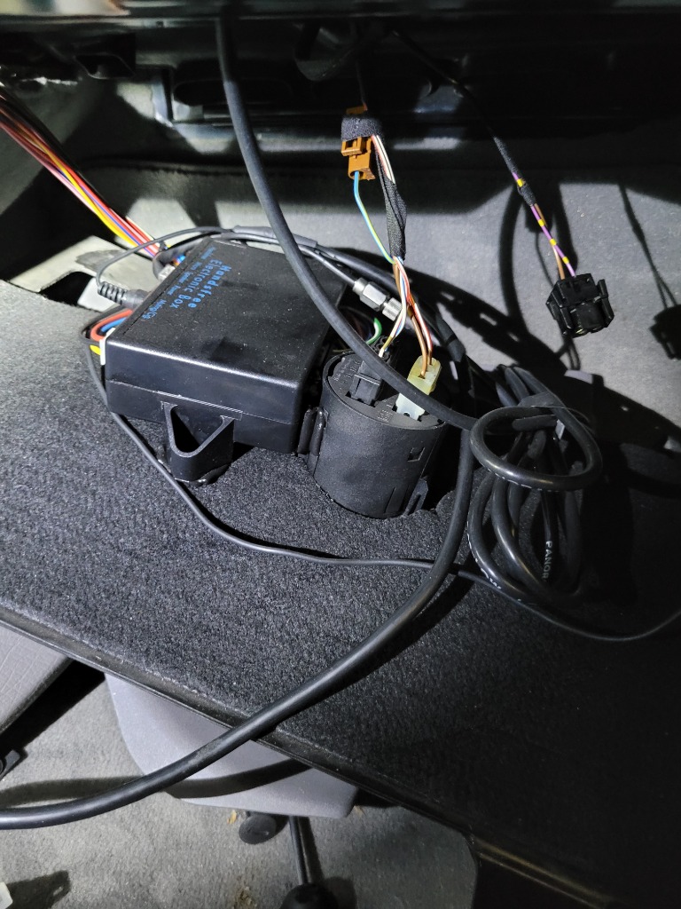

Adrian erstellte das Thema Mysteriöser Stromfluss HiFi Verstärker
Die Suche nach dem Stromdieb führte zum HiFi Verstärker im Kofferraum. Dort fliessen immer 12V. Ohne Sicherung sind es interessanterweise immer noch 3V.
Also hab ich mal das nachgerüstete Becker Traffic Pro ausgebaut. Ihr seht im Anhang die Verkabelung, auf die ich gestoßen bin. Erschwerend kommt hinzu, dass noch ein Nokia Telefon verbaut ist.
Was mich nun total verwirrt und mir absolut unlogisch erscheint: wenn ich den Blockstecker trenne, habe ich hinten am Verstärker auch 12V, wenn die Sicherung raus ist!
Ziel istja, dass der Verstärker nur mit Zündung 12V kriegt.
