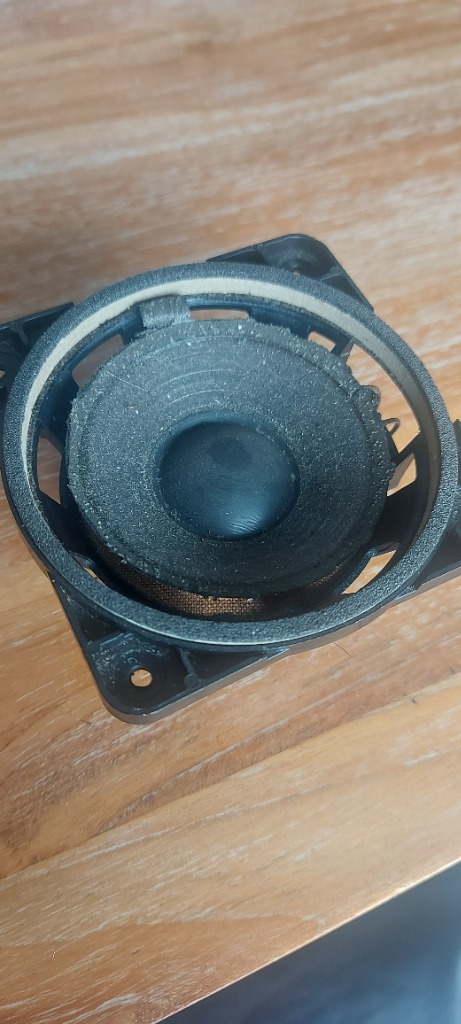

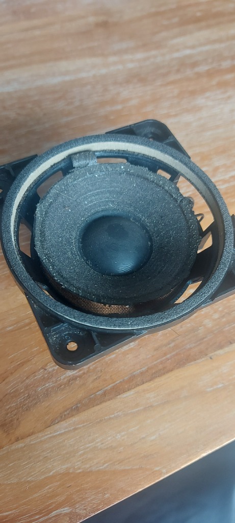

Romoto antwortete auf das Thema: Lautsprecher auf der Hutablage defek
Hallo Ronald,
lass dir originalen Lautsprecher drinnen und ersetze nur die alte Sicke durch eine passende neue.
Bezug entweder über spezialisierte Lautsprechershops oder über puschesparts pusches.de/index.php/teile-nach-kategorien/product/view/1/186.
Robert

rtm1973 erstellte das Thema Lautsprecher auf der Hutablage defek
Hallo liebe 8er Freunde,
Meine Lautsprecher sind nach über 30 Jahren defekt.
Welche günstigen und teuren Lautsprecher kann ich dort plug and play verbauen.
Danke für die Hilfe und schöne Feiertage.
Ronald
