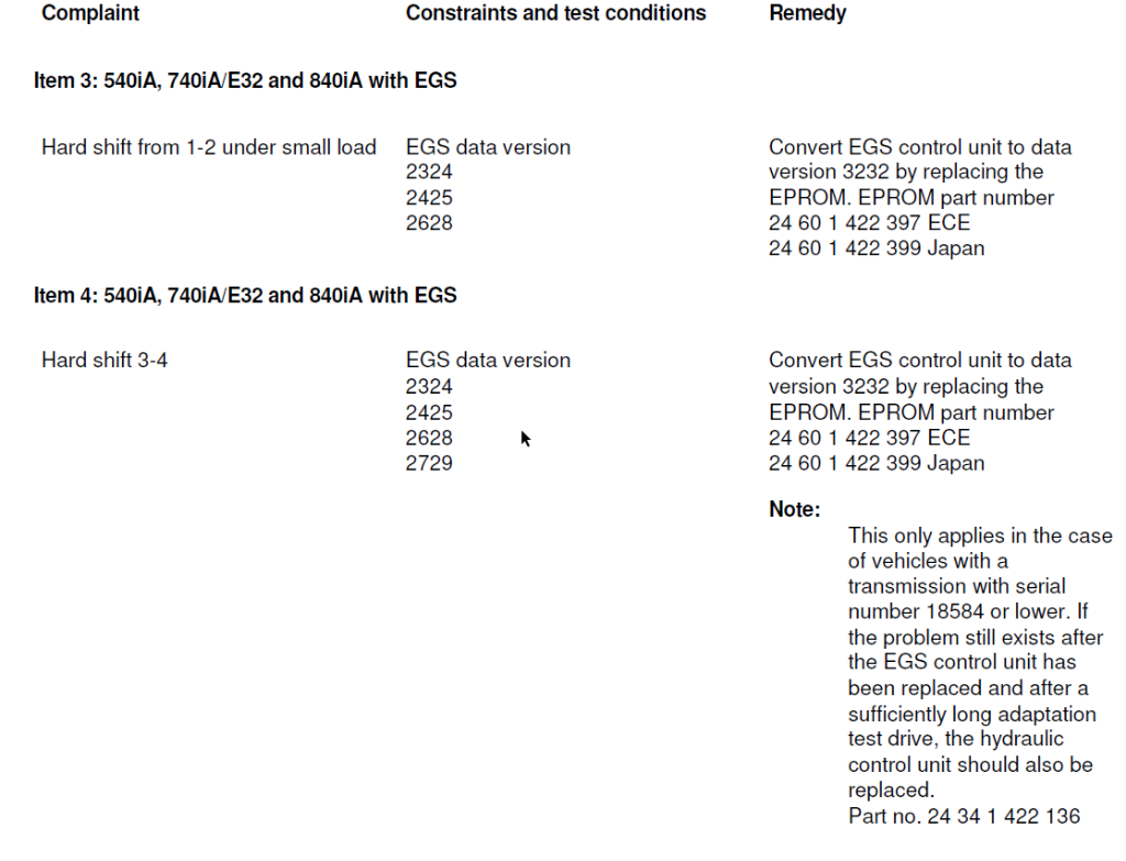

ich muss dieses Thema mal wieder vorholen.
Mein 840iA, Bj. 93 schaltet vom dritten in den vierten Gang beim moderaten Beschleunigen teilweise sehr hart. Das ist aber nicht immer der Fall und ich kann es auch nicht wirklich reproduzieren. Der Wagen hat jetzt ca. 134.00km gelaufen und das Problem kannte ich von meinem damaligen 840iA, Bj. 94, der 185.000km gelaufen hatte, nicht.
Verbautes Getriebe müsste ja das A5S560Z sein.
Nun hatte ich schon an den im Anhang beschrieben Fehler gedacht, kann meiner Meinung nach aufgrund der Seriennummer (ich habe die cc83154) nicht sein.
Ich habe mit Interesse die Berichte über ZF gelesen. Leider wäre der nächste Standort knapp 300km von mir entfernt, wenn dann dort überhaupt entsprechende Arbeiten angeboten würden.
Was Ihr alternativ von einer Getriebespülung?
Hat Einer damit Erfahrungen?
Könnte das mein Problem beseitigen?
Desweiteren ziert sich mein 8er bei kaltem Motor vom ersten in den zweiten Gang zu schalten. Drehzahl finde ich da zu hoch, vor allem, weil ich in einer 30er Zone wohne und da nur langsam durchrollen will. :huh:
Kannte ich von meinem ersten 8er so extrem auch nicht...
Arne
