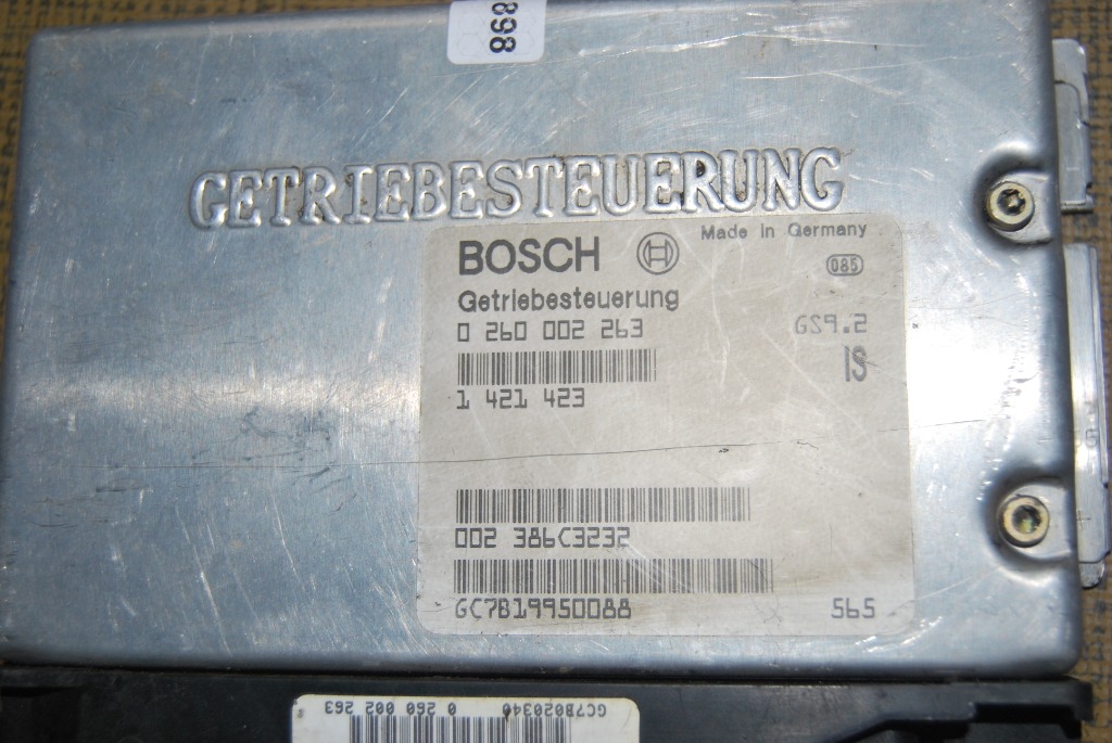

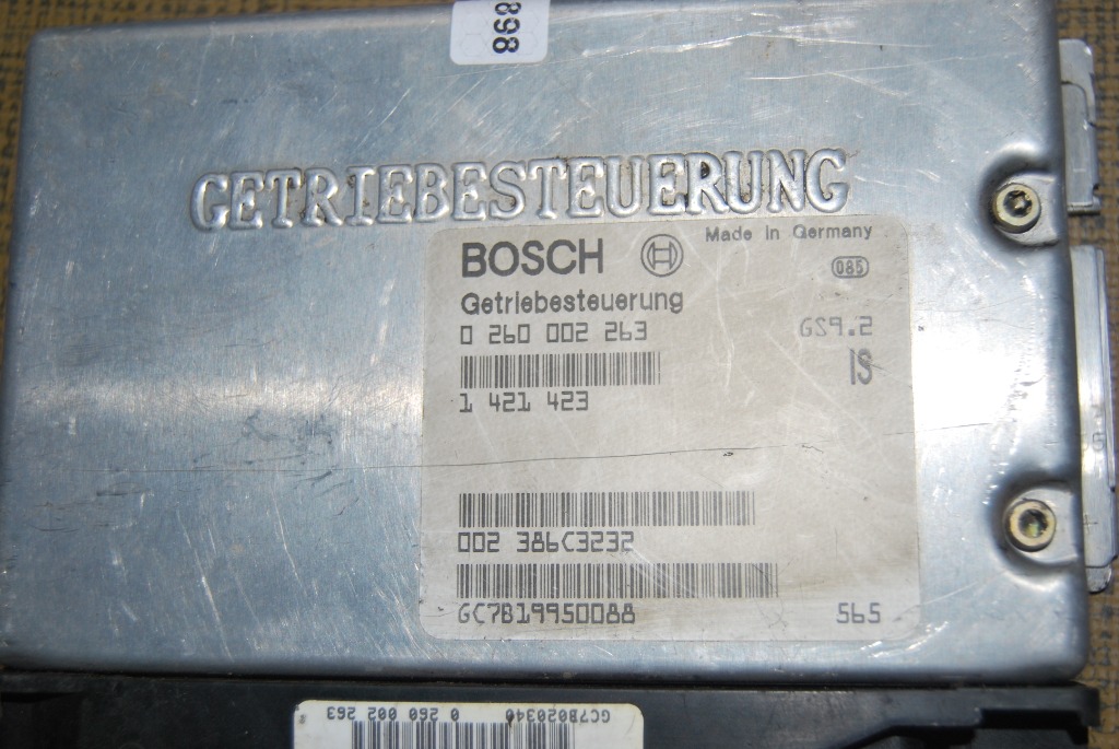

Romoto antwortete auf das Thema: Wartung für Automatikgetriebe!?
Hallo Arnie,
passt, siehe Vergleichsbild - es ist nicht deins ;-)
Der Aufkleber unterscheidet sich auch bei mir im Vergleich zum getauschten Gerät.
Interessant wäre, welche Veränderungen du auf Grund der geänderten Software wahrnimmst - neben dem hoffentlich jetzt einwandfreien Schaltverhalten 3 - 4.
#244244

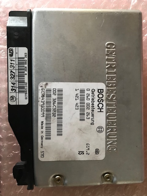

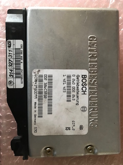

Arnie antwortete auf das Thema: Wartung für Automatikgetriebe!?
Muss hier wohl doch etwas weiter ausholen: Ich habe hier ein gebrauchtes GSG mit der oben genannten Nummer (1421423), der Aufkleber sieht aber anders aus als die, die mir bekannt sind. Jetzt wollte ich einfach nur mal ein paar Fotos von Euren Steuergeräten sehen, ob vielleicht ein solches dabei ist. Auch der Ländercode passt.
Im Anhang noch ein Bild von meinem SG.
Danke und viele Grüße
Arnie
Hallo Arnie,
du kannst das Getriebesteuergerät auslesen. Da stehen die Spezifikationen drinnen bzw. das GSG kurz ausbauen, da steht dann auch alles drauf / Ländercode / Datenstand / Teilenummer etc.
#244240

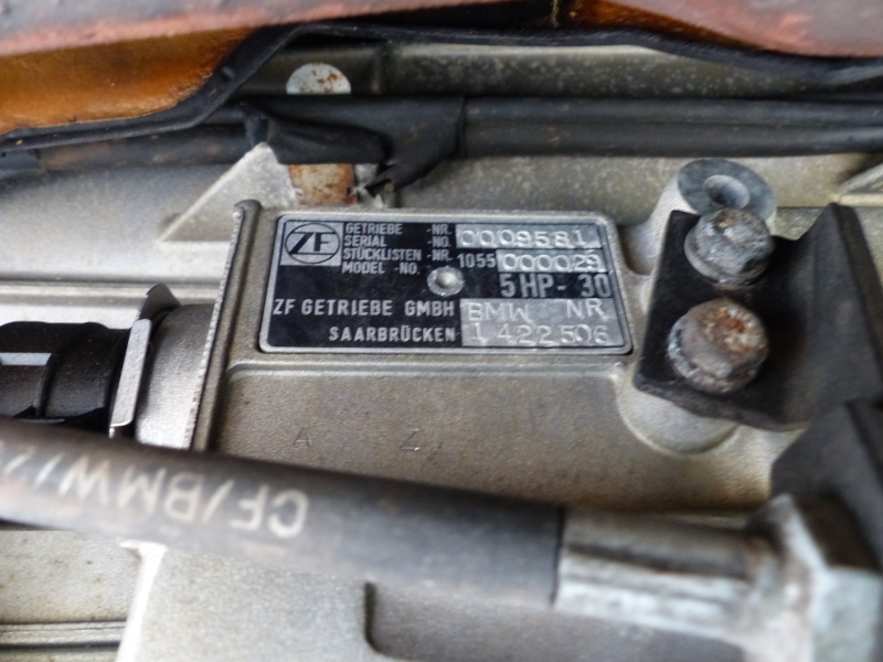

Larry antwortete auf das Thema: Wartung für Automatikgetriebe!?
Die Getriebenummer steht auf einer kleinen Metallplakette seitlich am Getriebe.
Ist nur von unten zu erreichen.
Weiß aus dem Kopf aber grade nicht, ob links oder rechts.
Kann Fotos suchen wenn gewünscht.

Beim Thema Seriennummer kannst Du natürlich recht haben, dass sich die aufs Getriebe bezieht.
Weiß Einer, wo man die unkompliziert ablesen kann oder ob die auch durch das Baujahr oder die Seriennummer des Fahrzeugs ermittelt werden kann?
Arne
