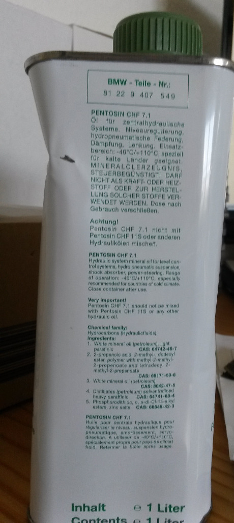

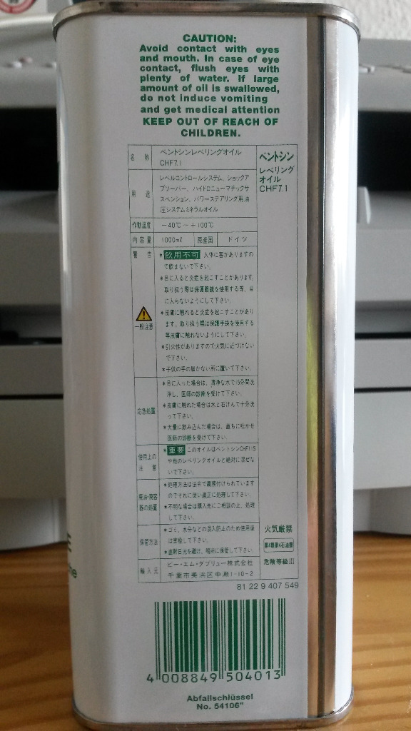

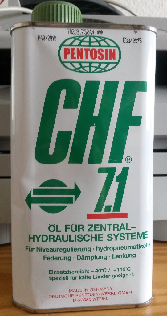

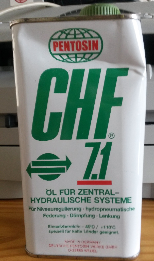

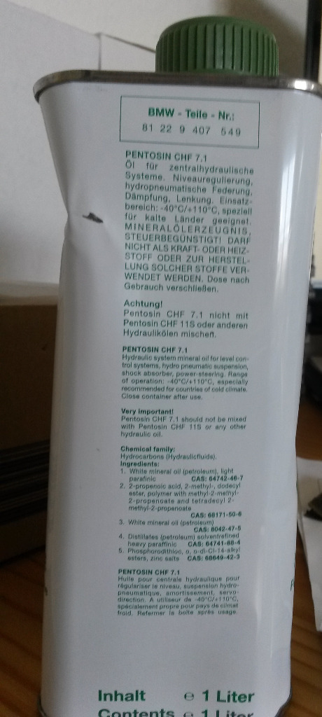

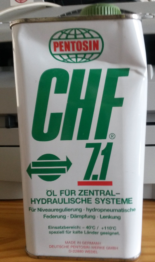

  • Beiträge: 226
Andy71 antwortete auf das Thema: Aktuelles Schaltgetriebeöl und Differentialöl
Ich habe noch ca. 10 Liter Pentosin CHF 7.1 im Keller liegen. Welche Farbe das Zeug hat, kann ich nicht sagen.
#240719
