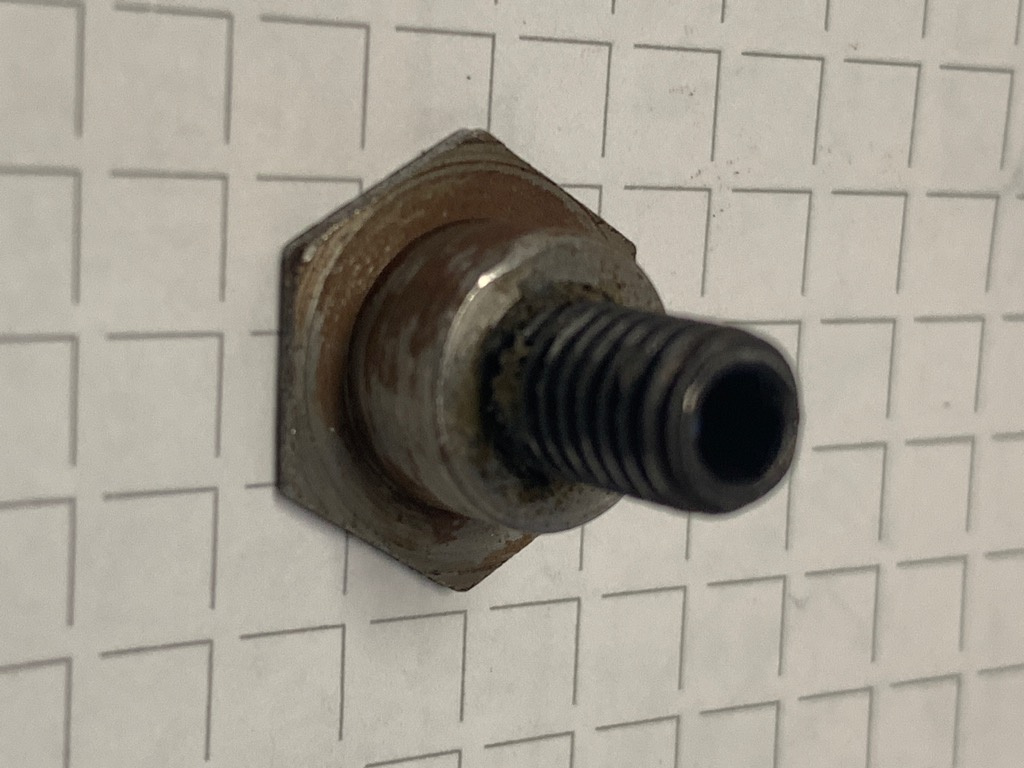

Pusches antwortete auf das Thema: Lenksäule
Die ist normalerweise in die belederte Schwinge unten am Armaturenbrett eingeklebt. Damit hält das Verkleidungsteil in den dafür vorgesehenen Gegenstücken (weise Hülsen.)
Kann man wieder mit 2K-Kleber einsetzen.
#246187

Rudi1967 erstellte das Thema Lenksäule
Hallo Runde
Ich habe Gestern die Verkleidung der Lenksäule abmontiert dabei ist mir diese Schraube entgegen gekommen,
weis jemand wo die rein gehört? Hab alles abgesucht passt nirgends.
