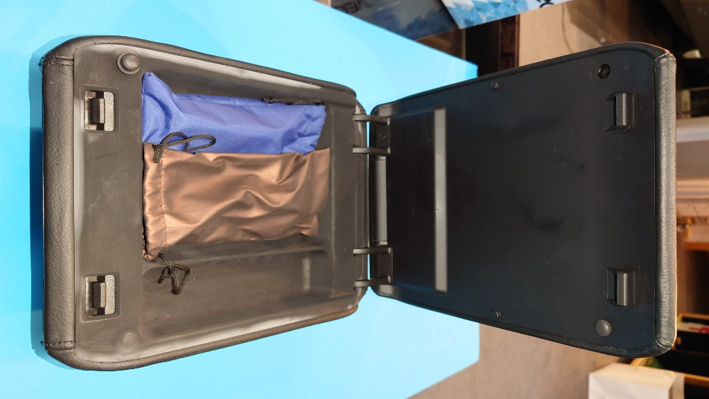

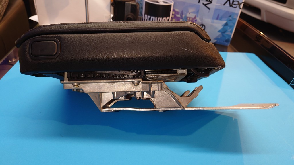

Wolf-850 antwortete auf das Thema: Einbau Mittelarmlehne?

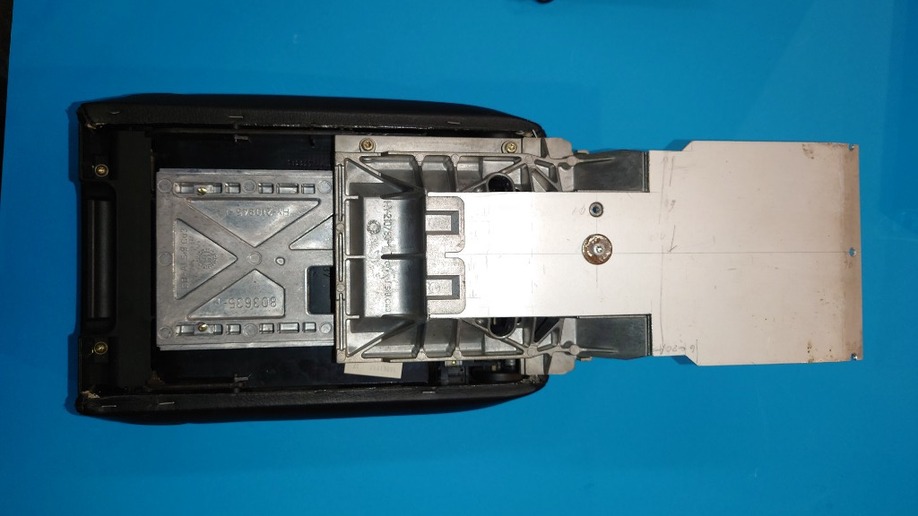

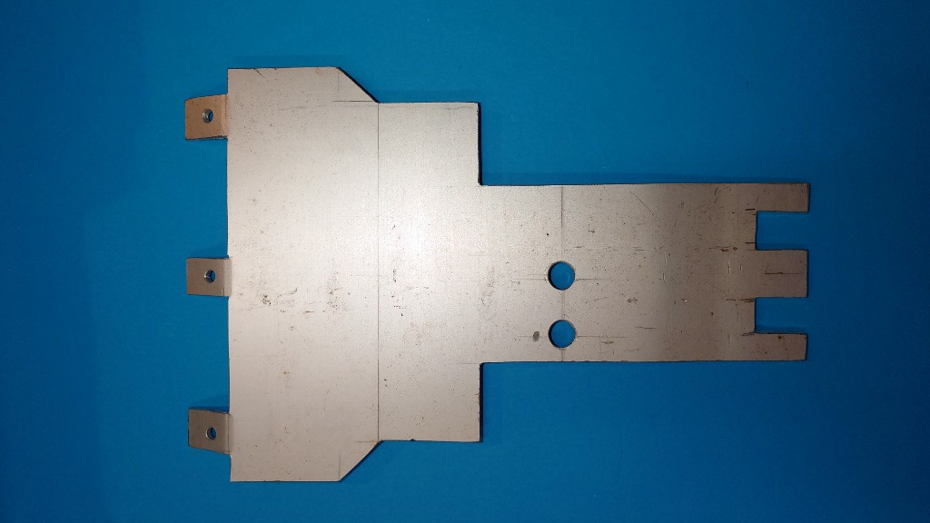

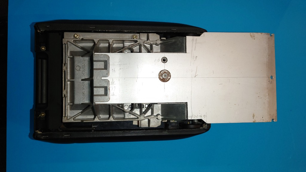

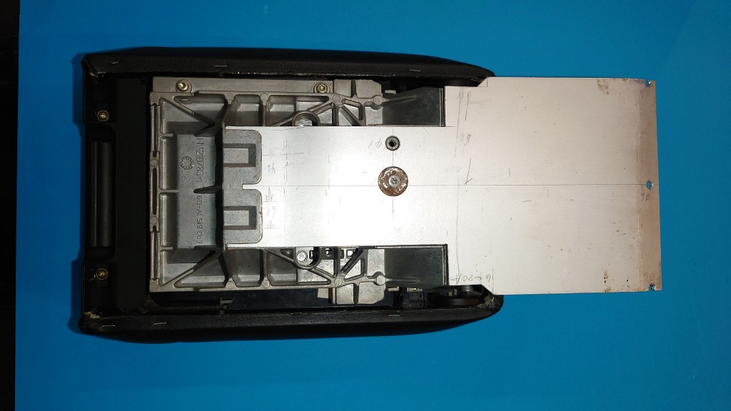

Die Armlehne stammt vom E36.
Der Fuss wurde so angepasst, dass er in das schräge Fach (Kassettenfach) der Mitelkonsole passt.
An der Unterseite der Armlehne ist ein angepasster original E31 Auto-Telefonhörer verschraubt und verklebt, welcher in die Aufnahme-Arettierung des ab Werk verbauten Autotelefons eingerastet ist.
Die Aufnahme des Autotelefons befindet sich im Staufach neben der Handbremse.
Bei Belastung der Mittelarmlehne wird diese gleichmässig an die Mittelkonsole abgeführt, dadurch wird kein stabiler Metallfuss benötigt.
Die Mittelarmlehe kann jederzeit, ohne Werkzeug, gegen den originalen Telefonhörer ausgetauscht werden.

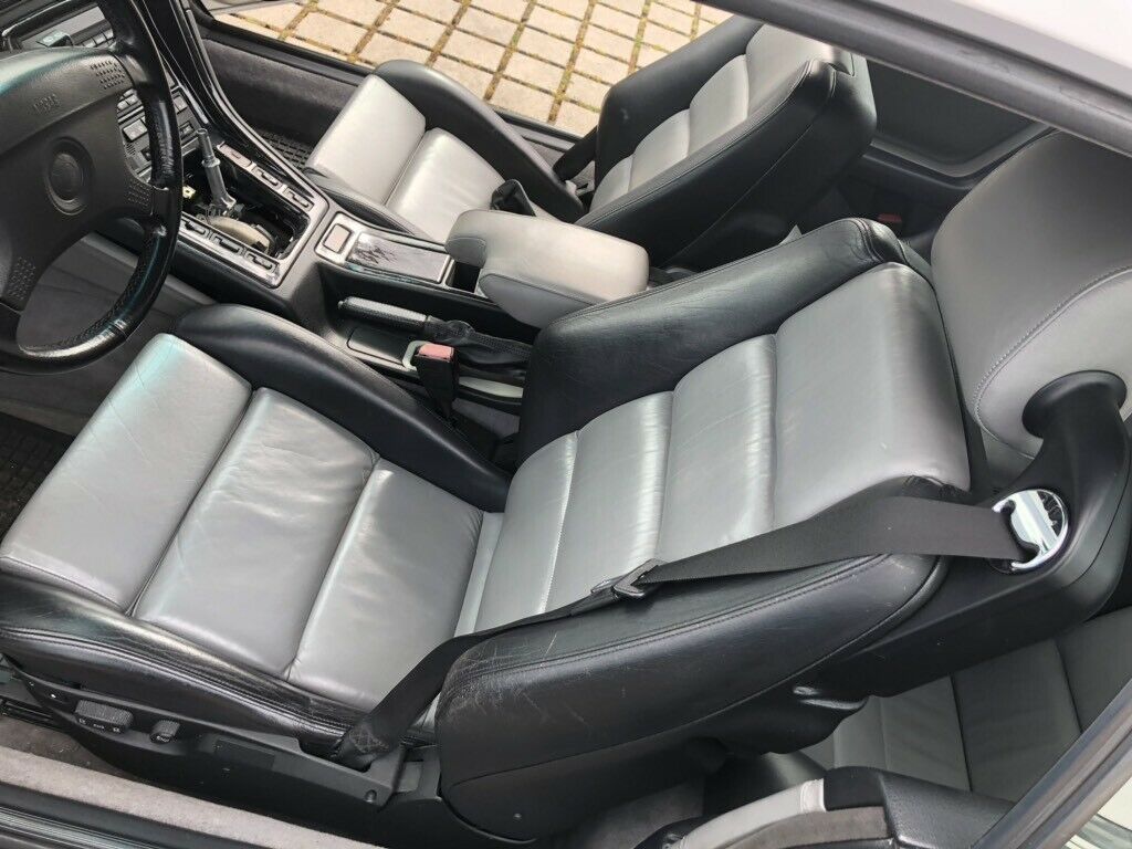

Johannes antwortete auf das Thema: Einbau Mittelarmlehne?
Ich hab's ja schon geschrieben, denke die sitzt zu tief.
Die originale ab Werk sitzt jedenfalls höher.
Hier ein Foto einer originalen,
sie stammt aus dem Fahrzeug mit der VIN: "WBAEG21030CB10860"
#244722

das sieht echt stimmig aus, sehr gelungen.
Wie genau hast du denn das Passtück gemacht, oder gibt es da ne Anleitung wie man das nachbauen könnte, ( eventuell mit 3d druck).
#244715

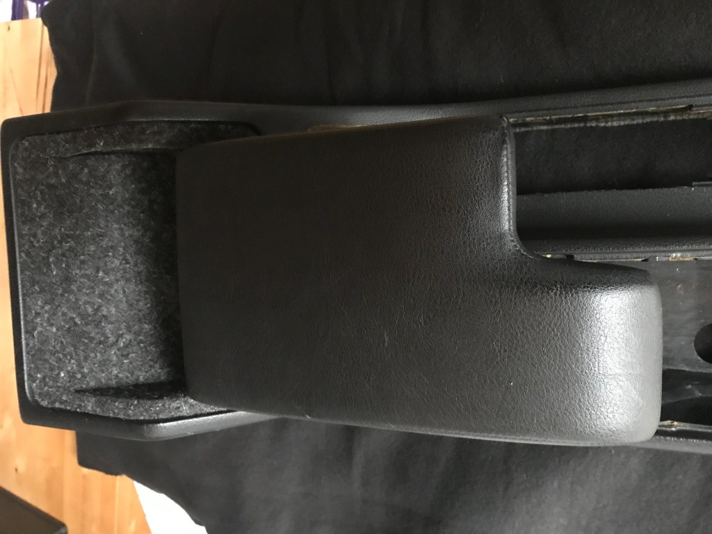

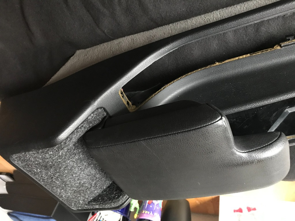

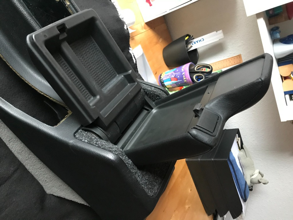

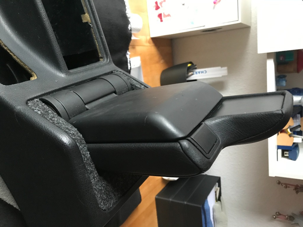

2n2955 antwortete auf das Thema: Einbau Mittelarmlehne?

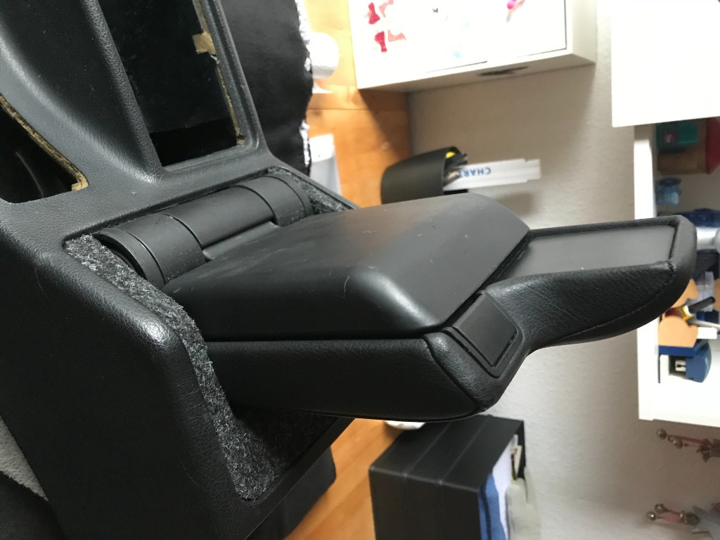

Ich habe mich auch mal mit dem Thema "Einbau Mittelarmlehne" beschäftigt....Im Homeoffice kommt man auf Ideen....
Habe in der bucht eine E36 Konsole samt Halter gekauft und in meine Reserve - Mittelkonsole eingebaut. Das ging eigentlich problemlos, nur der Plastikhalter muss passend gemacht werden und mit Metallwinkeln in der Konsole verschraubt werden:

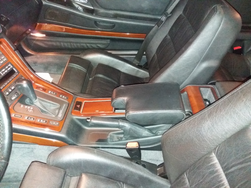

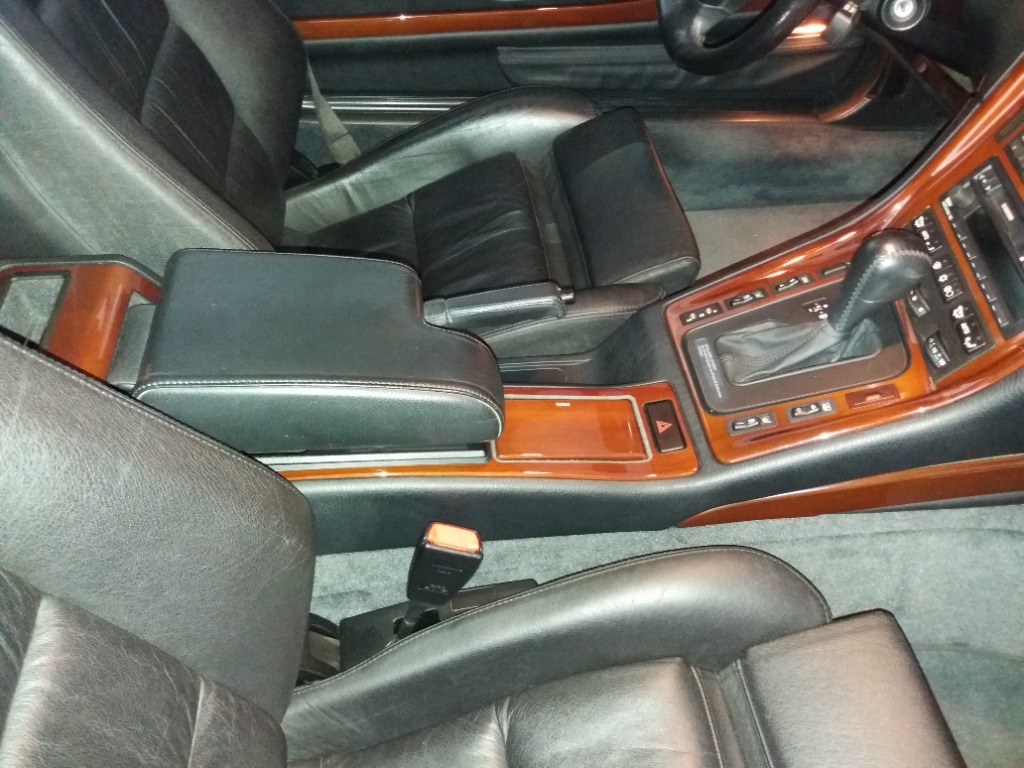

Martin 840 antwortete auf das Thema: Einbau Mittelarmlehne?
ich darf Euch meine Lösung präsentieren....lg Martin
ist nur gesteckt und nichts angebohrt....!!!!

Metin antwortete auf das Thema: Einbau Mittelarmlehne?
ich würde sagen das ist die beste mittelarmlehne die ich bis jetzt gesehen habe.
:top:
Einer von 4 gebauten

Der Hank antwortete auf das Thema: Einbau Mittelarmlehne?
hab jetzt meine neue Lösung für das allseits bekannte Mittelarmlehnenproblem an den Start gebracht. Hatte die ganze zeit eine E38 Lehne drin, aber das sieht halt alles total gebastelt aus.
Die neue stammt aus meinem bereits verkauften Z3 und war für diese Modelle eine absolute Rarität.
jetzt hab ich in meinem 8er endlich ne gute Lösung gefunden, mit der ich leben kann.
Gibt jetzt sogar nen Getränkehalter
