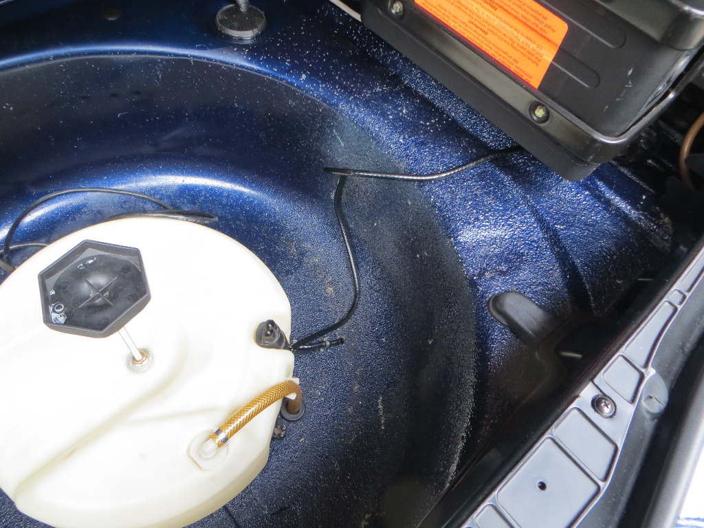

Servus Bernhard,
ja, dann werde ich mir evtl. so ein Teil zum Messen besorgen. Kann man immer mal gebrauchen.
Aber ohne Strom zum Sensor nützt mir auch ein funktionierender Sensor erstmal nix. :)
Bin gerade noch mit einer anderen Baustelle beschäftigt. Langweilig wird es nie mit der Karre.
Peter

Bernhard J. antwortete auf das Thema: Waschanlage
Hi Peter,
den Sensor kann man mit einem Ohmmeter/Multimeter durchmessen, es ist ein einfacher Reed Kontakt. Widerstand entweder null oder hochohmig.

  • Beiträge: 34
  • Dank erhalten: 4
1328 antwortete auf das Thema: Waschanlage
Ahaa, danke. dann werde ich mich bei der nächsten Bühnen-Show oder mit dem Schminkspiegel meiner Frau auf die Suche machen. Läuft das Kabel ursprünglich unten außen entlang? Das kann ich mir ja fast nicht vorstellen. Oder eher im rechten Schweller? Oder sollte das von irgendeinem Modul/Steuergerät etc. kommen?
Wenn ich Strom finde, kann ich sehen, ob der Sensor noch funktioniert. Da melde ich mich gerne.
Das Eckverbindungsstück ist leider an der Pumpe abgebrochen. Aber wie gesagt: Erstmal brauche ich Strom.
Bin ich hier überhaupt im richtigen Forumsbereich? :oops: Schweiz Österreich?
Bis bald wieder,
Peter
#247323
Pusches antwortete auf das Thema: Waschanlage
Deine fehlenden Kabel sind bestimmt am Unterboden zurückgebunden weil keiner wusste wo die hingehören.
der Niveausensor 61311388578 habe ich bestimmt irgendwo liegen.
Der Anschlusswinkel könnte sowas hier sein
Winkel
#247322
  • Beiträge: 34
  • Dank erhalten: 4
Servus, schon wieder ich. Nächste Baustelle.
Kann mir von euch jemand sagen, von wo ich Strom für die Pumpe und den Niveausensor im hinteren Wassertank bekomme?
Ich kann im Kofferraum nirgendwo übrige Kabel und Stecker finden die da eigentlich drauf gehören.
Bei BMW weiß es keiner oder will es nicht wissen und im Reparaturhandbuch steht davon auch nix.
Da ist anscheinend früher mal rumgebastelt worden weil der Anschlusswinkel der Pumpe gebrochen ist, aber dann ist wohl plötzliche Lustlosigkeit eingetreten.
Der Wasserschlauch hat noch Verbindung nach vorne, denn wenn ich hinten reinblase, blubbert es vorne im Wassertank.
Ich würde mich freuen, wenn ihr mir helfen könnt.
Dann wäre auch endlich die ewige Fehlermeldung "Waschwasser" weg.
Danke, Peter
