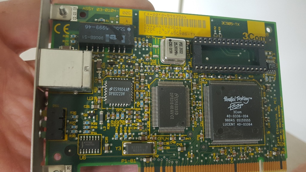

Pusches antwortete auf das Thema: E31 Diag mittels Pusches Parts RS-232 - ADS Toolkit
3Com Karte drinnen und es funktioniert.
Danke hier nochmal an den Werner.
Mit der VM-Ware liegst du richtig ... :top:

  • Beiträge: 10
Leonbadcam antwortete auf das Thema: E31 Diag mittels Pusches Parts USB - ADS TOolkit
Ich muss hier nochmal das Thema Netzwerkkarte aufgreifen.
Die 3Com 3C905-TX (Vorrausgesetzt alle anderen Netzwerkkarten sind deaktiviert) sollte also mit dem Pusches Adapter funktionieren?
Will ihn mir bestellen. Windows XP ist auch kein Problem oder? Der PC den ich plane zu verwenden hat eine serielle Schnittstelle.
Schon Erfahrungen mit Virtueller Maschine? Das wäre natürlich ideal, dann könnte der Pusches Adapter mit einem vorgefertigten Betriebssystem ausgeliefert werden (Okay, Lizenzprobleme ignoriert)
#241746

und ja ... ich hatte recht. hab die ethernet im lenovo bios auf disable gesetzt ... ne netzwerkkarte pci von 3com 3c905x eingesetzt und es geht nun ... so einfach ist es. ich poste mal morgen die kompatiblitätsliste von sco v5 im bezug auf unterstütze netzwerkkarten hier. danke nochmals für das toolset ... jetzt gehts ans auslesen
- der Werner

  • Beiträge: 30
wrkreiner antwortete auf das Thema: E31 Diag mittels Pusches Parts USB - ADS TOolkit
danke Ralf für deine Hilfe. du weisst, ich als alte IT Hase kann es einfach nicht so stehen lassen. etwaig liegt es nicht nur bei der seriellen schnittstelle ? etwaig auch am netzwerkadapter. hab mir mal den alten SCO 5 server und dessen hardware kompatiblitätsliste im bezug auf eth0 gestern angesehen und werde heute mal auf einen standard pentium 3 mit 3com eth0 und uart serielle schnittstelle einen sco5 aufsetzen und auch auf einer windows partition dann auf den gleichen rechner den vmplayer 2 drauflegen und dann mal das verhalten der hardware auf beiden partitionen vergleichen. für "fast"" alles gibt es eine lösung und bestimmt auch hier. habe ja genug alte hardware (karten und schnittstellen) zum testen. wenn ich erfolg habe, melde ich es hier.
danke nochmals und ja : hab mir noch einen weissen E31 gestern gesichert :-) lg
- der Werner
