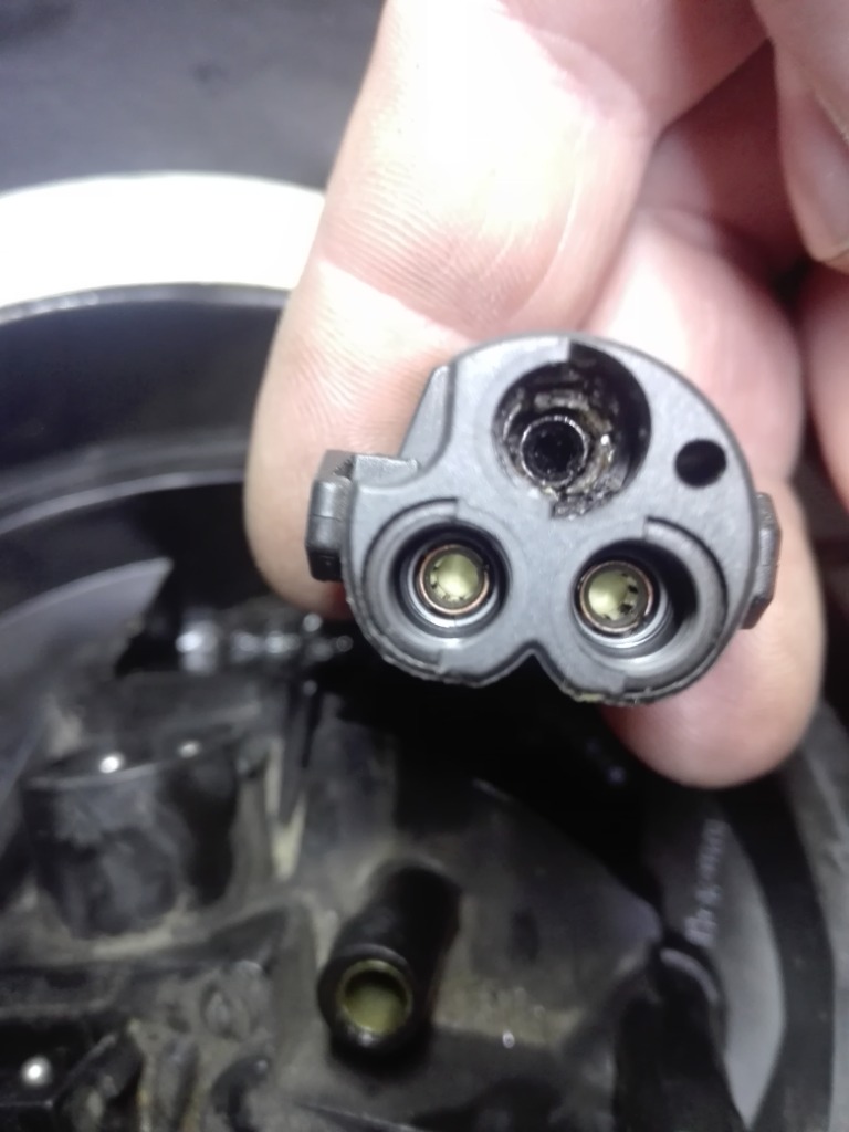

wowbagger antwortete auf das Thema: Schlechte Benzinversorgung bzw. Ausfall der Benzinpumpen
Die Stromaufnahme der Pumpe solltest du trotzdem prüfen.
Eventuell ist der Motor der Pumpe schwergängig und bleibt demnächst stehen.
Ist nur so ein Gedanke.
Ein Kontakt verbrennt ja nicht grundlos.

Johannes antwortete auf das Thema: Schlechte Benzinversorgung bzw. Ausfall der Benzinpumpen
Da reicht schon etwas Korrosion, wenn dann der Lichtbogen irgendwann beginnt nimmt die Sache ihren Lauf.
Danke für's mitteilen :top:

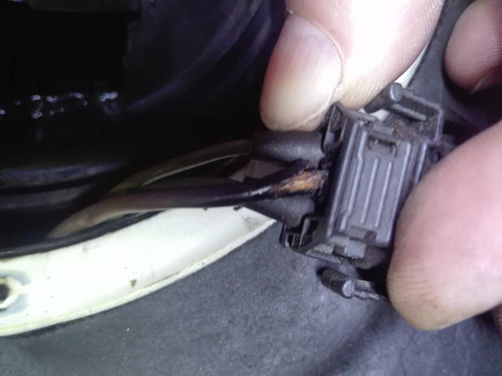

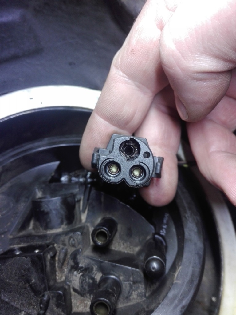

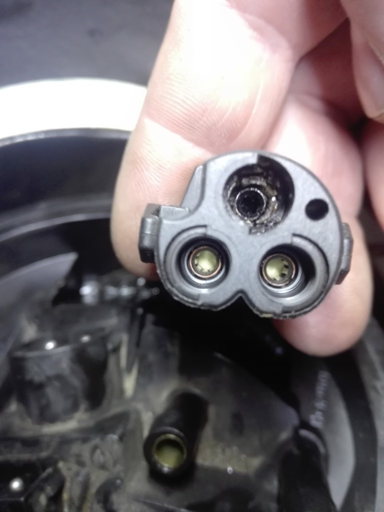

Enrico erstellte das Thema Schlechte Benzinversorgung bzw. Ausfall der Benzinpumpen
Problem: Schlechter Kraftstoffdruck oder zeitweise gar keine Benzinversorgung:
Heute festgestellt, das ein Pin im Stecker der linken Fördereinheit komplett verbrannt ist - wie auch immer das passiert ist... Steckkontakt mit 10cm Kabel erneuert - alles wieder gut.
