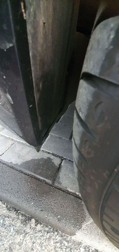

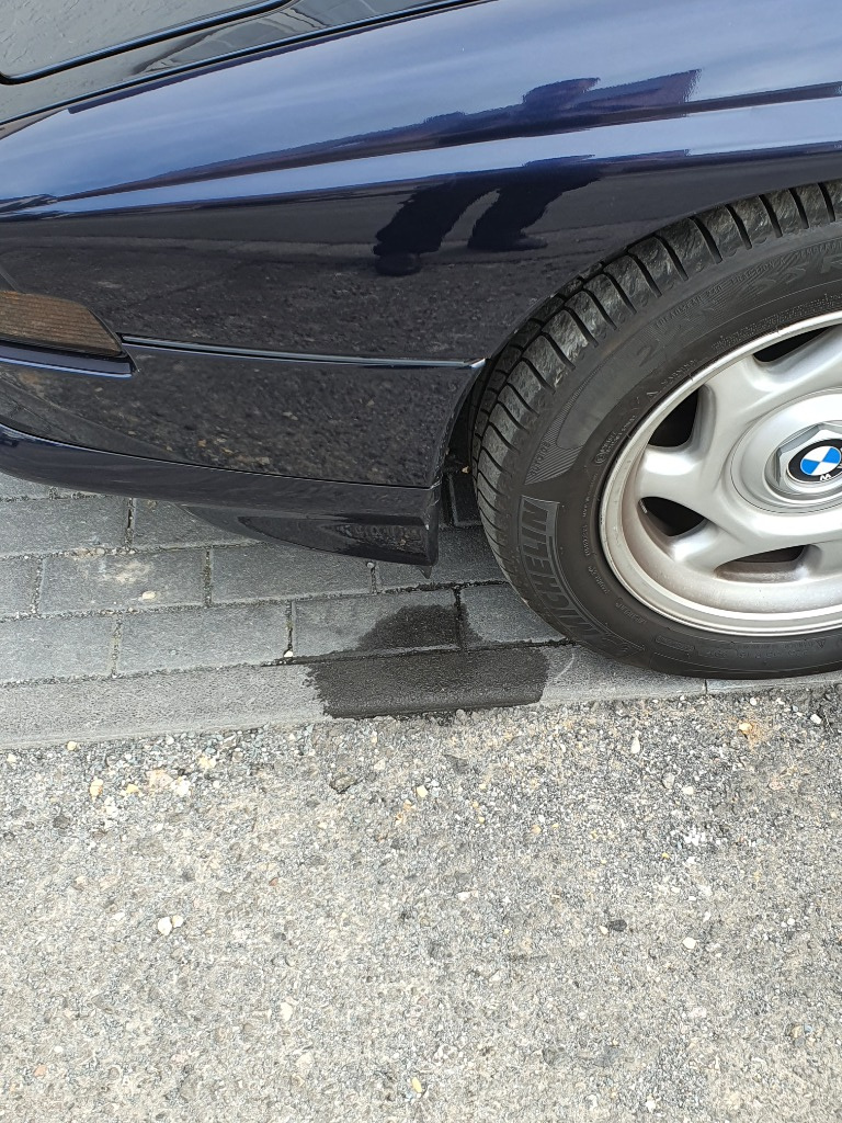

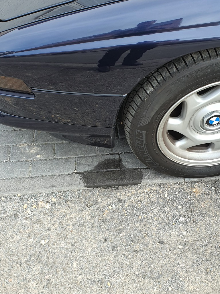

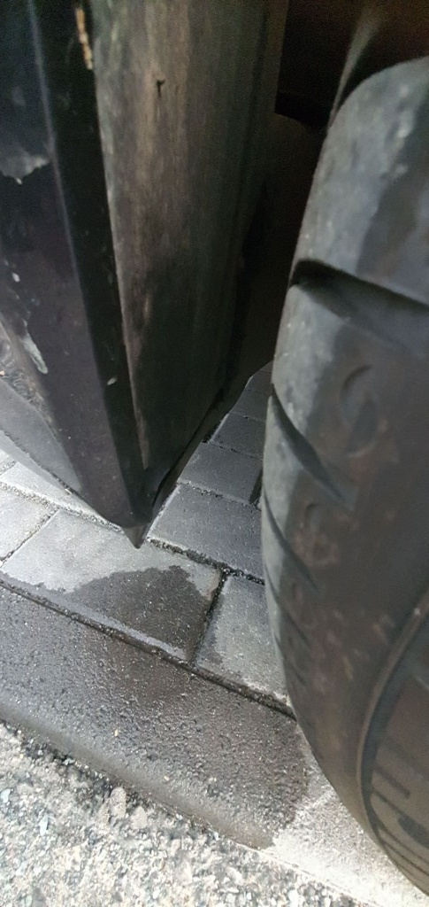

Pusches antwortete auf das Thema: Wasserfleck
An der Ecke gibt es eingentlich nur Pentosin.
Das ist der Druckspeicher drinnen verbaut.
Wenn es trocknet ist es wasser vom Fahren.
Wenn es nicht trocknet ev. Kühlerflüssigkeit, aber eher unwahrscheinlich, weil es dann weiter innen tropfen müsste.
ansonsten ist es Pentosin ... falls es ölig ist. (und bitte nicht daran rumlutschen, das ist ein Nervengift.)

Bernhard J. antwortete auf das Thema: Wasserfleck
Hi, bei süßlichem Geruch würde ich zunächst auf Kühlflüssigkeit (Frostschutzmittel) tippen. Fehlt denn etwas im Ausgleichsbehälter?

B_Alexander erstellte das Thema Wasserfleck
Habe eine frage habe an der Fahrerseite einen wasserfleck vor den Vorderrad der ewig getropft hat.
Bin am Vortag im starken Regen gefahren ist das nur das Regenwasser?
Aus der radlauf verkleiden kommt es raus es riecht süsslich irgendwie nach wachs und es ist klar.
