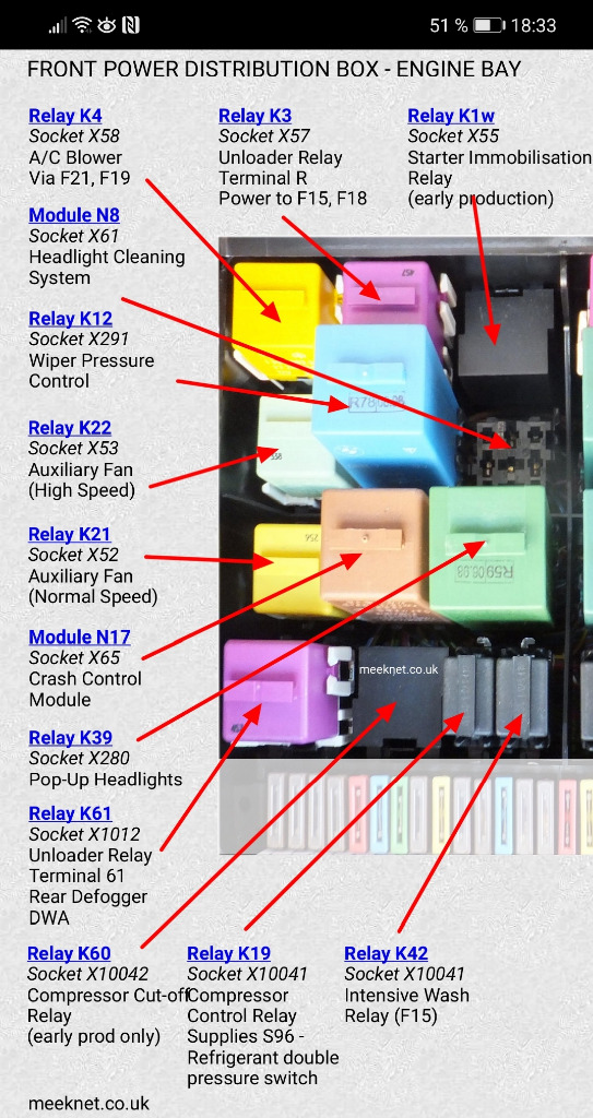

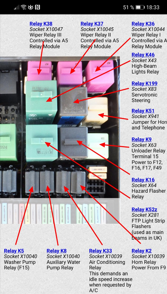

Habe komplette Klimaanlage überholt. Das Problem ist wenn ich die Zündung anmache läuft der Klimalufter immer
und bei laufendem Motor läuft der Kompressor immer, lässt sich nicht ausschalten bzw. steuern.
Kompressorstecker hat ein Pol. Wenn ich den Stecker abziehe geht der Kompressor aus aber der Lufter läuft immer.
Der Lufter geht aus bei entfernung von Sicherungen 25,,,29.Wenn ich das Relais K33 rausziehe läuft der Lufter Trotzdem.
Was könnte es sein?
#243571
Thunderlips antwortete auf das Thema: Klimaanlage Problem
Hallo Waleri,
sollte K33 sein in Schwarz. Schau Dir mal das PDF an.
Dieser Anhang ist für Gäste verborgen.
Bitte anmelden oder registrieren um den Anhang zu sehen.
