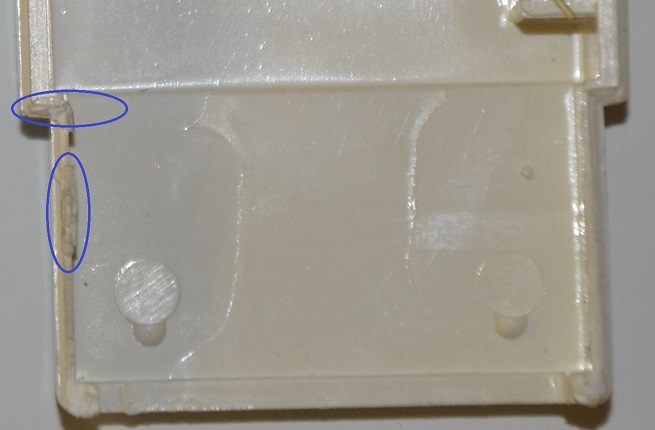

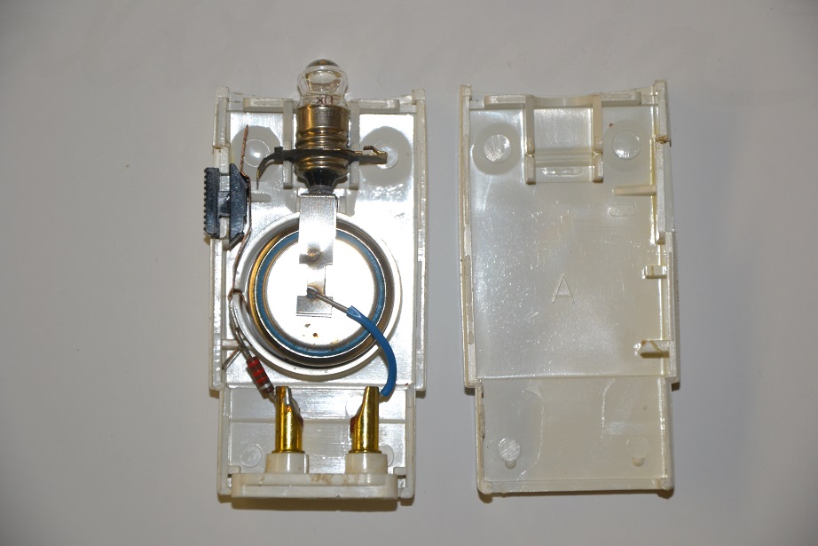

Hier zwei vergrößerte Ausschnitte aus einem Foto oben.
Selbst die schmalen Stege sind einwandfrei und ohne Ausbrechung. Im zweiten Bild erkennt man sogar noch Kleberreste (eingekringelt).

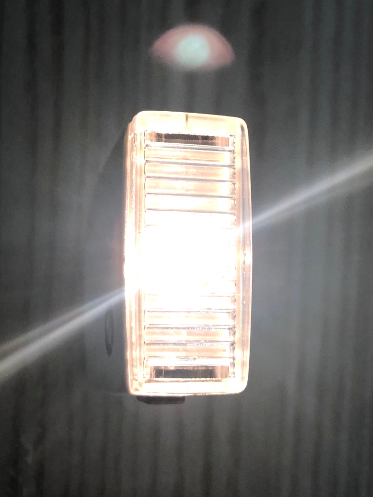

Johannes antwortete auf das Thema: Handlampe, Restaurierung ohne Löten oder Punktschweissen
Hallo Bernhard,
danke für deinen umfangreichen Bericht!
Ich hab den Akku bei mir ja auch vor einiger Zeit erneuert, hatte wieder den originalen VARTA Akku mit 250mAh verbaut.
Bzgl. der Helligkeit wundere ich mich etwas über die Unterschiede. So sah es bei mir direkt nach dem Einbau des Akkus aus, also noch ungeladen, lediglich vorgeladen wie er geliefert wurde:
Erscheint mir wesentlich heller...
Von welcher Marke ist dein Akku?

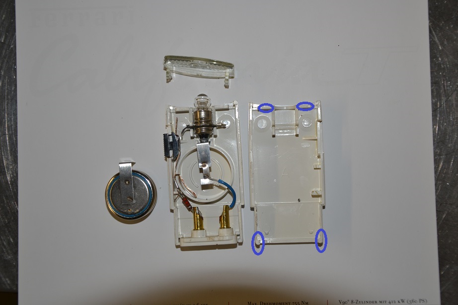

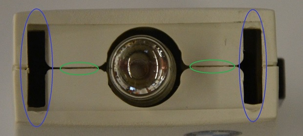

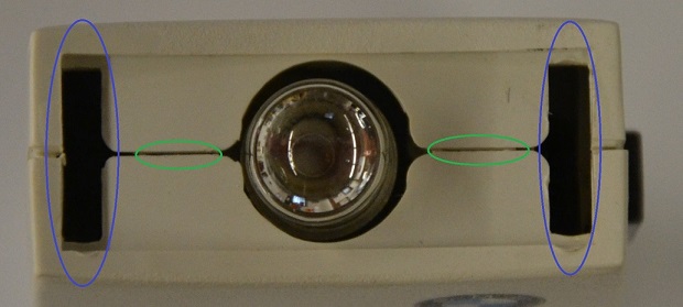

Zunächst wird die Linse ausgeklipst. Dann sieht das so aus.
Im Bereich der blauen Markierung kann man am Besten die beiden verklebten Gehäusehälften aufhebeln. Ganz behutsam und abwechselnd an beiden Seiten. Bei mir ging es perfekt auf, ohne irgendwelche Macken im Bereich des Gehäuseumfangs.
Im Bereich der grünen Markierungen (und bei der Kontaktplatte am entgegengesetzten Ende) lassen die Gehäusehälften sich leicht mit Sekundenkleber später wieder verkleben (siehe auch die Kringel im 6. Foto, unten). Am Umfang sieht es mangels herausquellenden Kleber Verklebung perfekt aus und zudem kann das Teil in 5-10 Jahren unschwer erneut restauriert werden mit einer solchen "Minimalverklebung".

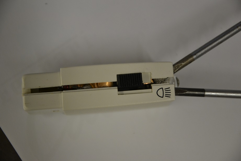

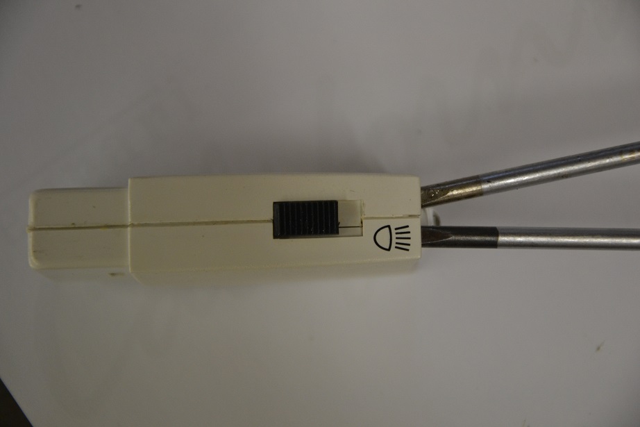

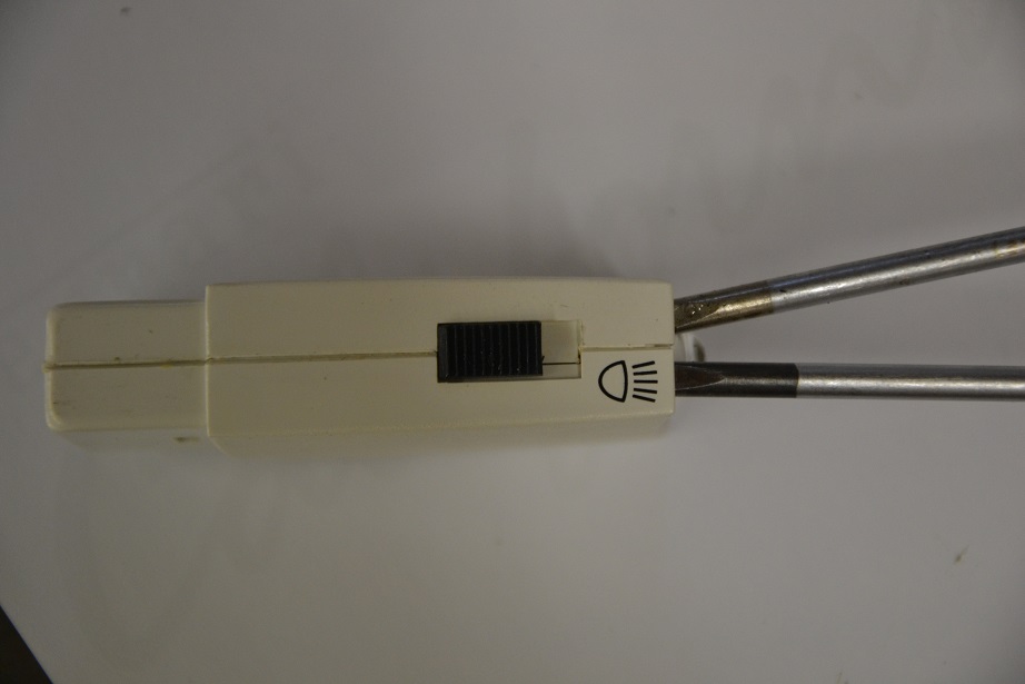

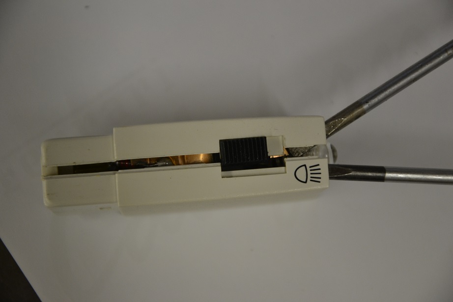

Das Hebeln geht dann so:

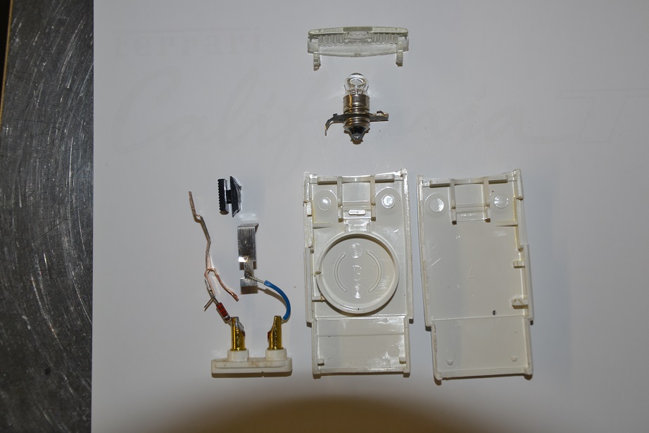

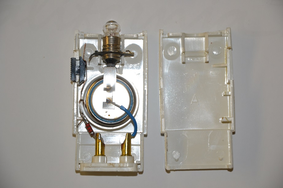

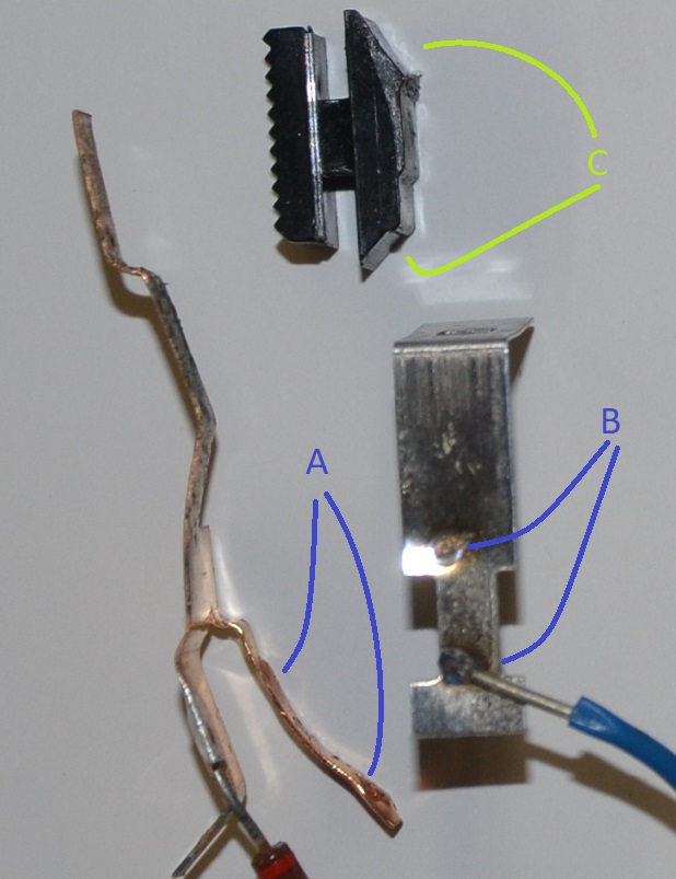

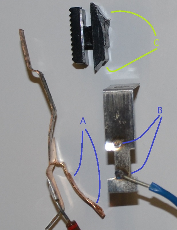

Zerlegt und mit dem Akku entfernt sieht das Innenleben dann so aus.
Die Bereiche A und B waren an dem alten Akku punktverschweißt. Ich habe diese Schweisspunkte mit einem medizinischen Skalpell gelöst.
Beim Schieber ist zu beachten, dass er zwar in zwei Positionen in das Gehäuse eingesetzt werden kann, jedoch asymmetrisch ist. Wer den falsch herum einsetzt und das Gehäuse verklebt, schaut dann doof. Die flachere Schräge mit dem "Nöppi" muss nach vorne weisen, wie im Detailsfoto zu sehen.

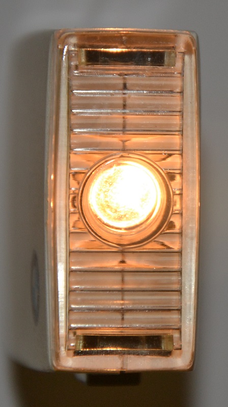

Dann wird alles wieder eingesetzt.
Die am Akkuumfang zuvor angeschweißte Fahne wird etwas nach innen gebogen. Sie federt und kontaktiert auch ohne Verschweißung mit dem Umfang des Akkus gut. Mit dem Akku sieht das dann so aus.
Der neue Akku (danke für die Beigabe von "Pusches") hat die Fahne zum Kontaktieren der Glühbirne schon angeschweisst. Die alte Fahne wird einfach darüber gelegt und kontaktiert dann sicher nach Einschrauben der Glühbirne.

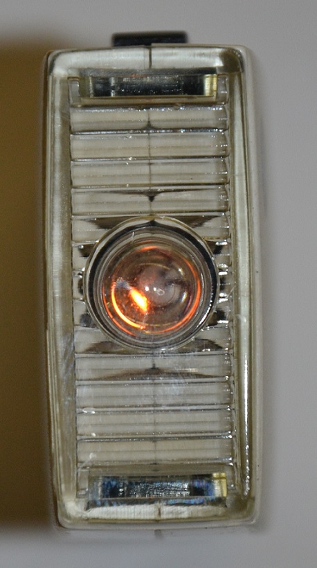

Dann wird verklebt, wie oben beschrieben, und hier Beweisfotos für die Funktion vor dem Laden und nach dem Laden
