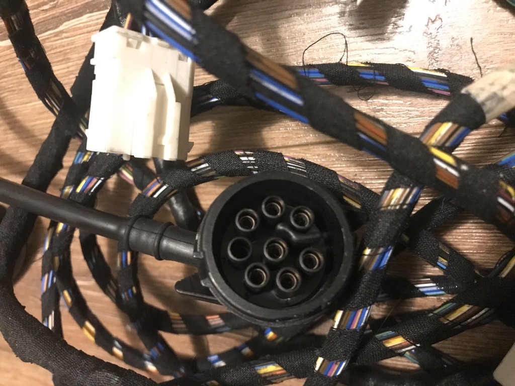

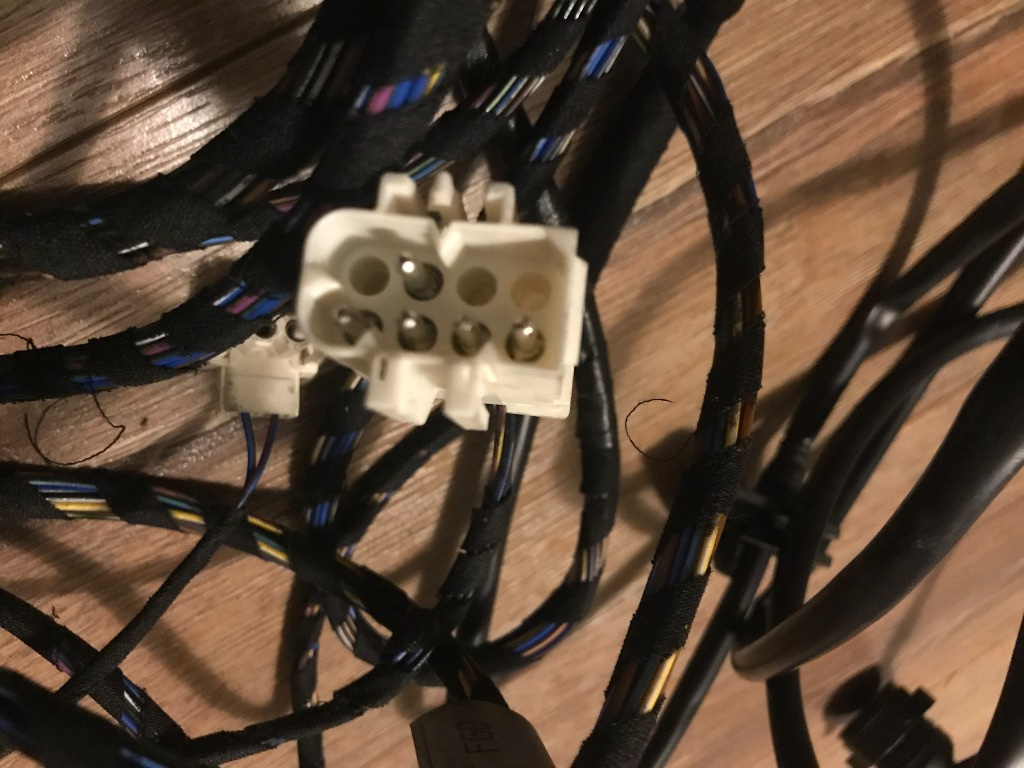

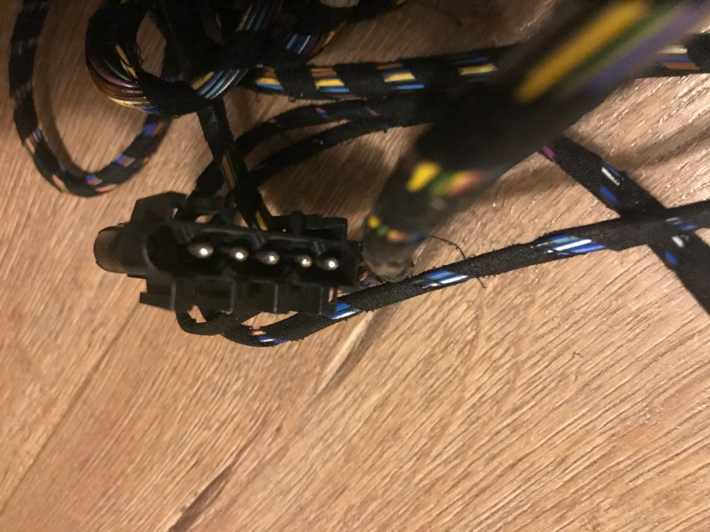

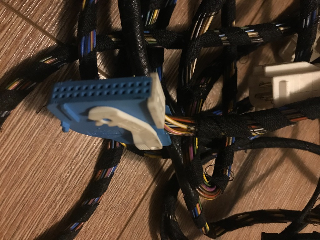

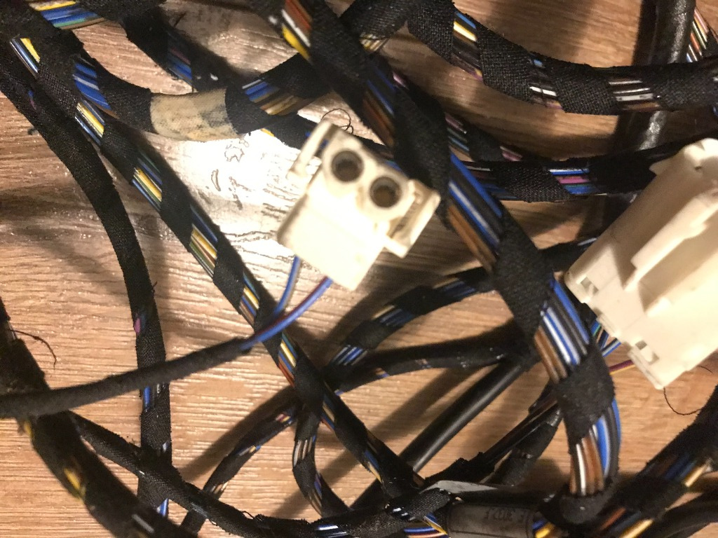

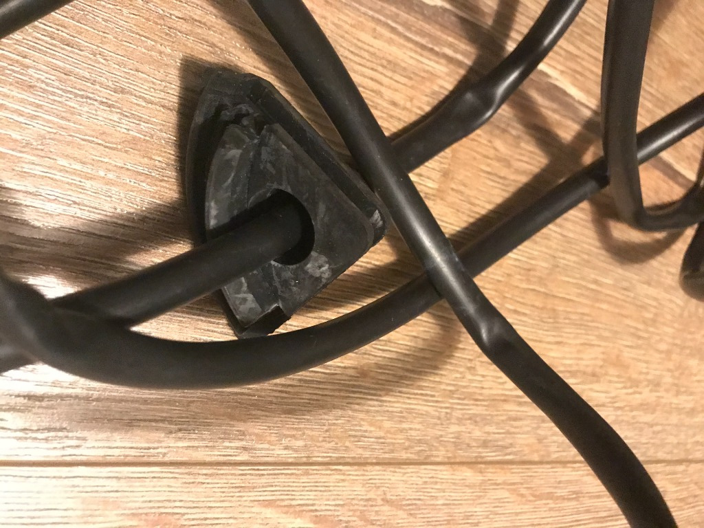

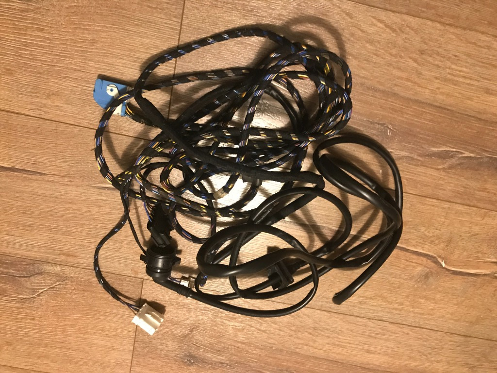

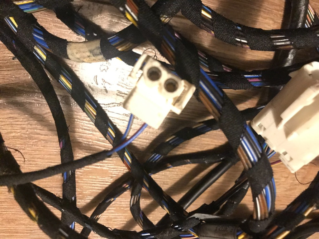

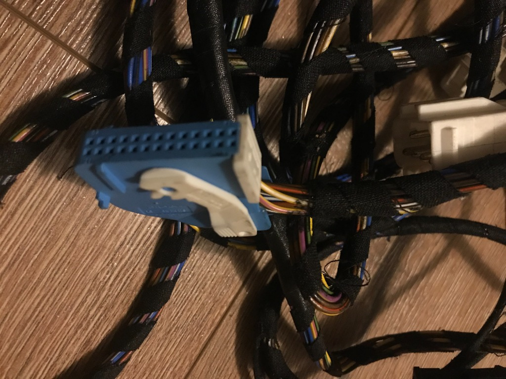

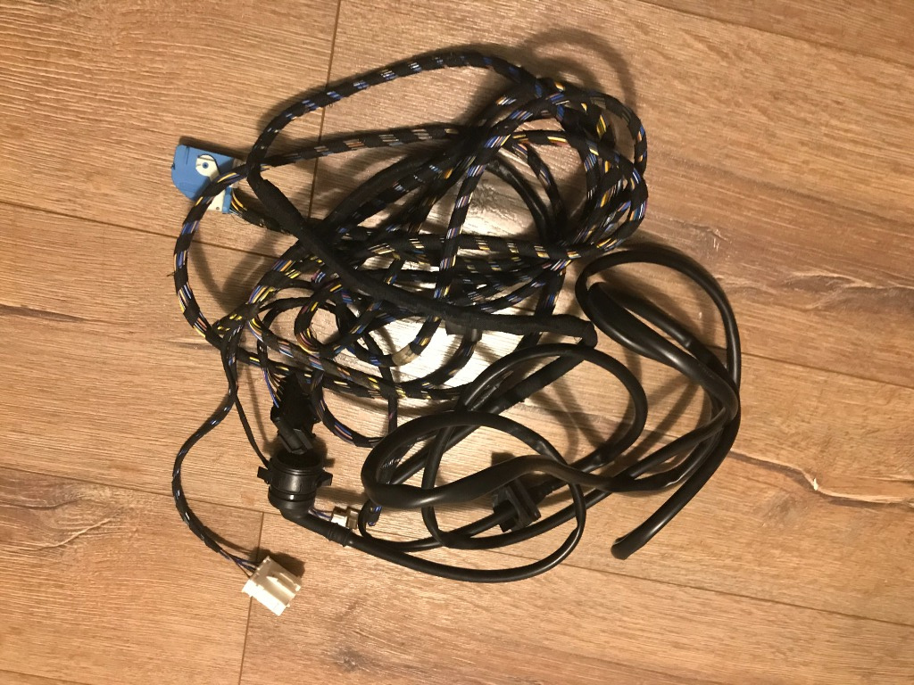

Whizzy antwortete auf das Thema: 840i Tempomat - wo ist Stecker X76?
Bilder
#245083
  • Beiträge: 340
  • Dank erhalten: 3
Hallo Arnie,
herzlichen Glückwunsch. :top:
Ich habe den Originalkabelbaum in meinem Lager gefunden. Siehe Bilder.
Ist noch nie eingebaut gewesen. An dem Kabelbaum ist auch das Gummidichtdreieck, da wo der Kabelbaum vom Radhaus nach innen geführt wird, dabei. Bei einigen Schlachtern wurde das Gummidreieck einfach abgeschnitten und fehlte dann ganz.
