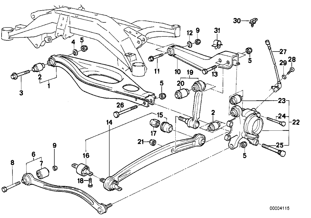

Thomas8fifty antwortete auf das Thema: kugelgelenke hinterachse tauschen -- welches werkzeug?
Für diese Buchsen habe ich eine Ratschennuss zum rausdrücken verwendet, ich meine zum Reindrücken auch eine größere, so dass die Buchse nicht beschädigt wird. Habe auf 5 Kästen zurückgegriffen, um eine passende zu finden (metrisch und zöllisch). Ich habe zwar ein Set, dass sollte auch für den 850 passen - deckt aber leider nur die Hälfte der Buchsen ab.

Pusches antwortete auf das Thema: kugelgelenke hinterachse tauschen -- welches werkzeug?
Das muss man sich aus diversen Sätzen zusammenklauben.
Ausrücker  Satz Ausrücker
Die Spindeln würde ich mir gleich von einem besseren Anbieter besorgen, die halten nicht lange.
Hier und da einfach ne alte Ratschennuss vergewaltigen zum rausziehen, oder auf der Drehbank ein passgenaues Formteil drehen.

ov.automotive erstellte das Thema kugelgelenke hinterachse tauschen -- welches werkzeug?
kann jemand bitte info geben welches/wer diese spezialwerkzeuge herstellt oder wo man diese kaufen kann?
was anfing mit dem geplanten tausch der druckstreben (no 19) da die gummies kaput waren hat sich dann weiter entwickelt und wurde viel komplizierter.
die lager sind je 41mm und 43mm (bo 2 & no 23) und den spezialsatz bmw werkzeug fur e39, etc. hat diese grossen nicht dabei obwohl es auch am 850 passen sollte.
vielen dank
