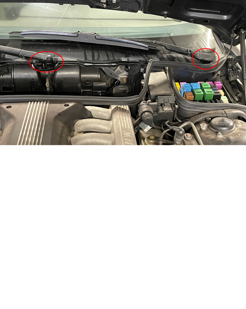

Pusches antwortete auf das Thema: Scheibenwaschanlage ausgefallen
Jetzt noch Fett unter die Abdeckungen an die Achse, damit kein Wasser mehr eindringen kann.
-Den Vorgang dann mit in den Jährlichen Wartungsplan aufnehmen.

glückliches update:
Ich habe die im Bild gezeigten Bereiche seit gestern mehrere Male großzügig mit WD40 gespült. Nun funktioniert der Scheibenwischer wieder.
Jedoch funktioniert die Spritzfunktion noch nicht. Ich werde mal eine Pumpe aus meinem e36 oder e39 quertauschen oder eine neue bestellen.
