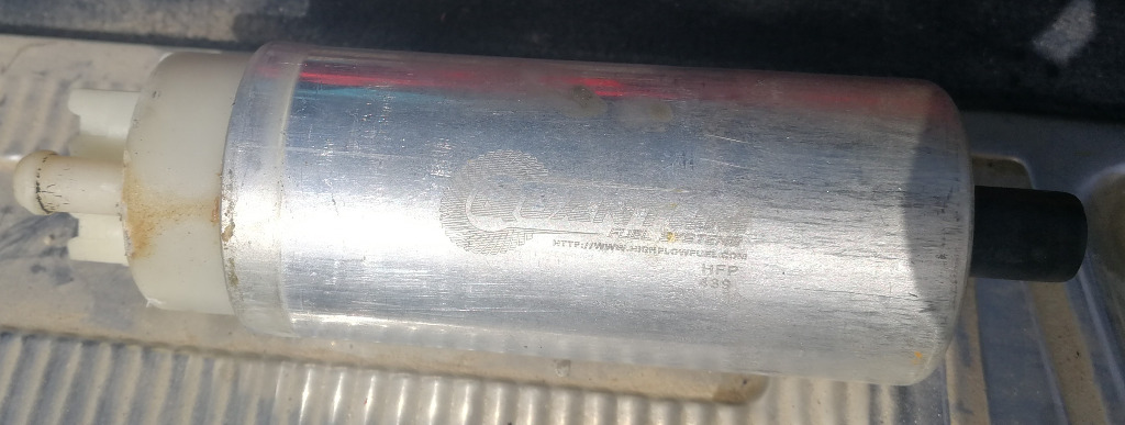

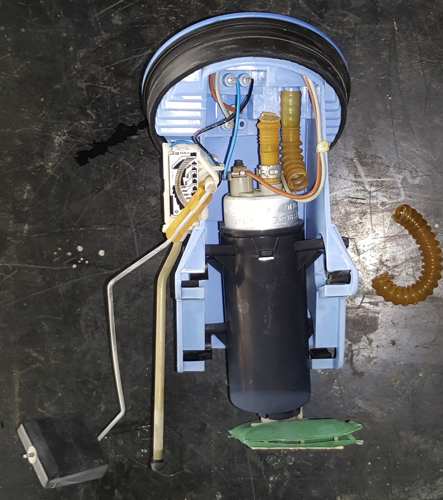

auto stand viel und wurde wenig benutzt und damit haben dann die probleme begonnen...
a) einspritzdusen undicht (3 mal alle o-ringe gewechselt inkl. ubermass und trotzdem undicht) jetzt einen komplet neuen satz und es sieht dicht aus.

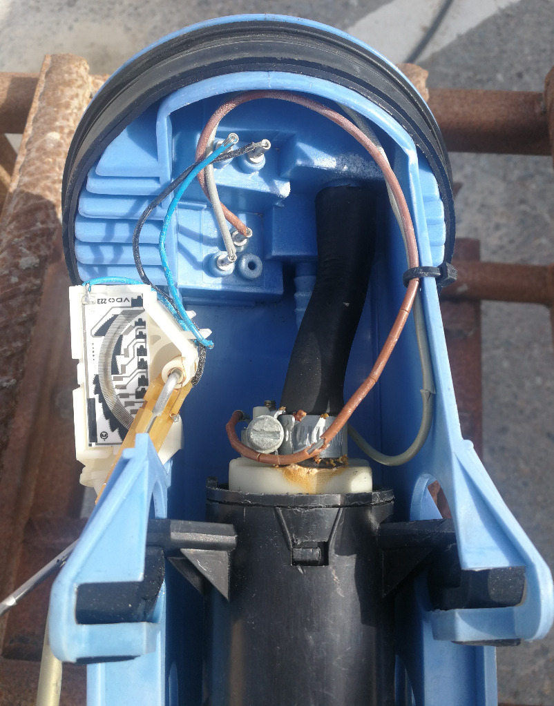

b) kein benzin druck und nachdem tank geoffnet gebrochene leitungen und pumpe hatte sch aufgelost.
c) nirgenzwo ersatz gefunden und dann quantum set gekauft und eingebaut, auto lief aber problem a) als ob es regnete -- wie gesagt jetzt complett neuen satz drin.
d) auto stand wieder einige zeit, startette nicht und benzin pumpe wieder kaputt (totale laufzeit max ca 1-stunde seit ausbau und neue pumpe rein)- auch neues relais nachdem alest durchgerannt war.
e) wieder neu pumpe eingebaut, auto startete und lief wie seit jahren nicht, konne auch hochdrehen zum testen; alles kein problem.

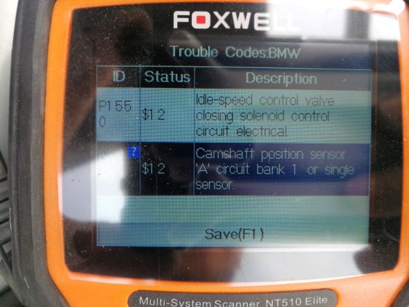

f) 1-tag spater wollte starten un seit dem lauft nur im lehrlauf und wenn man gas gibt geht er aus.
habe schon so viel nachgelesen aber bin mit meinem latein am ende.
bitte um hilfe -- vielen danke
