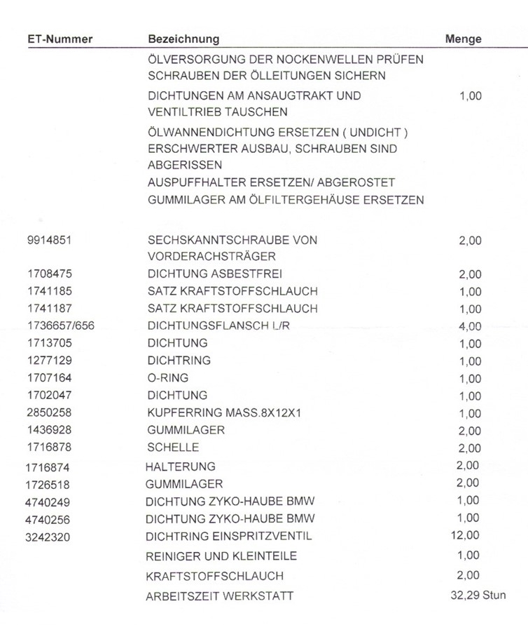

" vor ca. drei Jahren / 7000km wurden außerdem auf eindringliche Empfehlung der Werkstatt auch die für die Ölversorgung der Nockenwellen wichtigen Schrauben der Ölleitungen gesichert und die Dichtungen am Ansaugtrakt und Ventiltrieb getauscht (wenn ich vorher gewusst hätte, was mich das kosten würde, hätte ich mir das reiflich überlegt)."
Diese Arbeiten habe ich gleich nach Kauf im Rahmen einer sehr großen Inspektion erledigt, in der Tat unbedingt zu empfehlen. Denn sonst wird es noch viel teurer (wenn nämlich die Nockenwellen wegen der gelösten Schrauben nicht ausreichend Öl bekommen).
Ob es tatsächlich aus den neuen (?) Ventildeckeldichtungen suppt, müßte man m.E. deutlich erkennen können.

Was ich vielleicht noch erwähnen sollte: Bei der Erneuerung der Ölwannendichtung oben ("erschwerter Ausbau, Schrauben abgerissen") vor ca. drei Jahren / 7000km wurden außerdem auf eindringliche Empfehlung der Werkstatt auch die für die Ölversorgung der Nockenwellen wichtigen Schrauben der Ölleitungen gesichert und die Dichtungen am Ansaugtrakt und Ventiltrieb getauscht (wenn ich vorher gewusst hätte, was mich das kosten würde, hätte ich mir das reiflich überlegt). Scheiden damit mögliche Ölverlustquellen aus? Oder kann der Mechaniker etwas falsch gemacht haben?
