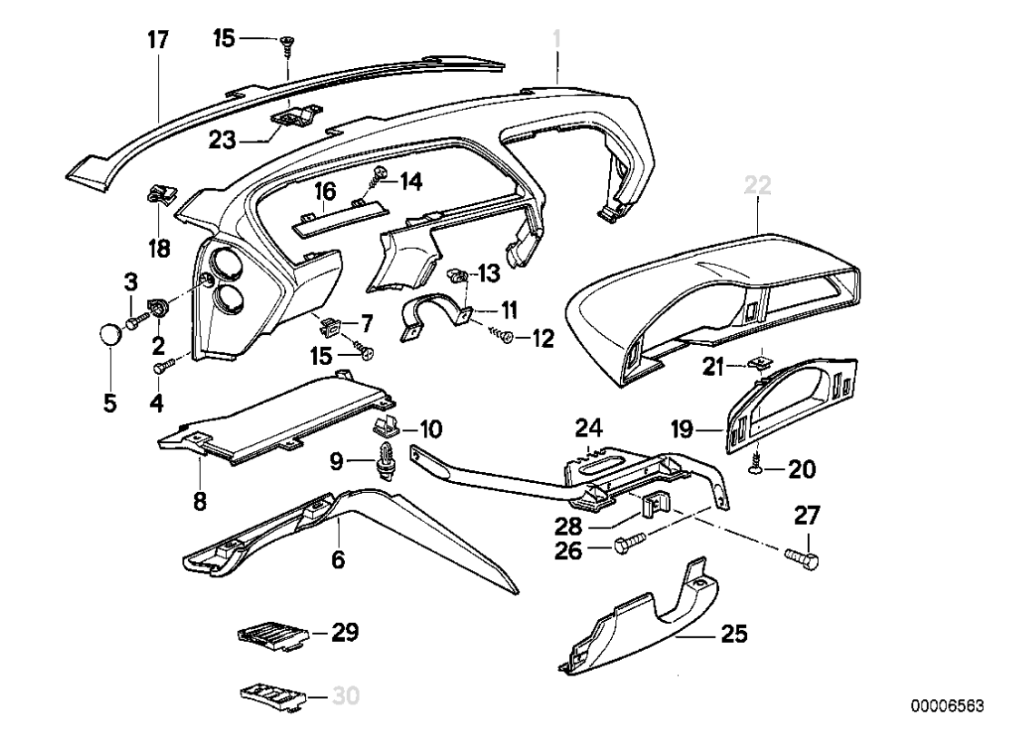

Handschuhkasten kann drin bleiben. Aber Nr. 6 muss weg und dazu auch die Nr. 8.
Nr.8 sind nur ein paar Plastikschrauben. um 90° drehen und dann kann man das Teil rausnehmen. Das ist auf der linken Seite auf der Verkleidung eingehangen. Einfach etwas anheben und dann geht es raus.
Nr.6 ist am Mitteltunnel mit 3 Klettpads befestigt. Das kann man vorsichtig abziehen. Und 3 Bolzen entlang des Amaturenbretts eingesteckt. Vorsichtig abziehen (an der Tür anfangen) und aufpassen, dass man den Knick nicht mehr knickt, sonst reißt die Rückseite.
Die Muttern für die Scharniere sind von unten zugänglich. Auf jeder Seite je 2. Mit einem Spiegel kann man die auch von oben sehen. Und nicht ganz abschrauben, sondern nur lösen, Scharniere verschieben und wieder festziehen. Es ist ziemlich fummelig, die Muttern mit den Unterlegscheiben wieder drauf zu bekommen.

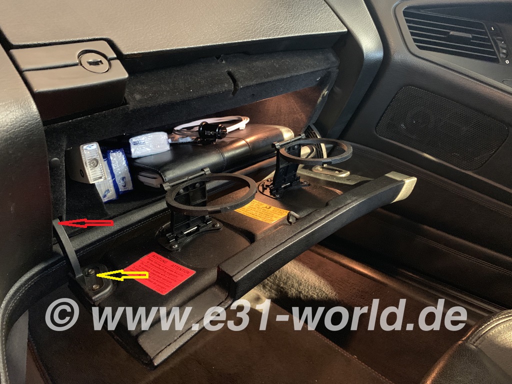

Wo sind die Scharniere festgeschraubt ?
Einmal ja dort, wo der gelbe Pfeil hinzeigt.
Und wo noch ? Im Inneren wo der rote Pfeil hinzeigt ? Dann müsste aber zunächst der Handschuhkasten wieder
heraus, wenn ich da etwas machen muß.

Falk antwortete auf das Thema: Schließung Handschuhkastenklappe.
Ja, diese Scharniere, aber nicht diese Schrauben. Ich meine die Schrauben, wo die Scharniere am Instrumententräger angeschraubt sind.
Und wenn vor dem Ausbau des Handschuhfaches alles gepasst hat, würde ich zuerst die Scharniere checken.
Ich hatte im ersten Anlauf auch die Scharniere nicht korrekt festgeschraubt. Dann ging der Deckel schwer zu und hat beim öffnen geklemmt.

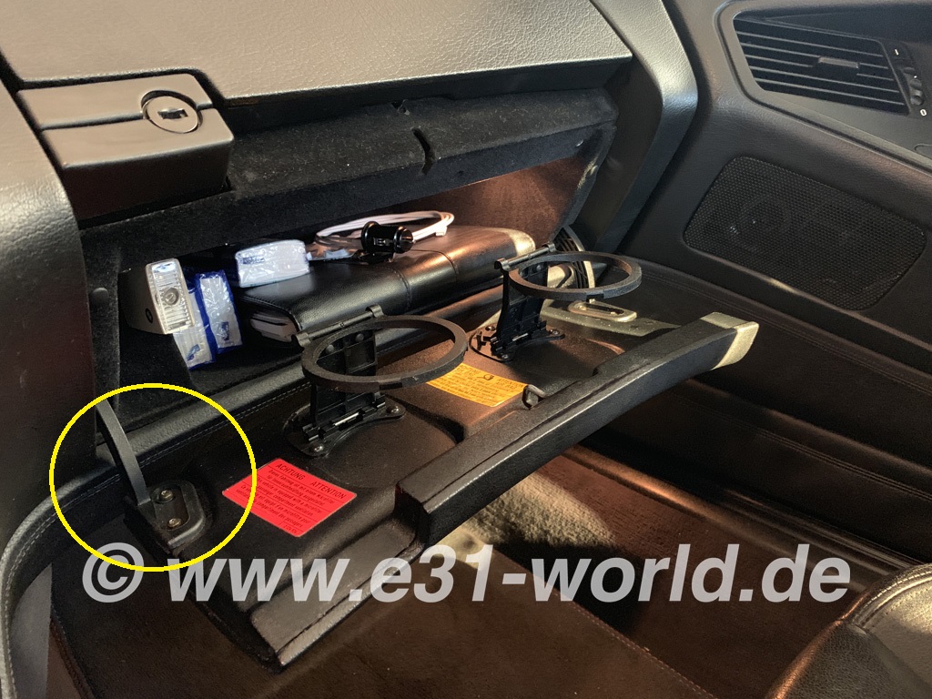

Meinst Du die Scharniere wie in der gelb eingekreisten Abbildung ?
Die Scharniere haben auch Langlöcher. An die Muttern (7mm 2 Stk je Seite) kommt man aber nur ran, wenn man die Verkleidung abbaut. Und ich glaube, dazu muss auch die obere Verkleidung vom Fußraum vorher raus.
