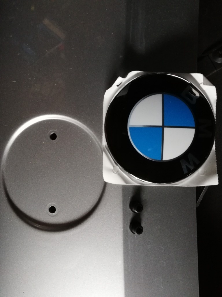

micha_mz antwortete auf das Thema: Embleme entfernen nur wie???
Aha! Danke für eure Antworten!
Dann sind die Tüllen vermutlich tatsächlich nur für hinten und ich erspare meiner Werkstatt eine Bestellung! Sehr guter Hinweis, Ralf!!! :-*
Gereinigt ist die Nase bereits und dann klebe ich mal das neue Emblem auf, nachdem mir das alte nach 21 Jahren letztens auf der Bahn davon flog und zum Glück keiner hinter mir war... :-|

Pusches antwortete auf das Thema: Embleme entfernen nur wie???
Da gehören einfach keine Tüllen drunter, wenn das Loch so groß wie der Pin des Emblems ist.
Das gute Doppelseitige KFZ Schaum Klebeband hält das Logo fest genug.
Immer vorher mit Alkohol oder Bremsenreiniger die Fläche sauber machen.
Ahoi 8er-Kapitäne,
Ich wollte heute mein BMW Emblem (Front) tauschen und und ein neues anbringen. Dafür habe ich beim Freundlichen die (so dachte ich zumindest) "vergessenen" Tüllen 51 14 1 852 89951 besorgt. Aber die passen gar nicht in die Bohrungen der Schürze! Hab ich da die falschen bekommen? Das neue Emblem hat auch so gut wie kein Spiel, sodass ich mich frage, wie da die Tülle noch dazwischen passen soll? Sind die Tüllen nur für die Heckklappe gedacht? Hab Angst, dass das Klebeband auf dem Logo nicht ausreichend hält. Allerdings waren auch bei der vorherigen Montage keine Tüllen verwendet worden...
Wer weiß mehr und kann helfen?
