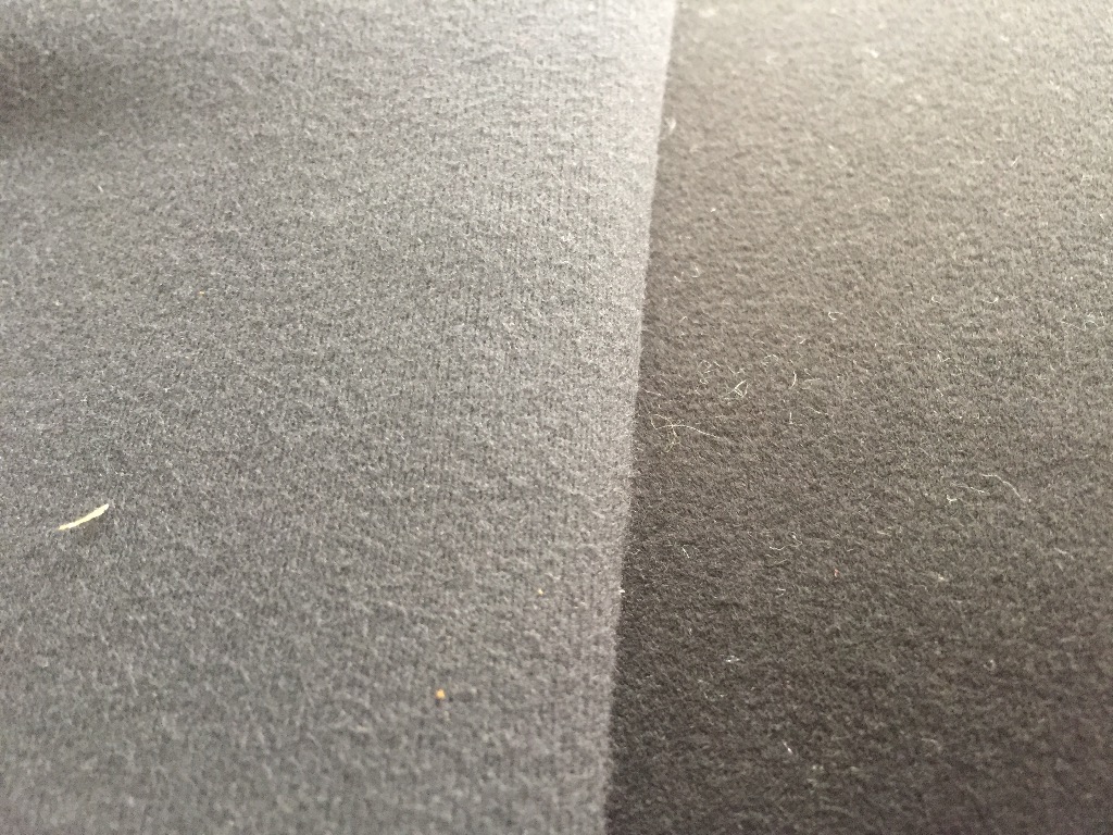

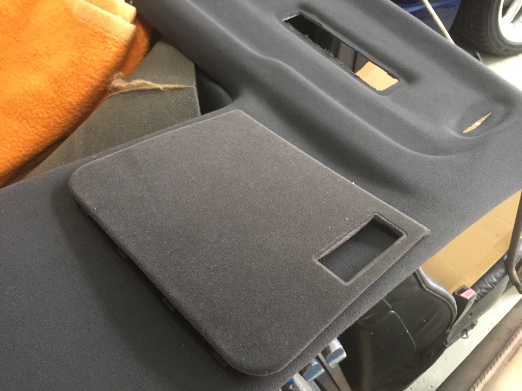

Soo nun kann ich auch mal was beitragen.
Ich hab meinen Himmel zurück.

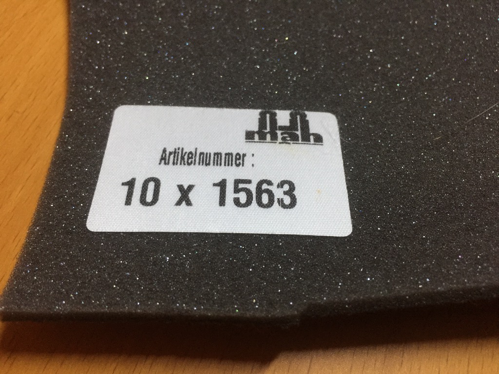

Nachdem ich bei der genannten Sattlerei das besagte Stoffmuster angefordert hatte, bekam ich einen ganz kleinen Stoffschnipsel zugeschickt.
Die Erwartung war gross, die Enttäuschung auch.
Der Stoff war derselbe, der mir auch bereits schon als Muster eines Lieferanten vorlag, mir aber eigentlich zu weit vom Original entfernt war.
Um es aufzulösen, der fragliche Stoff kommt von MAH, Artikelnummer 10 x 1563.
Mein Sattler hat bei MAH allerdings gleich den Restbestand noch geordert, als klar war, dass es keine Alternative gibt, und er hatte noch weitere Aufträge, für welche er den Stoff als geeignet empfand.
Das eigentlich ausgewählte, alcantara-ähnliche Produkt hatte ihm viel zuwenig Dehneigenschaften.
Wer noch Stoff benötigt, kann bei MAH Direkt nachfragen, ob sie den ev. wieder liefern können und sonst bei o.g. Sattlerei bestellen, die werden noch eine gewisse Menge an Lager haben.

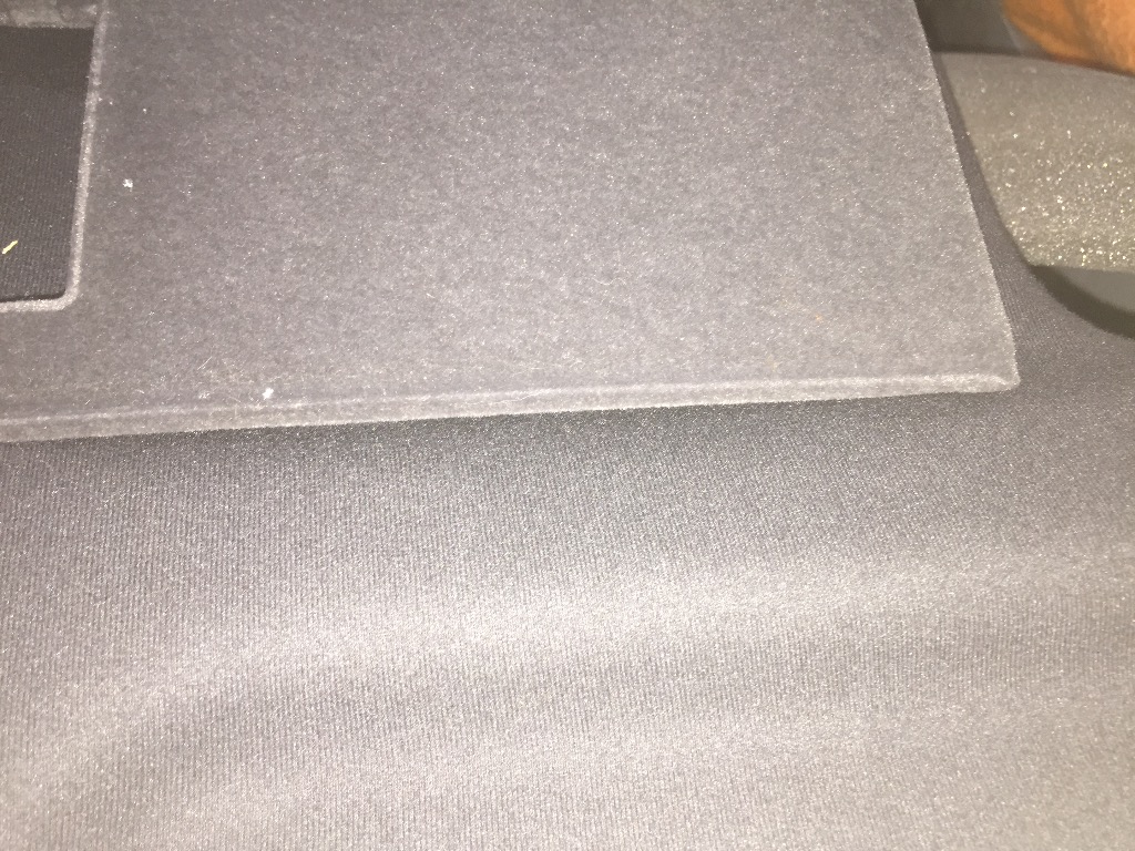

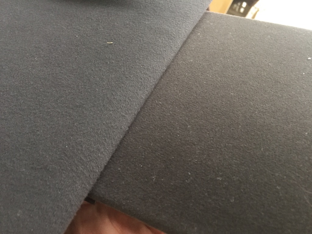

Nun zum Stoff:
Dieser ist etwas heller als das Original, und ebenso lässt sich im Gegensatz zum Original auch die Webstruktur relativ gut erkennen.
Er ist zwar sehr weich und flauschig im Gegensatz zu anderen Himmelstoffen, die ich auch noch als Muster bekommen hatte.
Die Beschaffenheit ist aber nicht annähernd so fein und samtig wie das Original.
Hier von identisch oder nahezu identisch zu sprechen ist aus meiner Sicht sehr grosszügig interpretiert.
Allerdings was besseres (nach edlem Alcantara, dessen Verwendung mein Sattler allerdings verweigerte) war der Stoff aus den etwa 20 Mustern die zweite Wahl.
Dicke mit Kaschierung ist so etwa 3mm, der Schiebehimmel vom Schiebedach läuft gerade noch so, ich werde sehen, ob sich da Abdrücke bilden.
Ansonsten müsste man die Kaschierung lösen versuchen, dann scheint der Stoff allerdings extrem dünn.
Der Einbau des Himmels mit Schiebedach empfehle ich dringend zu zweit.
Und unbedingt ca. Die doppelte Anzahl der Klammern um den Schiebedachausschnitt bestellen, die brechen extrem schnell, bzw. wenn man den Himmel nochmal aus den klammern gelöst werden muss, brechen die Klammern sehr schnell.
Mir sind sogar neue Klammern gebrochen.

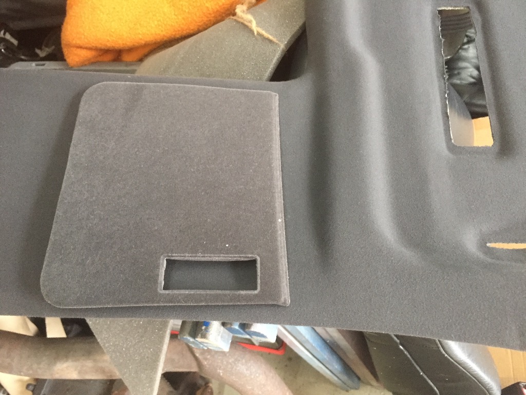

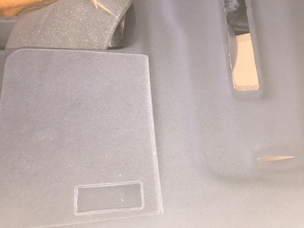

Nun anbei noch ein paar Bilder. Himmel ist mit neuem, die Blende noch mit dem alten, originalen Stoff.

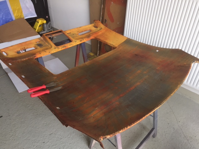

Bei mir hing der komplette Himmel runter, hab den daher direkt abgezogen. Beim Entfernen der Klebereste hatte ich aber das Gefühl, dass der Himmel schon mal neu bezogen worden ist, kann mir kaum vorstellen, dass da serienmässig ein derart hässlicher Kleber verwendet wurde und die Schale derart "fleckig" gehört.
Daher die Frage, mein Himmelstoff ist ein recht schwerer Stoff und sieht so aus wie kaschierter, schwarzer Samt. Sattler meinte erst, der sei so dick, den könne man bloss gleich wieder aufkleben. Nach dem Abziehen machen die hässlichen Klebereste jetzt aber den Ersatz effektiv notwendig.
Ist das original so ein samtartiger Stoff, denn in meinem 5er und X5 ist das ein vergleichsweise "minderwertiger", normaler Stoff.
Ich vermute eher ja, da auch Schwebehimmel und die Säulenverkleidungen identisch bezogen sind.
Aber eben sicher bin ich nicht und die Frage stellt sich, weil mein Sattler solchen kaschierten Samt hätte, aber ich würde das natürlich gerne so originalgetreu wie möglich beziehen lassen, sprich wenn das original so war, das mit kaschiertem Samt beziehen, und ansonsten mit dem vorgesehenen, kaschierten "normalen" Himmelstoff.
Vielleicht kann mir das noch jemand beantworten bevor der Himmel am Samstag zum Sattler geht.......
