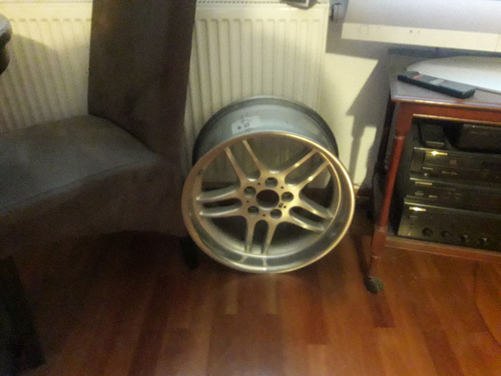

ich suche eine e38 m-doppelspeiche für hinten, also 9 1/2x18 in sehr gutem zustand, siehe foto...
#243077

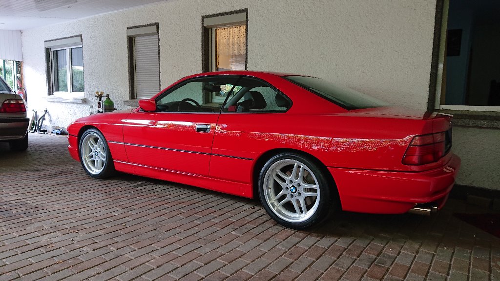

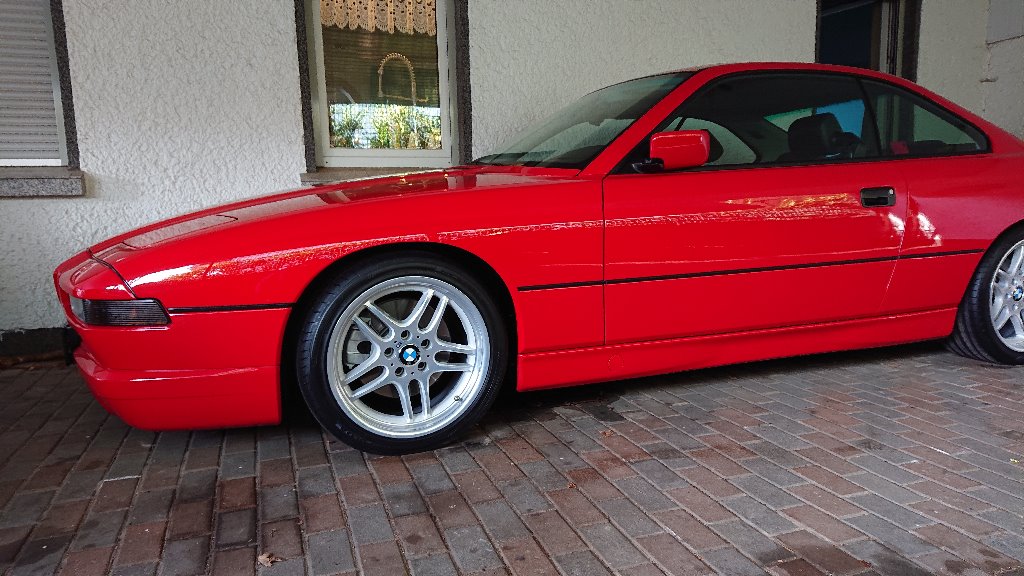

Hey Leute, ich war verreist und hatte keinen Zugang zum Forum. Danke noch für den Tipp Olli, die 8J18 einfach vorn und hinten zu verwenden. Und Marko, Dein 8er sieht unheimlich toll aus, nicht nur wegen den Felgen ;-)
#239948
  • Beiträge: 46
MarkoR antwortete auf das Thema: Felgen Styling 37 auf dem 8er
Hab ich Gestern erst Montiert mit 235 40 und 265 35.
Bin damit voll zufrieden, auch dafür das mir BMW noch einen Satz neuer Felgen verkauft hat obwohl die Vorderen anscheinend nicht lieferbar sind :)
Marko
