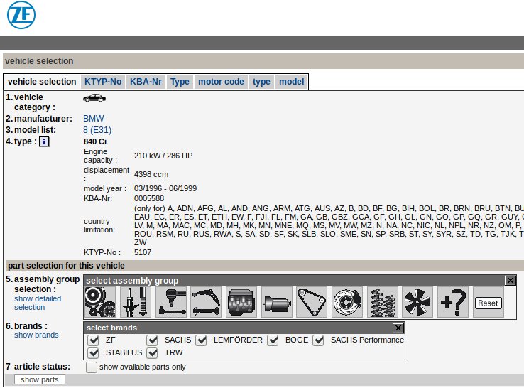

danny_e31 antwortete auf das Thema: Stoßdämpfer Versionen original BMW
Boge, Sachs, TRW, Lehmförder, Stabilus gehören zu ZF, laut eCat von ZF
