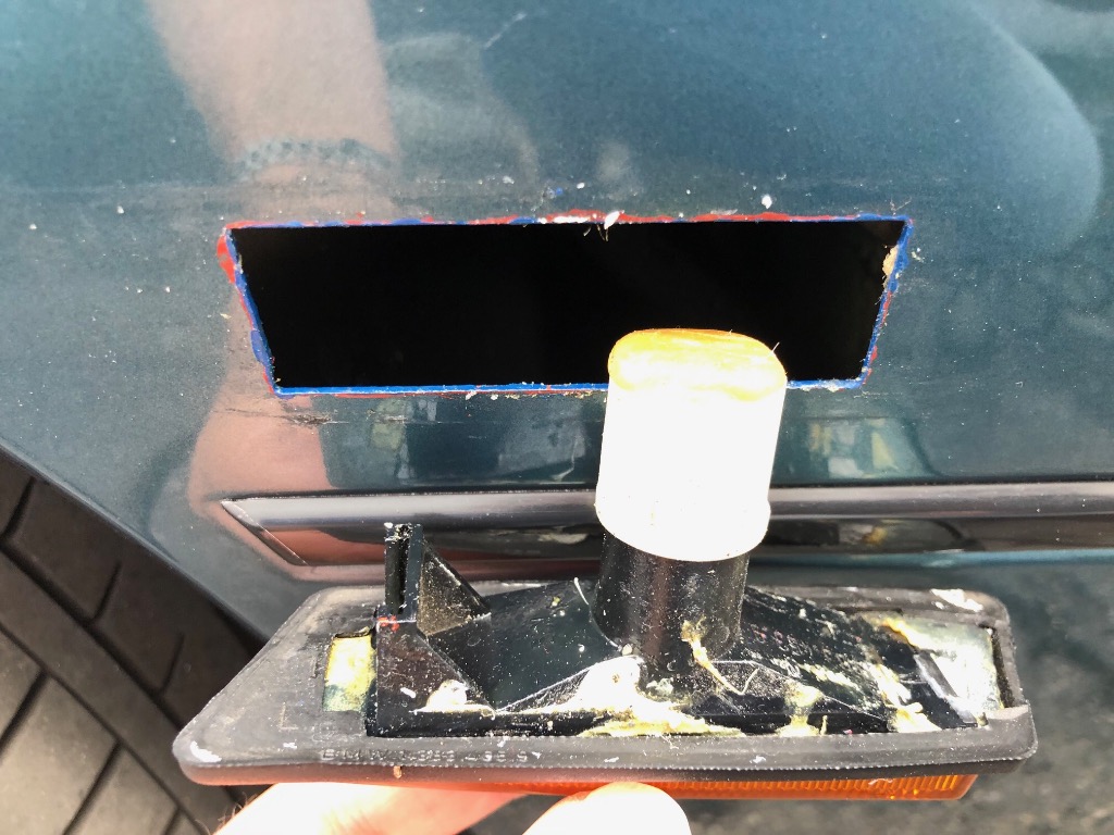

Hinten auf dem angebepperlten Blinker steht doch ne Nummer , Google die doch mal !
Wenze Glück hast passt der Baumarktblinker in neu sammt seinen bei Dir komplett weggebrochenen Halterungen in das hässliche Loch oberhalb der Zierleiste und hält sich dann sogar selber fest .
Machts nicht hübscher , aber wieder funktional
PS : ich fand auch den Hineis mit den M Kiemen nicht schlecht ....... haben da auch schon andere Reingebastelt , gefrickel ist halt immer gefrickel .

Neue Kotflügel ist vermutlich der einzig richtige Ansatz um damit langfristig wieder Freude zu haben.

Das hilft genau so wenig, soll er jetzt noch ein Loch dazuflexen...:roll: . Entweder einen passenden Blinker suchen wie Löti das schrieb, Silikon verwenden oder kleine Holzkeile, wie das hier im Forum gern gemacht wird ODER anständig machen 2 neue Kotflügel besorgen mit Löchern an der passenden Stelle oder welche ganz ohne Löcher und die Blinker stilllegen...Da die Kotflügellösung zwegs monetären Invest wohl scheitern wird, hilft nur weiterbasteln. :blink:

Das ursprüngliche Loch is 24x75mm und sieht samt Lampe so aus ....

is jetzt eh wurscht , mach die Löcher einfach grüsser und mach die Kiemen vom M3 rein .
Selten sowas diletantisches gesehen .
Kannst natürlich auch nach Blinkern suchen die sich in dem Loch reinklipsen lassen , ich tippe auf nen Japsen oder Koreanerblinker , auf jeden Fall was ausserfriesisches ....... :rofl:

Du hast definitiv die Baumarktblinker verbaut, welche durch einem unter Drogen gesetzten Feinblechner verbaut wurden. Die original Blinker sind in der Verlängerung der Seitenleiste integriert :mrgreen: :mrgreen:

Mein 8er verliert in schöner Regelmäßigkeit seine Seitenblinker. Diese fallen dann einfach aus dem Blech und werden nur mehr vom Lampenträger gehalten.
Wie kann ich die Blinker wieder ordentlich befestigen? Ich habe bei BMW Schrauben und so ne Art Konterplastik gekauft und dachte damit den Fehker zu beheben, aber da ist gar nichts geschraubt. Die Blinker im Kotflügel sind einfach nur geklebt.
Geht es mir vielleicht wie Lukas und die Seitenblinker kamen nachträglich ins Blech? Bei EZ 6.1994 könnte er gerade noch ohne ausgeliefert worden sein.
