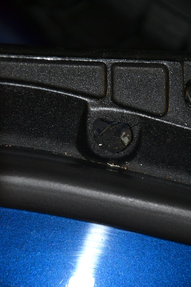

Bernhard J. antwortete auf das Thema: Anschlag Heckklappe, Bruch in der Plastikverkleidung
Zum Stichwort Plastikverkleidung und Anschlag Heckklappe, ich habe die Plastikverkleidung jetzt demontiert. Spreizniete sind doof :lol: . Eine neue Verkleidung ist bestellt. Um einen Schaden, wie im Foto des Eingangsposts, zukünftig zu vermeiden, werde ich bei dem Neuteil die Rückseite bündig zu den anschließenden Bereichen mit Kunstharz verfüllen, so dass der hochstehende Teil (Anschlag für die Heckklappe) gestützt wird und nicht mehr so leicht brechen kann.

Johannes antwortete auf das Thema: Anschlag Heckklappe, Bruch in der Plastikverkleidung
Zur Verkleidung / Abschlussblech im Kofferraum, diese gibt‘s sogar noch neu bei BMW zu kaufen, ausnahmsweise mit 54,-€ recht günstig. :-)
Die Teilenummer lautet: 51471970277
Würd ich tauschen da die alte mit den Jahren einfach spröde geworden ist.

Bernhard J. erstellte das Thema Anschlag Heckklappe, Bruch in der Plastikverkleidung
Hi,
ich habe ja den Schaden, wie im Foto gezeigt. Das ist der Anschlag für den Kofferraumdeckel. Ich erinnere mich, dass das auch bei meinem alten 850er so aussah. Spricht etwas (außer mangelnde Originalität) dagegen, die Stelle zu einem runden Loch aufzubohren und dann eine Gummischeibe geeigneter Dicke einzulegen? Dann wäre die Einstellung der Anschlagschrauben auch nicht ganz so kritisch.
Andere Frage, die Kofferraumleuchte brennt ja unmittelbar beim entriegeln. Wenn man die Klappe nur "anlehnt" also auch schon. Auf der anderen Seite fände ich es bei längerem Stillstand beispielsweise wegen Winter, besser, wenn die Klappe nur anlehnt. Ich überlege nun, auch dort wo der Schalter auf die Verkleidung trifft, eine Gummischeibe anzubringen, damit die Leuchte bei nur angelehnter Klappe auch noch aus bleibt. Blöde Idee, und wenn ja warum?
