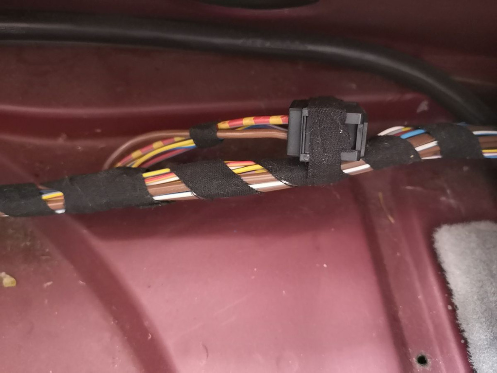

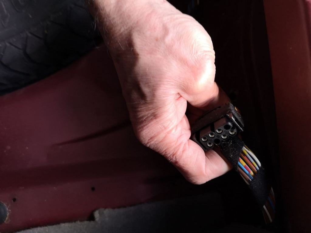

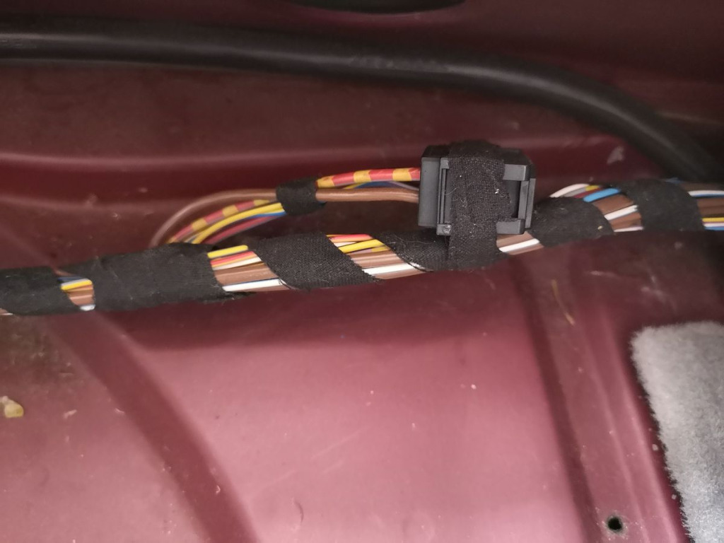

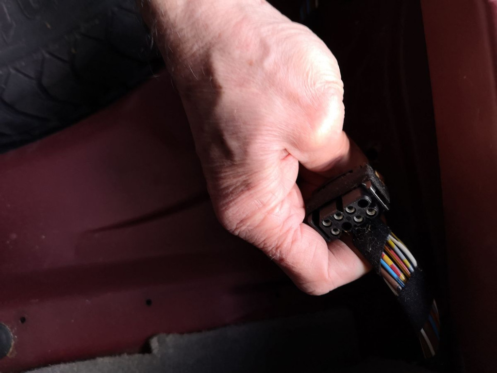

Pusches antwortete auf das Thema: Kabelbaum im Kofferraum / Heckabschlussblech
Ist für die Anhängerkupplung ...
#244134

Hallo E31 Kollegen,
mein E31 840Ci M60 EZ1994 hat mir heute eine Aufgabe gestellt:
Ich habe die Kunststoffblende, die das Heckabschlussblech im Kofferraum abdeckt, ersetzt, weil die Blende schon diverse Male "geflickt" wurde und wegen des Alters immer brüchiger wurde...
Austausch super einfach... immer wieder genial zu sehen, wie BMW das Auto konstruiert hat.
Dahinter null Korrosion... alles vom Feinsten...
Aber jetzt meine Frage:
Zwischen dem Abschlußblech und der Kunststoffblende wird ein Kabelbaum geführt. Dieser hat im letzten Drittel auf der linken Seite (in Fahrtrichtung) einen kurzen Teilkabelstrang, der zurückgebunden ist und über einen Mehrfach-Stecker verfügt (siehe Bilder).
Wozu dient dieser kurze Kabelstrang?
In der Nähe ist (zumindest bei meinem "einfachst" ausgestatteten E31) kein Verbraucher erkennbar. Der Stecker wurde auch noch nie benutzt.
Sicher kennt jemand von euch die Bedeutung bzw, Aufgabe des Kabelendes. Bitte lasst mich nicht im Unklaren. Nur interessehalber...
Danke und Gruß
Wolfgang
