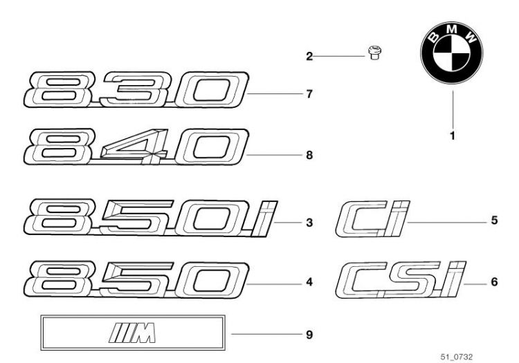

Hallo Leute,
ich habe mir letztens das 850i Emblem fürs Heck bestellt, da der Vorbesitzer dieses entfernt hatte und ich es gerne wieder dran hätte.
Weiß jemand vielleicht wie es mit der Positionierung genau ist. Wäre schön, falls mir da wer ein Bild zulassen kommen könnte mit paar Maßen, damit ich das Ding net komplett daneben klebe.
Thomas
(Nr. 3 auf dem Anhang zur Veranschaulichung)
