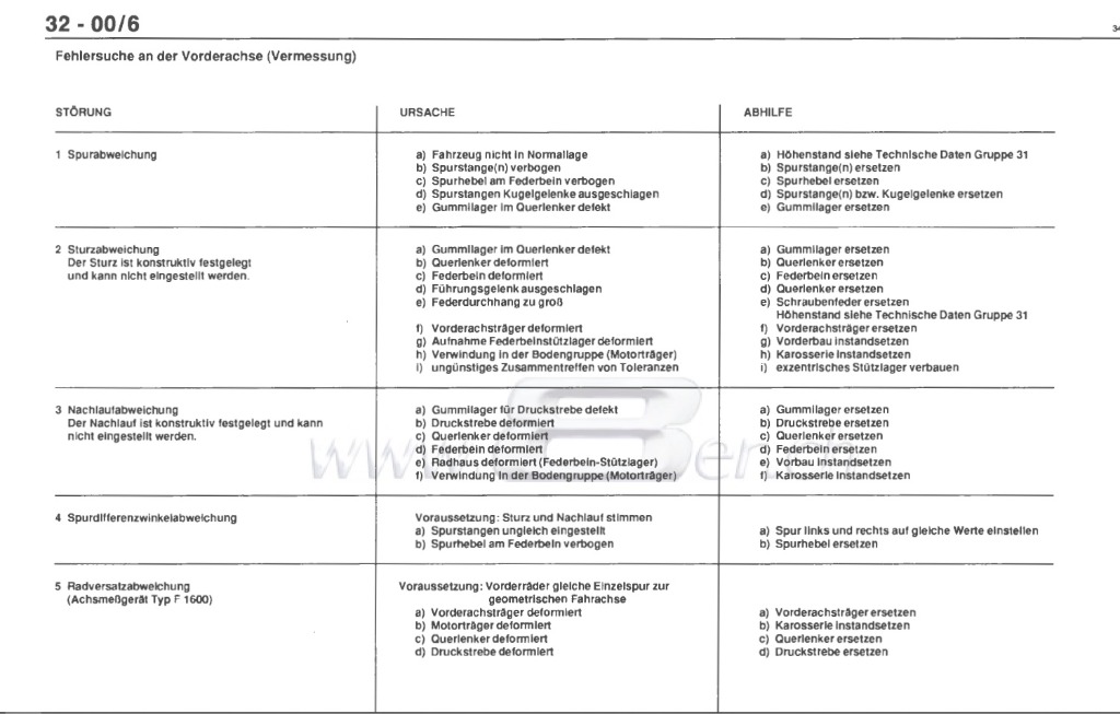

Silverflash antwortete auf das Thema: Lenkhebel
Lieber Dirk!
Alles klar! Jetzt weiß ich worum es geht! Danke für die gute Erklärung! Werde es mir morgen Abend sofort ansehen und berichten.
Auch vielen Dank fürs Raussuchen der "Fehlersuche an der Vorderachse"! Damit wird das eine oder andere auch ein wenig verständlicher.

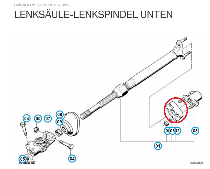

2n2955 antwortete auf das Thema: Lenkhebel
Hallo Alexander,
das Alu-Kreuzgelenk am Lenkgetriebe meine ich nicht.
Es gibt ein Gummi-Kreuzgelenk zwischen der oberen und unteren Lenkstange. Ist die Überwurfmutter zu fest, zieht sich
das Gummi auseinander oder der Motor drückt die obere und untere Lenkstange zusammen. Dann klemmt es.
Hier das sitzt Gummi-Kreuzgelenk:

Pusches antwortete auf das Thema: Lenkhebel
Deine Einstellung für den "Nachlauf" wurde bei der Achsvermessung falsch eingestellt würde ich behaupten.
Falsche Pendelstützen oder ein defekter Stabilisator können das Problem aber auch hervorrufen.
Aus dem Netz: "Zitat"
"Warum stellt sich das Rad wieder zurück? Ganz einfach, mal vereinfachtlich dargestellt ist der Querschnitt eines Reifens rechteckig. Ist die Lenkachse jetzt schräg, so stellt sich der Reifen beim Einlenken auf eine seiner beiden aussenkanten. Die Gewichtskraft des Fahrzeuges erzeugt das Bestreben das Rad wieder soweit zurück zu drücken das es eben aufliegt bzw. sich beide gelenkten Räder im Kräftegleichgewicht befinden."

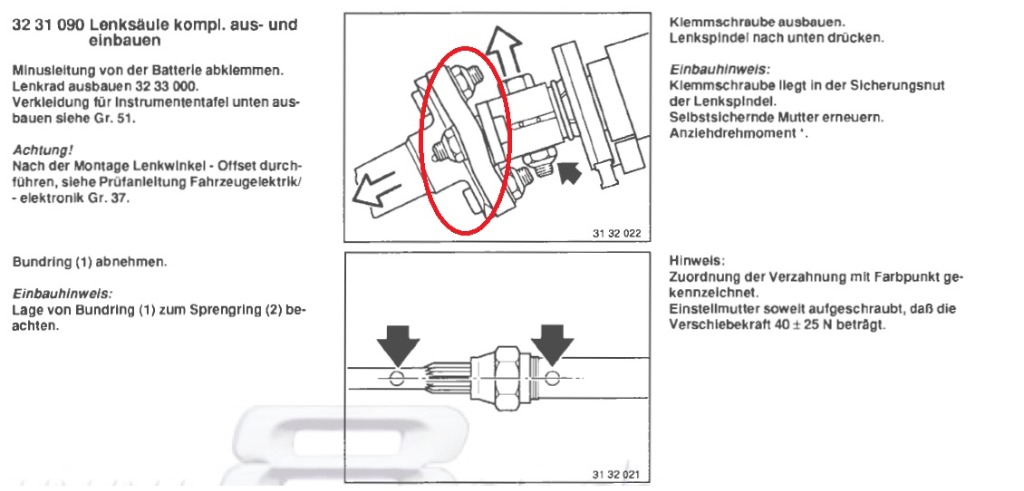

Vielleicht hast du die Überwurfmutter zu fest angezogen und die Teleskopstange hängt. Fahre mal das Lenkrad komplett rein und raus. Schaue dir dabei das Kreuzgelenk - Gummi an. Das sollte sich nicht dehnen und die Teleskopstange muss folgen. Ist die Mutter zu fest, stimmt der Winkel nicht und es wird schwergängig.
Gruß Dirk
