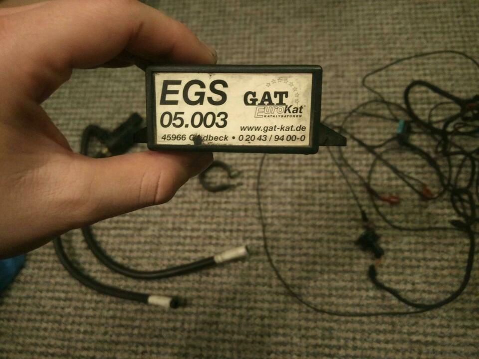

Johannes antwortete auf das Thema: Automatik Getriebe
830i steht da in den Unterlagen, bist dir da sicher? Kannst du das mal scannen/fotografieren?
Den GAT gab's soweit ich weiß nur für den 850 M70 und in einer besonderen Form auch für den S70.

Hallo Leute,
hat jemand Erfahrungen mit dem Kaltlaufregler ?
Passt der auch für 840ci  4Liter Bj. 94  ?
bei den Unterlagen steht leider nur 830i und 740i E32/ 540i E34.
Bild im Anhang
Besten dank für schnelle Hilfe
