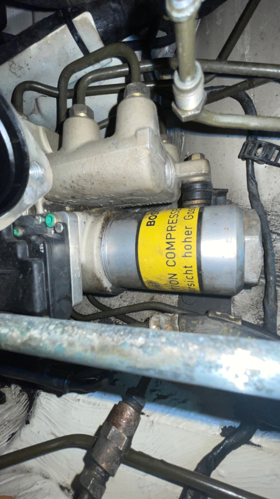

Also was ich sehe ist der Austritt von Pentosin bereits am Plungerspeicher stattfindet.
Das sieht man an der Bordwand und der unteren grünen Leitung.
Dies passiert dann wenn der Plungerspeicher nicht mehr den vollen Druck hat und Druckspitzen dadurch nicht mehr abfedern kann.
Auf dem Hauptbremszylinder des ASC+T Aggregates befinden sich die 4 Leitungen. Diese sind normalerweise kein Problem, außer jemand dreht sie schräg und mit Gewalt ein.
Die Bremsflüssigkeit kommt unten aus der Entlüftungsbohrung weil die Dichtgummis verschlissen / aufgequollen sind. Ist deutlich an dem gGeleeartigen Schlabber zu sehen.
Das Aggregat hat also schon mehrere Probleme Gleichzeitig.

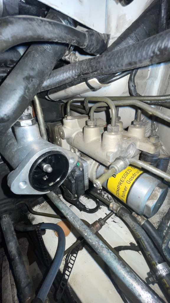

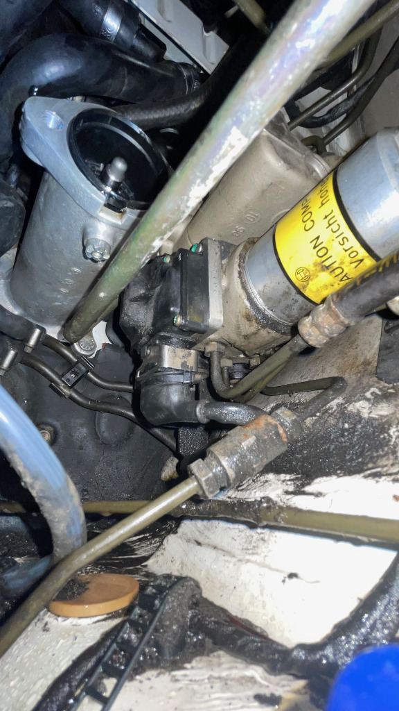

Ich habe nun gestern den Hauptbremszylinder demontiert, um eine etwas bessere Sicht auf das Hydroaggregat zu erlangen. Natürlich kann ich in dem Zustand keine Prüfung unter Druck mehr durchführen; ich kann aber die Stelle genauer betrachten, an der die Inspektionskamera (Endoskop) eine Tropfenbildung angezeigt hat.
Auch werde ich einen neuen Hauptbremszylinder montieren, da der alte auch Anzeichen einer Leckage hat (Ralf hatte das schon prophezeit). Ich hatte "gehofft", dass eine Leckage nur dort anliegt; scheinbar gibt es aber noch eine zweite undichte Stelle.

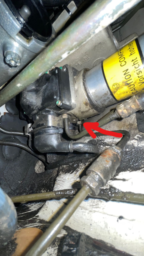

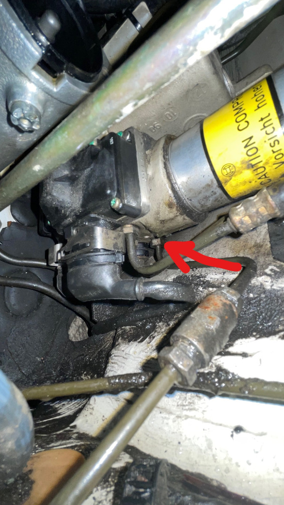

Aber: So wirklich erklären kann ich mir Herkunft der Bremsflüssigkeit nicht. Alle 4 Anschlüsse der Bremsleitungen auf der Oberseite sehen absolut dicht und trocken aus. Der Tropfen enstand bzw. sammelte sich an der Unterseite am Hochdruckanschluss, kommend von der Tandempumpe (siehe roter Pfeil). Hier wird nach meinem Verständnis aber Servoöl (Pentosin) beaufschlagt. Aus dem zugehörigen Gewinde kann es also nicht kommen...
Logisch: der Tropfen sammelt sich an der tiefsten Stelle und tropft dann ab. Nur wo aus dem Block kann die Bremsflüssigkeit austreten um dann an der markierten Stelle abzutropfen?
@Johannes: Wo wird mit deinem angebotenen Dichtungsset abgedichtet? Aus dem schwarzen Kunststoffkästchen kommt jedenfalls aktuell keine Flüssigkeit..

So sieht das dann bei der Freilegung aus - hat Jemand eine Idee zur Ursache? Der undichte HBZ kann wohl leider nicht der alleinige Verursacher sein...
Für zielführende Ideen wäre ich dankbar.
