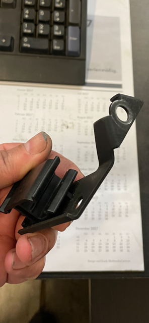

StefanF1 antwortete auf das Thema: Wohin gehört diese Halterung?
Hallo Bernhard,
so ein Käse… es hat so schön bei der Kolbenbodenkühlung gepasst.
Hatte mich schon über die entstandene Unwucht gewundert.

Bernhard J. antwortete auf das Thema: Wohin gehört diese Halterung?
Hi Stefan,
Ralf irrt, das ist ein Teil der Motor/Getriebeaufhängung und zum Einbau muss leider der Motor raus.

Pusches antwortete auf das Thema: Wohin gehört diese Halterung?
Die Halterung hält das Dicke Pluskabel hinten am Bremskraftverstärker vom heißen Krümmer fern.
Sie wird unter die innere Schraube des Hauptbremszylinders mit untergeschraubt
#246777

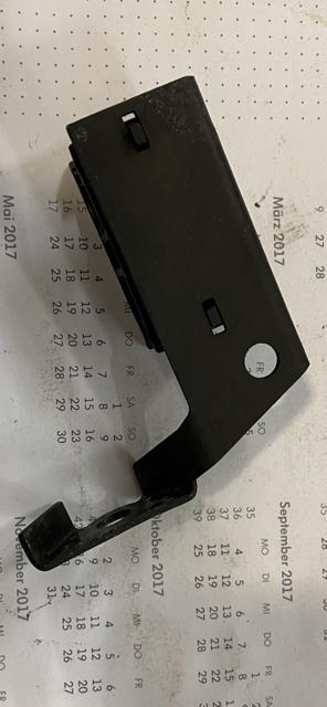

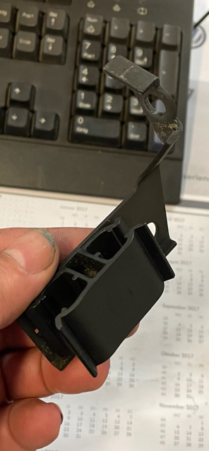

StefanF1 erstellte das Thema Wohin gehört diese Halterung?
ich habe wohl an zu vielen Stellen gleichzeitig an meinem E31 geschraubt, teilweise mit Schrauberfreunden.
Nun habe ich nachfolgend abgebildete Halterung "übrig" - insgesamt recht "clean", deutet also eigentlich auf den Verbau im Trockenraum hin.
Hat jemand einen Tipp für mich, wo dieses Teil "herkommen" könnte?
Es lag bei mir in der Kiste von Teilen rund um das Wasserventil oberhalb des Bremskraftverstärkers mit den Anschraubpunkten für die Plusleitungen für Startunterstüzung - geschraubt habe ich dort:
- Bremskraftverstärker, HBZ und Hydroeinheit
- Bremspedal und umgebende Luftführung im Fussraum
- etc.
