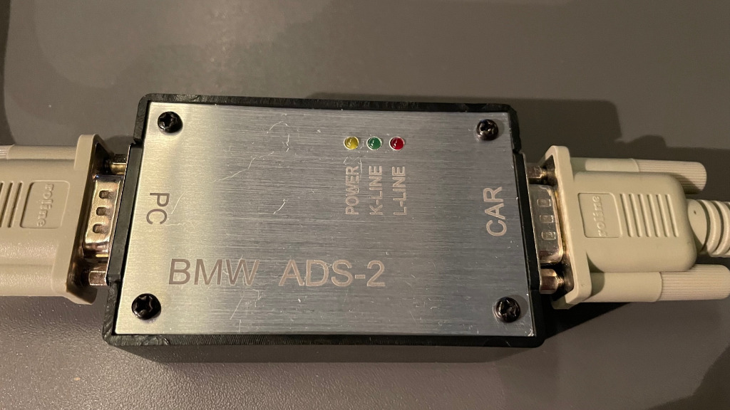

StefanF1 antwortete auf das Thema: Unterlagen zum BMW ADS-2 Interface
Hallo Ralf,
ich habe gerade schon bemerkt, dass ein Treiber nicht erforderlich ist.
Mir ging es in erster Linie um eine Anleitung bzw. eine Beschreibung der beiden Jumper-Funktionen auf der Platine.

Pusches antwortete auf das Thema: Unterlagen zum BMW ADS-2 Interface
ganz normal an die Inpa / DIS Software anstecken.
Das Interface ist Pinkompatibel zum ADS Interface.
Leider sind die Interfaces vergossen und bei defekt verloren, was relativ schnell passiert.
Da die Schaltung und das Programm quasi eine Kopie der Herstellerfirma war die das für BMW gebaut hat wurde "Miglenium" der Vertrieb untersagt.
VORSICHT: Die 9pin Stecker sind zwar identisch aber anders belegt. Also nicht vertauschen !
ich habe mir zusätzlich ein gebrauchtes ADS-2 Interface (Miglenium) für meine Diagnoseexperimente zugelegt. Leider ohne jegliche Dokumentation bzw. Anleitung oder Treiber.
Hat vielleicht Jemand etwas in seinem Bestand, das er mir zur Verfügung stellen könnte? Die damaligen Webseiten sind leider inzwischen offline.

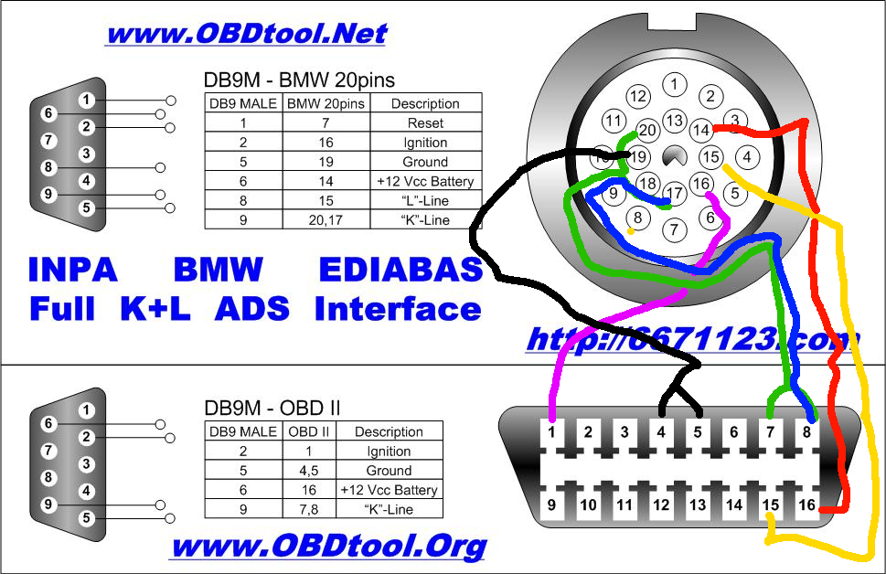

StefanF1 antwortete auf das Thema: Diagnose zur Diagnosefähigkeit ist hier gefragt
Guten Abend zusammen,
zumindest "theoretisch" bin ich etwas weiter gekommen. Mit Ralfs Unterstützung bin ich mit der Software weitergekommen; laufen tut aber trotzdem nicht mehr.
Also habe ich mir die Hardware nochmals etwas genauer angesehen und habe meinen OBD-zu-20pin Adapter mal durchgemessen. Und siehe da: die Belegung passt wohl nicht. So wird z.B. die L-Line auf Pin 15 nicht weitergeleitet. Also heißt es: Adapterstecker umlöten bzw. neu besorgen.
Gefunden habe ich diese Belegung im Internet.
Dabei sind Pins 7+8 OBD-seitig gebrückt. Ist das so korrekt? Hat einer die KORREKTE Pinbelegung für den Anschluss des ADS-Interfaces?

Pusches antwortete auf das Thema: Diagnose zur Diagnosefähigkeit ist hier gefragt
Hallo Stefan,
ich kann dir morgen mal einen Downloadlink zusenden.
Bzw. wir können uns mal austauschen, wo die Probleme liegen oder ob etwas brauchbares dabei ist. Ich habe da mittlerweile einen anderen Treiber, mit dem das alles etwas besser läuft.
Melde ich einfach mal per Mail Diese E-Mail-Adresse ist vor Spambots geschützt! Zur Anzeige muss JavaScript eingeschaltet sein!.
Natürlich kann man die DME und die EML mit dem Interface Auslesen. Wobei ein Script dafuer habe ich auch nicht. Ich Nutze immer DIS auch für das Entlüften.
