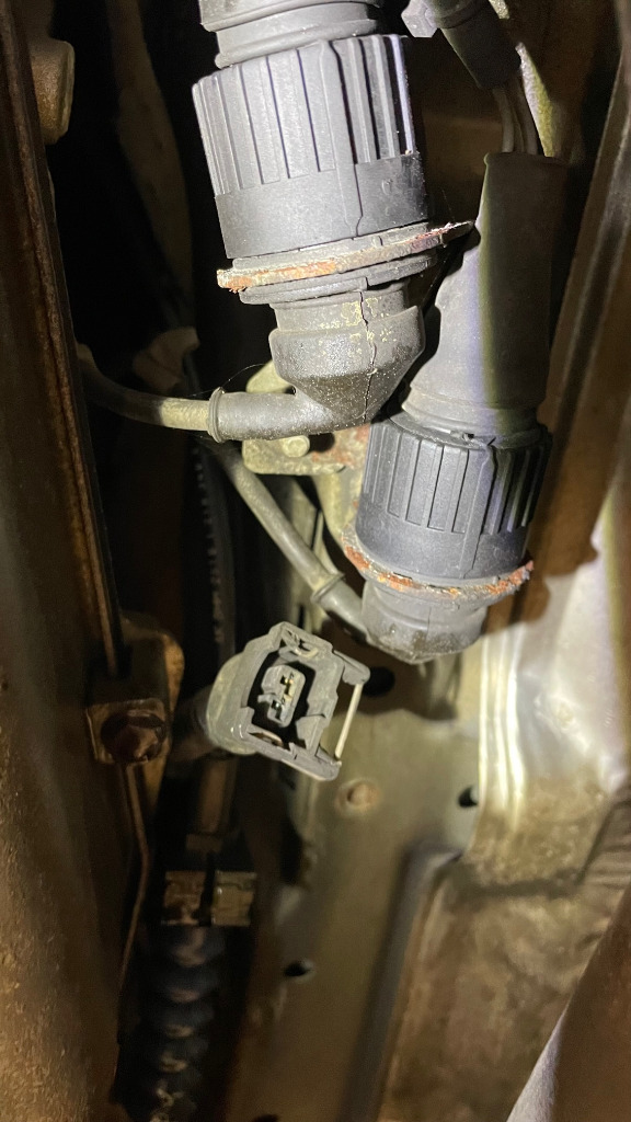

Pusches antwortete auf das Thema: Stecker in Getriebenähe
Sieht danach aus.
Die Rundstecker sind übrigens die Lambdasonden.

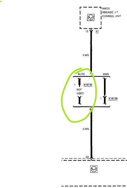

StefanF1 antwortete auf das Thema: Stecker in Getriebenähe
Hallo Ralf,
vielen Dank - mal wieder. Dann hängt dieser Stecker da also 30 Jahre lang ungeschützt und ungesteckt am Unterboden rum und sieht noch aus wie neu? Nicht schlecht. Hängen dann im Umkehrschluss beim Handschalter die beiden großen Rundstecker "in der Luft"?
Auf dem "Füllstandsgeber Pentosinbehälter" ist bei Nichtverwendung ja wenigstens eine Brücke gesteckt. Und an den unbenutzten Steckern am Automatikwählhebel steht immerhin dran, dass sie für den Rechtslenker sind...
Wo ich gerade mal dabei bin: auch am ABS-Steuergerät habe ich einen merkwürdigen Stecker bzw. eine Trennstelle in einer der zahlreichen Zuleitungen gefunden: Die Zuleitung zu Pin 34 ist kurz vor dem Steuergerät mit einer (einadrigen) Trennstelle (blauer Rundstecker/-kupplung) versehen. War bei meinem Automaten nicht verbunden und sieht auch irgendwie nicht richtig aus..?!? Kam das auch so werkseitig?
Nachtrag: Das müßte dann wohl dieses Trennstelle sein. Also die mit dem blauen Stecker am ABS-SG.
Das ist der der Stecker für das Schaltgetriebe welches du nicht hast ;o)
Damals ein Kabelbaum für alle Versionen, sowas gibts heute nicht mehr ...
Da sind noch mehr Stecker die einfach so herumhängen.
- Füllstandsgeber Pentosinbehälter (nur bei AHK)

StefanF1 erstellte das Thema Stecker in Getriebenähe
beim 8er gibt es ja so einige unbelegte Stecker für andere Derivate.
Diesmal habe ich so einen Stecker am Unterboden rechts neben dem Automatikgetriebe gefunden, den ich nicht zuordnen kann:
Hat Jemand eine Idee, was an diesen 2-poligen Stecker angeschlossen wird? Ich habe das Gegenstück bisher nicht gefunden. Aber richtig sieht das so nicht aus...
