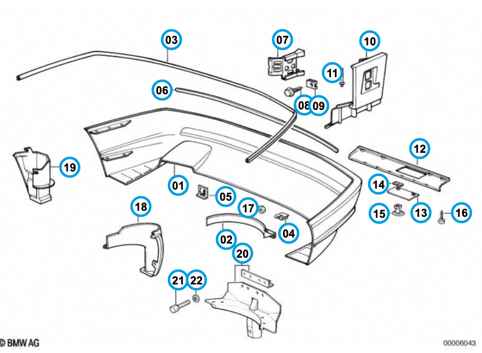

Pusches antwortete auf das Thema: Heckdiffusor am 850i???
Der "CSI Diffusor" darf laut ABE nur in Verbindung mit der CSI-Front verbaut werden.
Insofern fehlt tatsächlich die Abdeckung mit der Klappe .
Sieht mit Abdeckung auch viel stimmiger aus. :top:

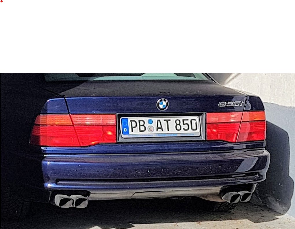

abuecker antwortete auf das Thema: Heckdiffusor am 850i???
Moin,
habe das mal bei mit kontrolliert, Bj. 91. Sollte aussehen wie auf dem angehängtem Bild.
Achim

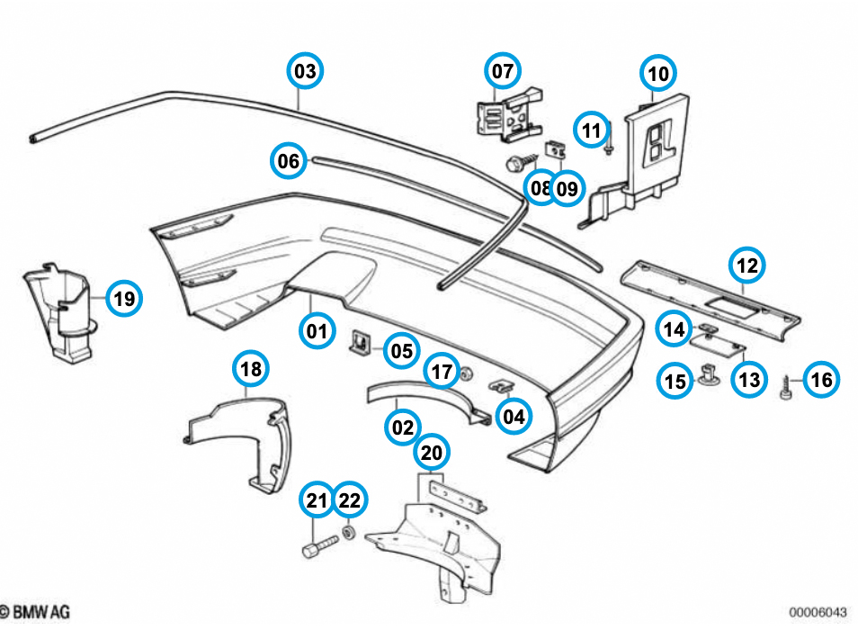

Johannes antwortete auf das Thema: Heckdiffusor am 850i???
Ja es fehlt bei dir die Abdeckung Pos. 12
Es gibt aber auch noch einen echten Diffusor aus der M-Technik, siehe hier Pos. 01

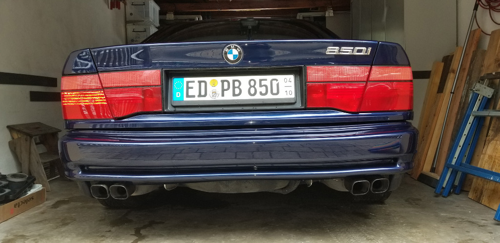

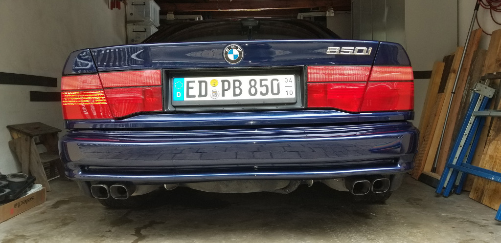

Servus liebe 8er-Freunde,
zur Vorbereitung zum H-Gutachten wurde bei der GTÜ bemängelt, dass unter der Heckstoßstange der Diffuser FEHLT.
Nun ist mein Fahrzeug aber ein 850i der eigentlich keinen Diffusor hat. Oder täusche ich mich? Gibt es unterschiedliche Heckstoßstangen für I, CI, CSI? Und wo soll da der Unterschied sein?
Wenn ich bei Leebmann im Teilekatalog nachschaue, kann ich an den gemalten Abbildungen aus dem letzten Jahrtausend keine Unterschiede erkennen. Unterschiedliche Teilenummern gibt es natürlich schon. Preise sind aber auch soweit identisch. Es sind Haken zur Befestigung von was auch immer an meiner verbauten Stoßstange vorhanden.
Ist es möglich, dass der gute GTÜ-Mann nicht den Diffusor, sondern die Abdeckung Abb.-Nr. 12, Teilenummer 51128124048 meint?
Meiner Meinung nach passt optisch der Diffusor zum 850i nicht. Der Rest vom Fahrzeug ist ja auch die i-Version.
Hat jemand von euch evtl. ein Bild von seiner I-Stoßstange zum Vergleichen mit meiner?
Ich danke euch schon mal für euere Infos und Ratschläge.
Peter
