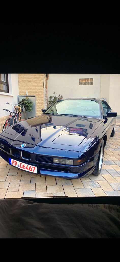

hallo zusammen
ich bin neu hier und stelle mich mal vor
ich heisse james bin 49 jahre alt und komme aus dem dauerland(plettenberg)
ich habe 1996 einen bmw 850 besessen und bis 2000 gefahren damals wurde mir die vorfahrt geschnitten und der 8ter war ein wirtschaftlicher totalschaden
22jahre später wurde es mal wieder zeit und ich habe letzte woche einen 850 bj 92 aus erter hand mit lückenloser bmw historie gefunden und gekauft.der wagen hat aktuell 130tkm runter eine alte damegeboren 1940 hatte den wagen neu gekauft und er sieht auch noch super aus.
aber nach 30jahren sind ein paar kleinigkeiten zu sehen zb schiebedach hat 2 kleine minimale steinschläge mit etwas oberflchenrost nix was ich nicht wieder hinbekomme
ich bin mehr so der original typ ausser felgen die würde ich gern mal esetzten da mir das turbinenrad nicht so gefällt
