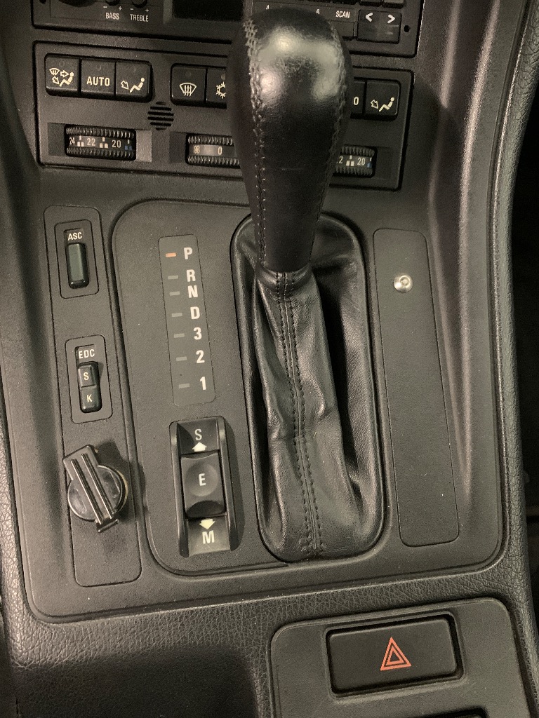

Vielen Dank für die schnelle Antwort. Und dieser aufklappbare Mini Zigarettenanzünder unter dem ASC? Ist das von einer möglichen Wegfahrsperre oder so? Auch wegen der zusätzlichen Alarmanlage der silberne Penüppel ist das deaktiviert oder warum muss ich das nicht „entschärfen“?

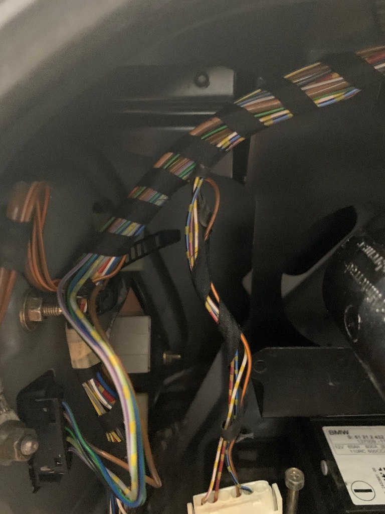

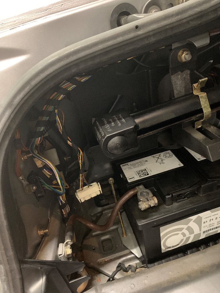

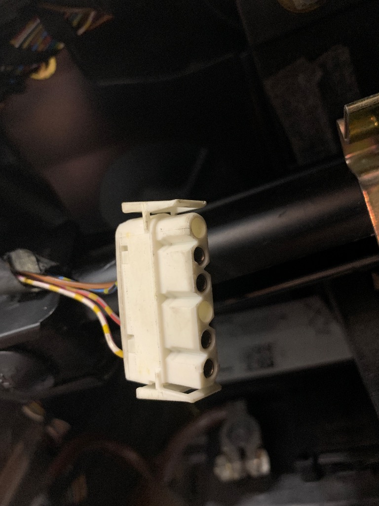

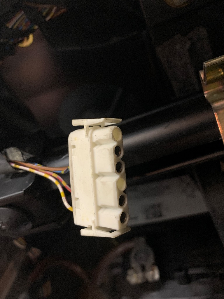

Hallo Tim
der weisse Stecker ist für den Bewegungsmelder der Alarmanlage. Dieser sitzt hinten in der Heckspitze

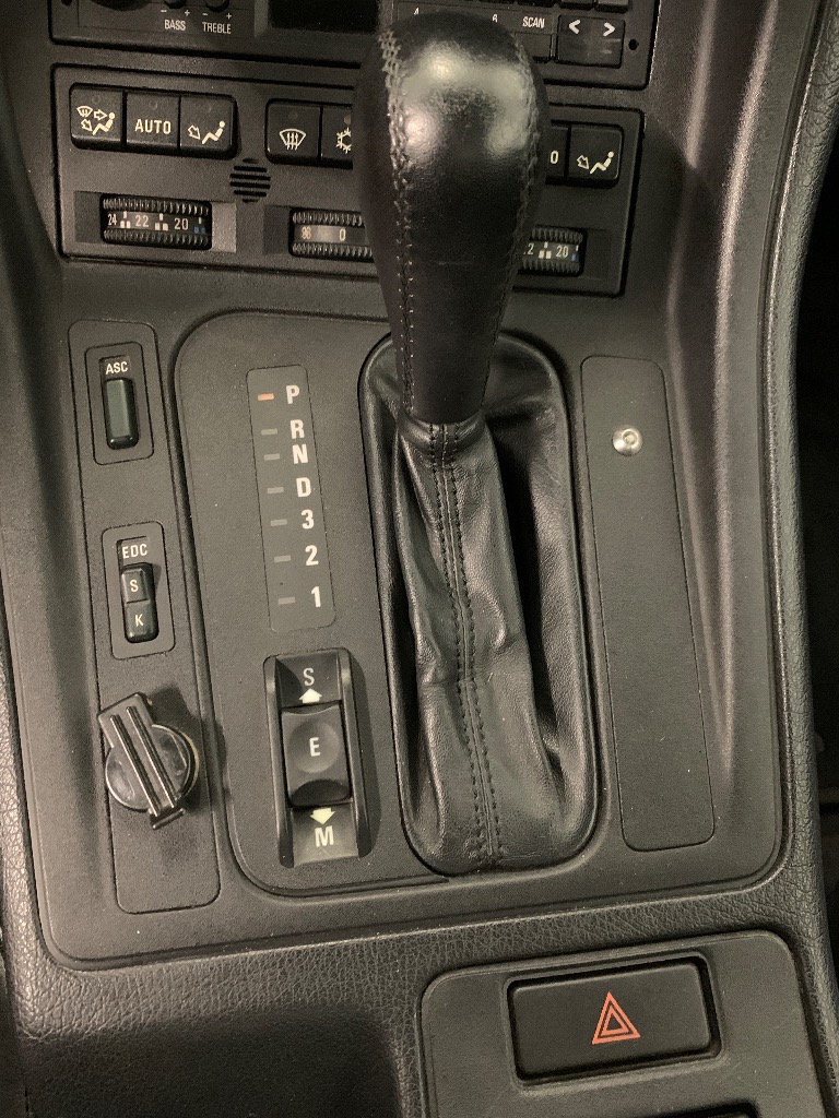

Die Funktionen sind
ASC = Anti schlup Kontrolle. In diesem Fall der Ausschalter. Damit die Räder nicht durchdrehen wen man zu herzhaft Gas gibt, oder in der Kurve die Leitplanke nicht zu nahe kommt ;o)
EDC = Elektronische Dämpferkontrolle. Einstellung Komfort und Sport, also weich und Hart.
Falls die Dämpfer noch verbaut sind und funktionieren.
Der Silberne Pinöckel ist die Entsperrung für die damals obligatorische Zusatzalarmanlage. Braucht kein Mensch und nervt.

1. die zwei „Funktionen“ neben dem Gangwahlhebel für was sind die da? Oben rechts und unten links?
2. der lose Stecker links unter der Kofferraum Abdeckung wozu könnte der da sein? Telefon ab Werk hatte der Wagen nicht, aber hinten links eine große Kathrein Antenne dran, eventuell davon?
