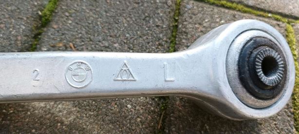

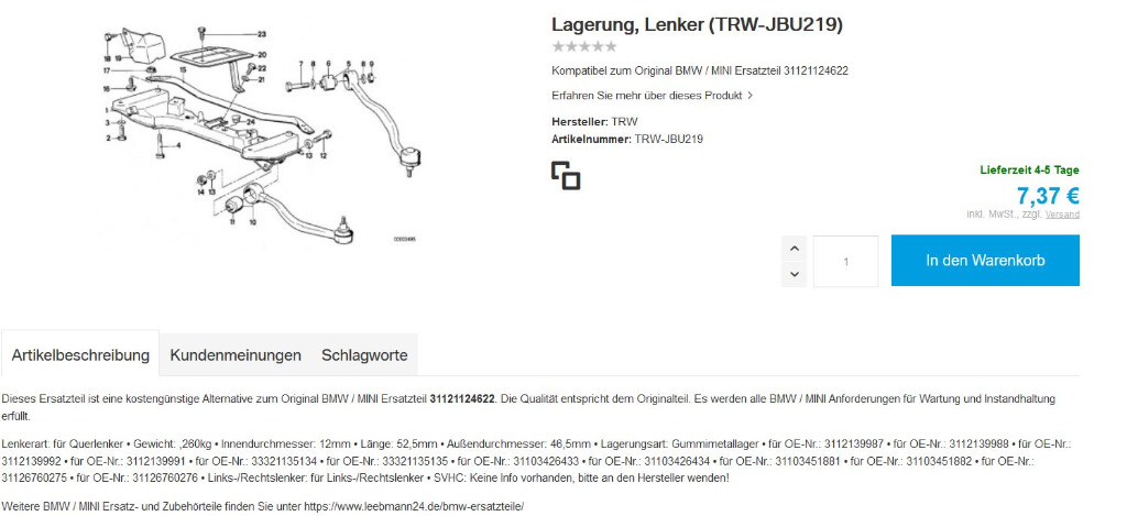

gassias antwortete auf das Thema: BMW E31 Reparatur Querlenker Aluminium
Zum E31 gehört der Alulenker mit der Gelenkbuchse.
Das Bild mit der Gummibuchse zeigt einen Alulenker mit der eingepressten Buchse vom Stahllenker des E32.
Und die angezeigte Verwendung dieser Gummibuchse für den E31 kommt daher, dass diese beim unteren Querlenker
("Druckstange mit Gummilager") der Hinterachse Verwendung findet.
Ich habe auch schon die Stahlenker es E32 in der Vorderachse des E31 vorgefunden. Für beinharte Sparer mag das eine Lösung sein, das wird aber - wie ich finde - dem 8er nicht gerecht.

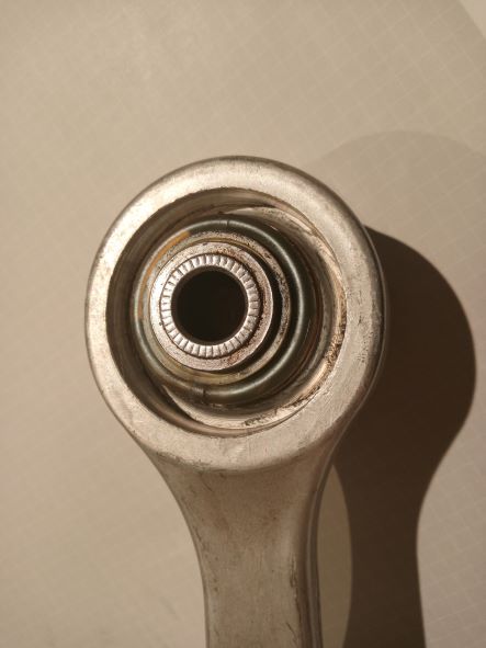

Pusches antwortete auf das Thema: BMW E31 Reparatur Querlenker Aluminium
Original ist das mit dem Kugelgelenk im Aluquerlenker. Was anderes hat es von BMW oder Lemförder nie gegeben für den 8er.
Das andere ist ChinaPeng Krams.
Das mag wohl funktionieren aber durch den relativ weichen Gummi verstellt sich die Lenkgeometrie und die Lenkung wird indirekter. Die Reifen entsprechend mehr belastet.
Ich würde solange es die Originale gibt diese nehmen.

so wie es wohl aussieht, gibt es 2 verschiedene Ausführungen der Alu-Querlenker 1138477/8 der VA:
- Kugellager innen
- Gummilager innen
Anbei 2 Bilder der Unterschiede.

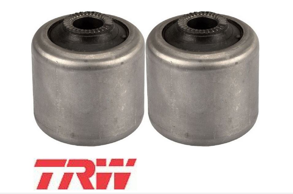

Hoess erstellte das Thema BMW E31 Reparatur Querlenker Aluminium
kann man das Gummilager im Alu Querlenker sowie wie bei der Druckstrebe austauschen ?
In der Reparaturanleitung finde ich hierzu keine Hinweise.
Bei BMW Leebmann habe ich aber was gefunden: TRW Gummilager Nr. JBU2918
Da wird bei der Teileverwendung auch der E31 mit angegeben (siehe beide Anlagen).
Weiss jemand, ob das passend ist ?
Danke, Franz
