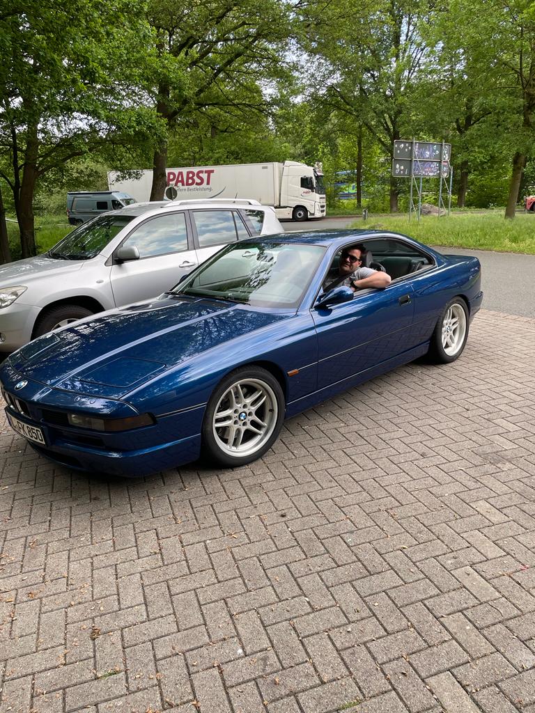

Hallo, dies ist mein erster Beitrag im Club.
Mein Name ist Rodrigo, ich habe kürzlich einen Avus blauen CSI gekauft, mein absoluter Favorit.
Leider gibt es jetzt ein Problem, der Leerlauf ist sehr unruhig und der Durchzug ist auch nicht ganz da..
Er raucht oder qualmt nicht, in der Warmlaufphase zieht er normal.
Wenn die Betriebstemperatur erreicht ist läuft er unschön im Leerlauf.
Die Rechnungen habe ich alle soweit gecheckt, die Drosselklappen wurden beide erneuert.
Ich vermute ein Problem mit der Synchronisation der Drosselklappen. Irgendwo habe ich mal gelesen dass nach einem Stromausfall neu kalibriert werden muss. Leider finde ich dazu jetzt nichts mehr.
Ich freue mich über jegliche Antwort und bedanke mich für eure Aufmerksamkeit.
Außerdem suche ich nach einer guten Lösung um das Fahrzeug auslesen zu können.
Grüße Rodrigo
