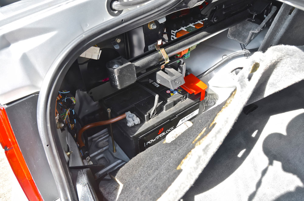

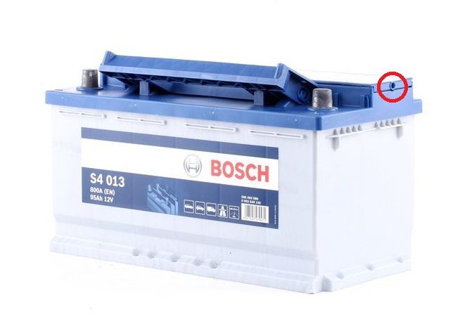

Bisher hatten sowohl die originale BMW Batterie, welche von Exide hergestellt wird, sowohl die Batterien aus dem Zubehör, welche ich verwendet habe, das Loch für den Überlauf - siehe Bild
Möglicherweise wurde der Schlauch irgendwann bei einem Batteriewechsel entfernt...

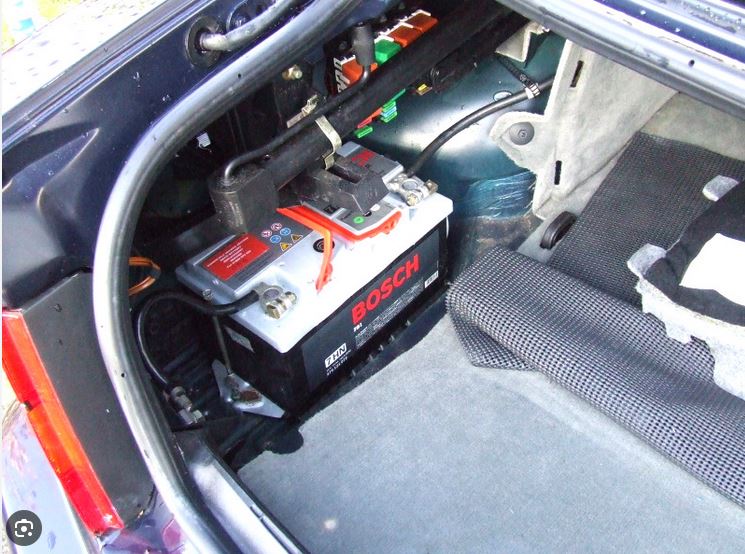

blacky antwortete auf das Thema: Unterlegekeil Wagenheber
Da führt bei mir kein Schlauch hin. Ich habe nur diese Tülle im Blech drin.
Mehr nicht.
Ist das nur bei einer original Batterie dabei ?

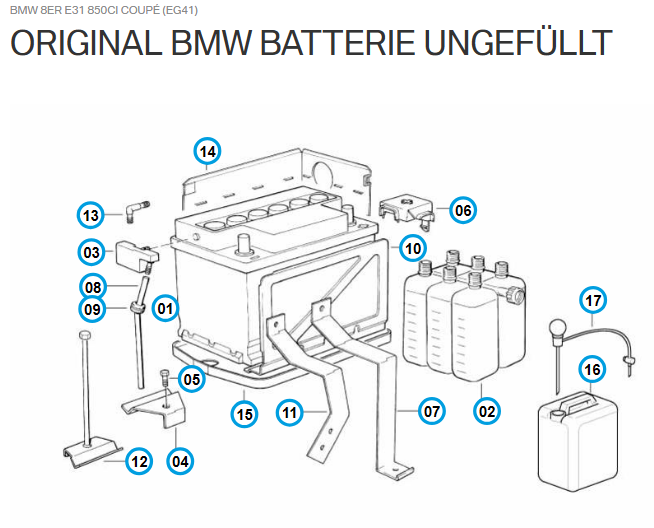

Wolf-850 antwortete auf das Thema: Unterlegekeil Wagenheber
Durch diese Tülle (Nr. 9) geht der Überlaufschlauch (Nr. 8 und 13) der Batterie. Sollte auf der Beifahrerseite auch so sein.

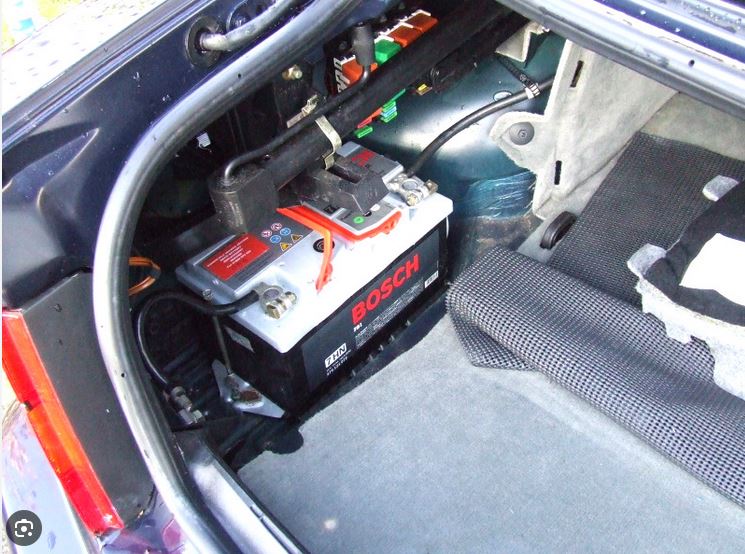

Konnte bei mir da nichts finden.
Auf der linken Seite ? Auch beim Wagenheber ?
Direkt links neben der Batterie wäre ein wenig Platz, wenn er da sein müsste. Woanders wüsste ich nicht wo der Platz hätte.
Ich habe ein Foto aus dem Netz. So sieht es bei mir auch aus.
Und rechts ist bei mir ein CD-Wechsler.

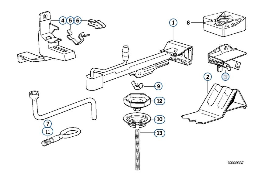

Pusches antwortete auf das Thema: Unterlegekeil Wagenheber
Ja, der Keil war immer dabei und steckt auf der Halterung (Nr:3 ) direkt am Radkasten neben der Batterie hinter der Filzverkleidung.

blacky erstellte das Thema Unterlegekeil Wagenheber
Guten Tag,
weiß jemand, ob zum Wagenheber auch ein Unterlegekeil in der Serienausstattung geliefert wurde ?
siehe Foto Position Nr. 2
Oder ist das Zubehör, das man selbst noch dazukaufen kann ?
